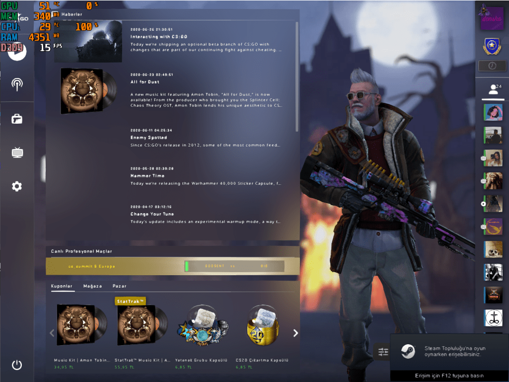

Bir anda oldu bu olay. Bilgisayarı açma tuşuna bastığımda açılmıyor. Bazı takılı USB'leri kaldırdığımda açılıyor, sonra geri takıyorum. USB'leri çıkarmadan açılmıyor. Oyunlarda ise ana menüde işlemci %70 - %100 arası ekran kartı da %0 - %40 arasında. Oyun içerisinde işlemci sabit %100'de GPU %0. PSU'dan olabilir mi sizce?

Evet büyük performans kaybı var. Oyunda devamlı takılmalar oluyor. Ana menüdeyken %40 - %100 arası kullanım oluyor. Ama oyun içinde %0 - %10 arası.
Ekran kartı: AMD Radeon HD 6570 2GB
İşlemci: AMD Phenom 8650 2,3GHz
