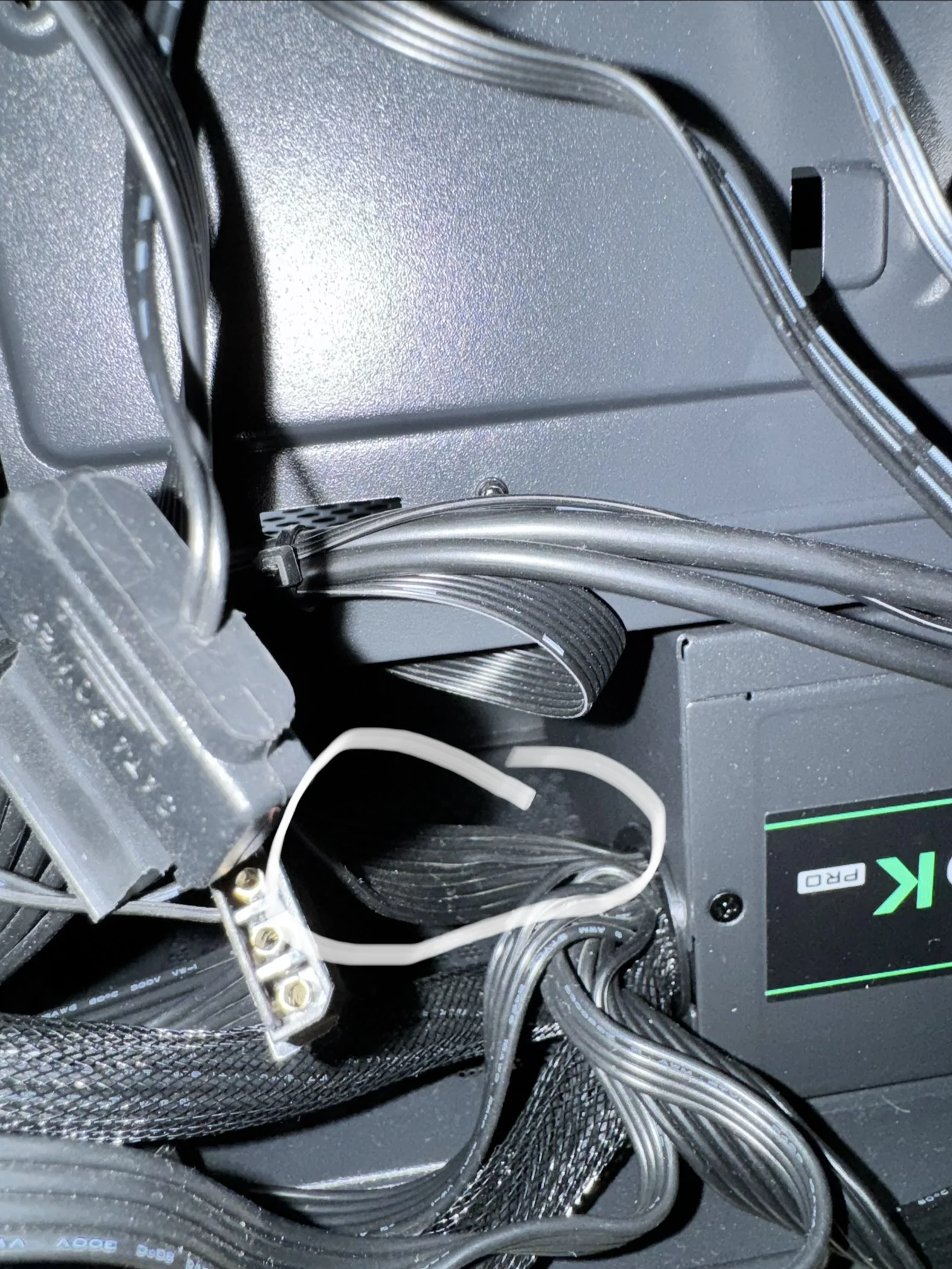

Hocam 750w dediğiniz gibi yeterli de kablolar kafama takıldı sadece 2 ayrı uç güç kaynağında birleşiyor o yüzden sıkıntı olur mu bilemedim

2 ayrı kablo mu var? Eğer öyleyse yeterli. Bu FSP'nin gen5 modeli mi yoksa olmayan hali mi? PSU'da birleşmiyor.

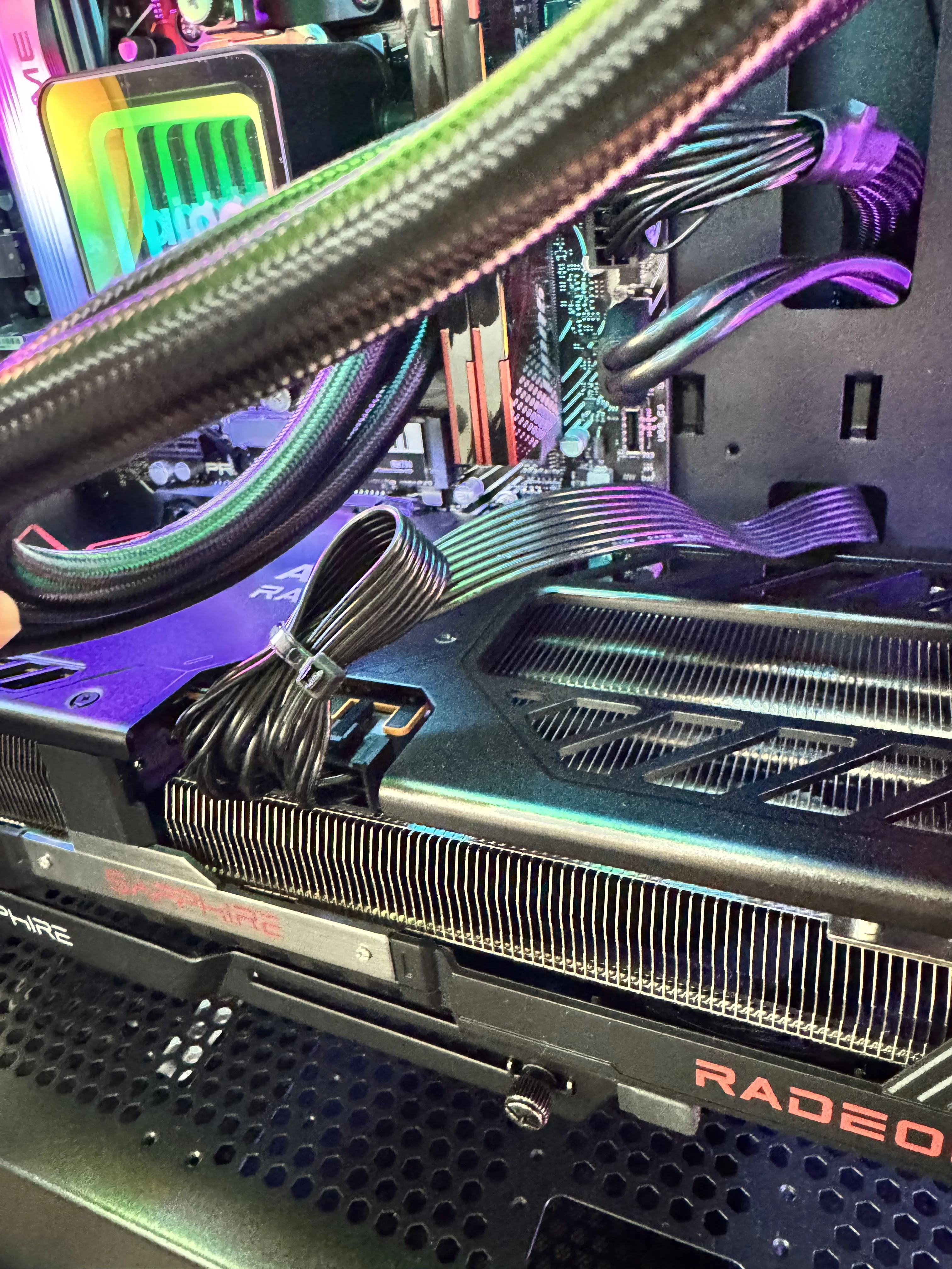

Hocam fotoğrafını attım yuvarlak içine aldığım kablo ekran kartına takılı olan kablo. Psu da tek kablo olarak gözüküyor gibi ama ekran kartına takılı olan kısım y şeklinde bölünmüş
Epeyce de kalın bi kablo gibi 😁

Hocam gen 5 olarak geçiyor dediğiniz gibi. Güç kaynağındaki kablolar hepsi tek bir yere giriyor gibi çok karışık anlamadım ben de

Daisy chain oluyor bu. Tek kablodan besleme yapılıyor. Yani sınır 225W.

Yük altındayken 300 watt üstü çekerken pinleri elimle kontrol ettim sıcaklık hissediliyor ama el yakan ya da tutulamayan cinsten değil. Sıcaklık hissediliyor ama

Hocam 750w yeterli olduğuna katılıuorum ama bu pin erime muhabbeti daisy chain muhabbeti can sıkıcı. Sizin güç kaynağından gelen kablo da benimki gibi daisy chain mi?

Evet benimkide daisy chain 300-350 watt olması lazım hiçbir sorun yok 1-2 saate kontrol edebilirim erime konusunu fakat erime olacağını düşünmüyorum. 9070xtde erime şuana kadar sadece bir modelde görüldü oda kablodan kaynaklı
