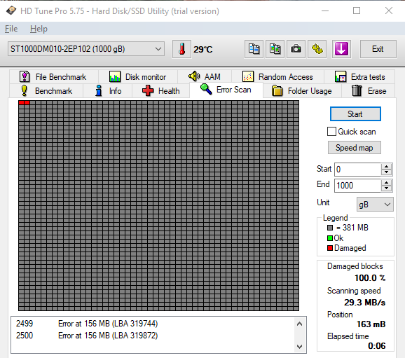

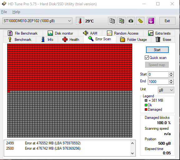

Arkadaşlar merhaba öncelikle umarım keyfiniz yerindedir. Konuya gelecek olursak bundan 1 ay önce bilgisayarım durduk yere herhangi bir oyunda donup restart atıyordu kendine bende ellemiyordum restart attıktan sonra bilgisayar açıldığında tekrar kapanmıyordu oyundayken tabi bu oyunlar D: diskindeki oyunlar C:diskinde kurulu olan bir oyun var o da Rdr 2 onda hiç bi sorun olmadı, başta harddiskden kaynaklanacağı aklıma hiç gelmedi psu veya ramlerde sorun vardır diye düşündüm ama hiç mantıklı gelmedi bilgisayar restarttan sonra açılıyor ve dediğim gibi tekrar oyuna girdiğimde herhangi bi hata vermiyordu çünkü, bu arada oyun ne olursa olsun isterse en düşük sistem gereksinimi isteyen oyun olsun gene sonuç değişmiyor her neyse o 1 ay içerisinde bunlar gerçekleşirken donmaları aştık artık mavi ekran almaya başladım 3 yıldır kullanıyorum bu bilgisayar ilk defa mavi ekran almaya başladım gelelim sonlara.. bu hatalar kesildi şimdi bilgisayar restart atmıyor kendine oyun oynarken birden D: diski açılıyor oynadığım oyun bozuluyor görüntüleri vs sonra D: diskinde açık olan her şeyi kapatıyor birkaç haftayı geçti bu durum artık oyun oynayamaz oldum haliyle sinirlerim oynamasın diyerek oyun oynamayı saldım saldıkta artık oyun oynamıyorken bile olmaya başladı çok sık bi şekilde hemde hiçbir şey yapamaz oldum C: diski dolu olmasa ve büyük olsa geçiricem gerekli olan her şeyi ama yok bilgisayar yerinde durmuyor D: diski kafayı yedi. Az önce HD Tune programında Error scan testi yaptım sonuçları hem quick test hemde normal test olarak buraya ekliyorum. Her iki testtede işlem yarıda kesiliyor ve gördüğünüz gibi ful kırmızı.

Maşallah bu ne ya ? Hocam harddisk kullandığım zamanlarda hdd birden kapanıyordu (ses geliyordu). Anakarttan gelen kablo değil de psudan gelen kabloyu çıkarıp taktığımda düzelme meydana geliyordu. Psudan gelen kabloyu değiştirip tekrar deneyebilir misiniz ? Bu kadar bad sector olması aşırı fazla geldi.

sanki bir sıkıntı var gibi biçimlendirip deneyin hocam eğer sıkıntı hala varsa harddisk bozulmuş olabilir
HDD nin bozulma anlarında yani bütün her şeyi kapama anlarında bende de ses geliyor harddiskten bu dediğini bi yapayım ama tam net anlamadım hangi kabloyu çıkarıp tekrar takacağımı
Hocam 2 kablo var zaten geniş olan büyük girişli kablodan bahsediyorum
