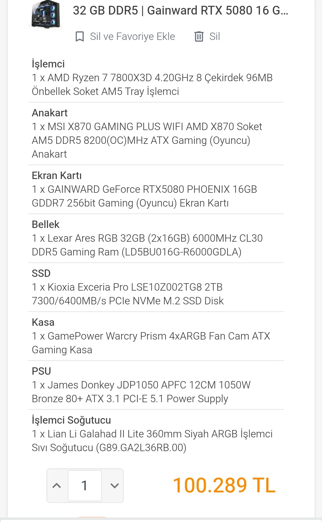

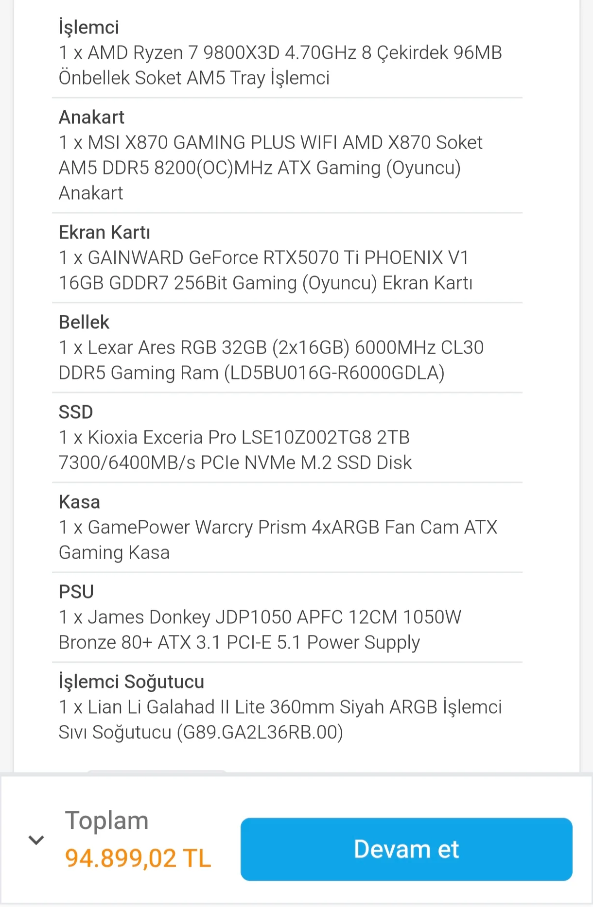

Hazır sistem bakmaktan yoruldum hangisine karar vereceğim bilmiyorum tek sistem içinde parça farklı birinde 5080+7800x3d belki bir delilik yapıp 9800x3d yaparım digerinde 5070 ti 9800x3d sizce hangisini almalıyım veya başka bir hazır sistem öneriniz varsa bekliyorum İleride yükseltme yapabileceğim bir kasa uzun yıllar kullanmak için tam alıyım iyi olsun önerilere açığım anakarttan anlamam bazi forum yorumlarinda gördüm yorum sizin klâsik oyunları oynarim LoL,CS,pubg,cod,rainbow,GTA,valo falan her oyunu yüklendiğimde sorunsuz full ayarlarda oynamak bu fiyatı ödüyorum uzun zamandır oyun oynamıyorum her şey aldıktan sonra belli olacak daha uyguna varsa hazır sistem beklerim

iki sistem de güzel duruyor James Donkey psu ları ile ilgili hiç bir fikrim yok
ama sanki kendin toplasan daha iyi toplarsın.

alınmaz bu sistemler psu kargodayken patlar o derece (çok kötü bir marka diye duymuştum donkeyi hem isimde bile hayır yok eşek ne alaka)

Varsa daha iyi hazır sistem gönderiniz çünkü bulamıyorum
Evet uğraşmak istemiyorum tek tek beklemeye ve birleştirecek kimse yok
bu bütçelerde hazır sistem hem az var hemde olsa bile pek iyi değil o yüzden toplamak en mantıklısı

arkadaşın dediği gibi bu bütçelerde hazır sistem pek mantıklı olmuyor video izleyerek kendin toplayabilirsin aslında hem kendin kurduğun sistem ile oynamak ayrı bir keyifli :D

Kral psu aşırı kötü anakartı b650 üst modeller düşürüp veya 5070ti 7800x3d yapıp sağlam psu al bu sisteme bence bu arada 5080 gereksiz olur 5070ti ile arada %10 guc anca fark ediyor 5080 bakılacaksa 5080 super beklenmeli

Sen yine toplama olarak yaparmisin önerini belki bunu yapan biri bulurum 90/95 arası d 5080 9800x3d oluyorsa eğer diyorsan 5080e ihtiyaç yok 5070 ti 9800x3dli 2tb SSD falan ilerdede yükseltebileyim 2k ekran falan alacağım daha ortada hiçbir şey yok önce kasayı kesinleştirmek istiyorum iyi olsun herşeyi oyniyabiliyim full ayarda ve sorunsuz 🙃

ekran kartında youtube testlere bakarakta karar verebilirsin %10 fark için aradaki fiyat farkını vermek istersen sana kalmış
Hazır sistemlerde senin de bulduğun gibi 100K civarında.
Sitelerin içindeki hazır toplama olaylarında 110K'nın üzerine çıkıyor bu sistem.
Tek tek toplansa; (Bütün parçalar sağ taraftaki sisteme göre dizildi 5070Ti ekledim bir tek)
Ryzen 7 9800X3D - 20k
MSI X870 Plus WiFİ - 13.7k
Palit 5070Ti - 44.5k
Lexar Ram - 5k
Kioxia SSD - 5.5k
Soğutucu - 5k
Kasa + PSU - 7k
TOPLAM = 100.700 oluyor.
