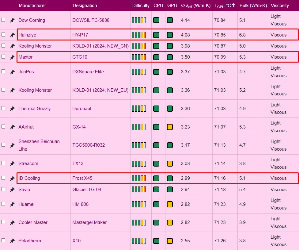

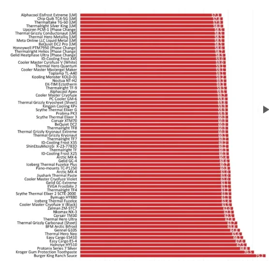

Tomshardware diğer macunlarla kıyaslama grafiği;

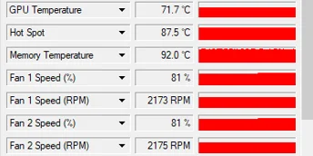

MX6 uygulanmış, stok termal padler mevcut. Fanlar adeta köklüyor kendini, ses yüksek ve ısılar yine de çok kötü değil. Power 99.2 yani sonuna kadar kullanıyorum kartı. Ortam sıcaklığı aynı.

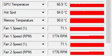

HEILOS 2 + VRAM termal padlerinin değişiminin 1hafta sonrasında yine ortam sıcaklığı aynı, hatta bilgisayar 20saattir açık sonrasında test edilmiş şekilde sıcaklıklarda, fan yüzdelerinde bariz azalma var. Bu da konunun başında dediğim gibi HEILOS gibi faz değiştiren termal padler zamanla scale olur, daha iyi performans gösterir. Aşağıya aynı görseli bırakıyorum. 2 test de 20dk+ furmark aynı ayarlar ile yapıldı. İkisinde de tdpler, ortam dahil her şey aynı.
Gördüğünüz gibi 1hafta gibi kısa bir sürede gpu tempte 5c fark, fan yüzdelerinde %10 fark hotspot ve vramde 2-3c farklar oluştu.

Ayrıca burada detaylı karşılaştırma var;
Sonunda LM yazanlar sıvı metal, phasechange yazanlar konudaki ürünle eşdeğer ürünler.
Çıplak chipe sahip olmayan cpularda önerilmiyor çünkü daha iyi termal macunlar var 1-2c daha iyi çalışabilir. Ama size pumpout yaşatmayacağı için 1-2sene ömrü olur. Çıkarıp takmakta da sorun yok işlemci soğuduğunda tekrar katılaşıyor.
