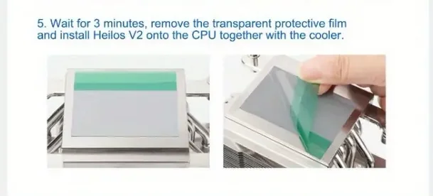

Full olarak kaplanması gerekiyor. Eğer Ptm7950 installation olarak aratırsanız bir çok kaynak video bulabilirsinizFull boyut kadar kesmicez o zaman tamamdır. Laptopa uygulayacağım hocam.
Gaming.gen den alırken kaç adet vermek gerekiyor peki 3 5 kere yetmesi için?
Hayır;Full olarak kaplanması gerekiyor. Eğer Ptm7950 installation olarak aratırsanız bir çok kaynak video bulabilirsiniz
Evet tam olarak bu şekilde. Dikkat edin rahatsız edici derecede yapışkan ve ince uygularken kanser edebilirYüzeyin %70ini falan kaplayacak şekilde yapıştırmanız yeterli. Ama masaüstü ise cpuya önermem gpuya uygulayın.
Evet 5dk buzlukta bekletiyosun kıvamı ıslak tuvalet kağıdı gibiAlıntıyı görüntüle
3 dakika beklenip sonra çıkarılırsa daha kolay uygulanabilir sanırım ekstra olarak uygulama öncesi soğutulursa daha kolay oluyor diyenler de var
