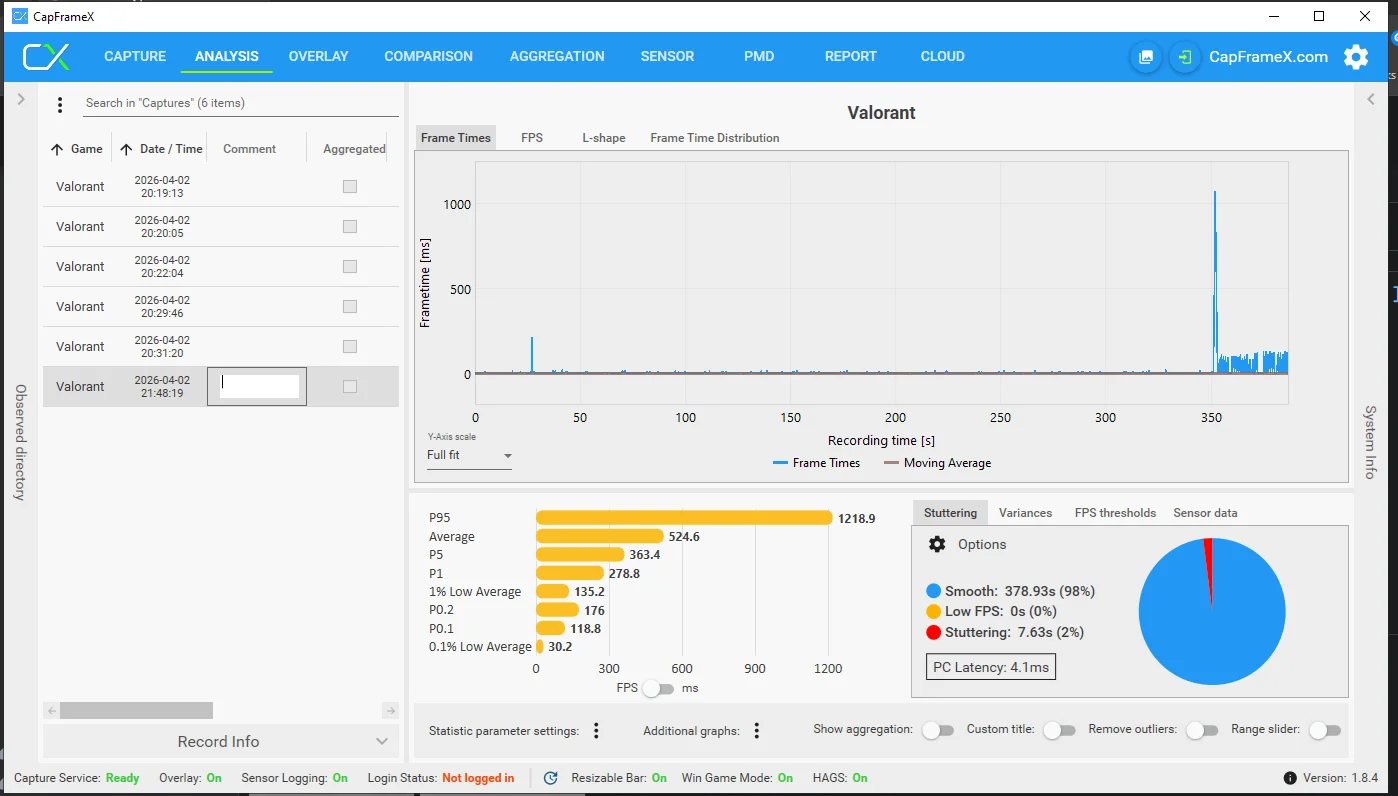

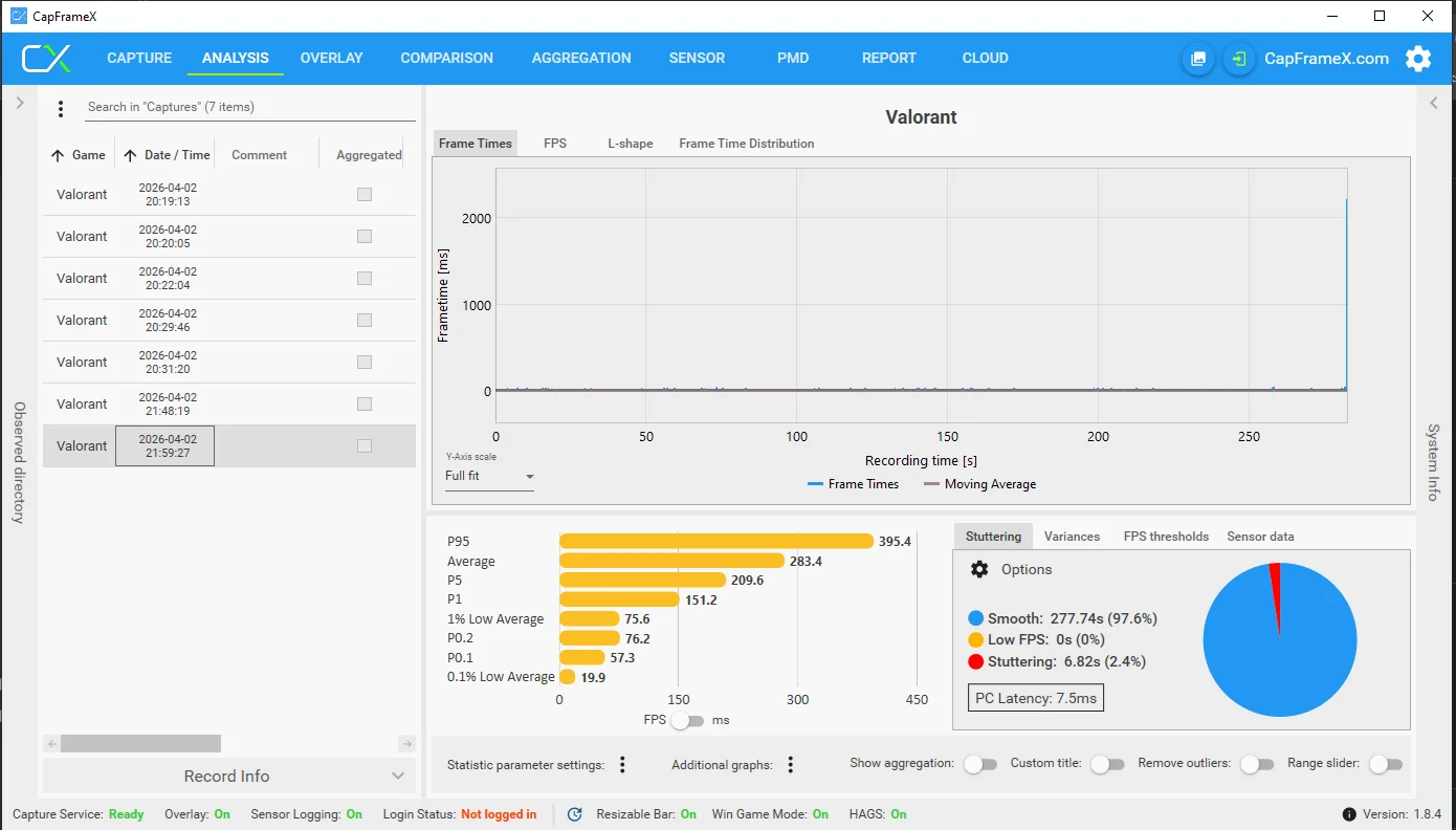

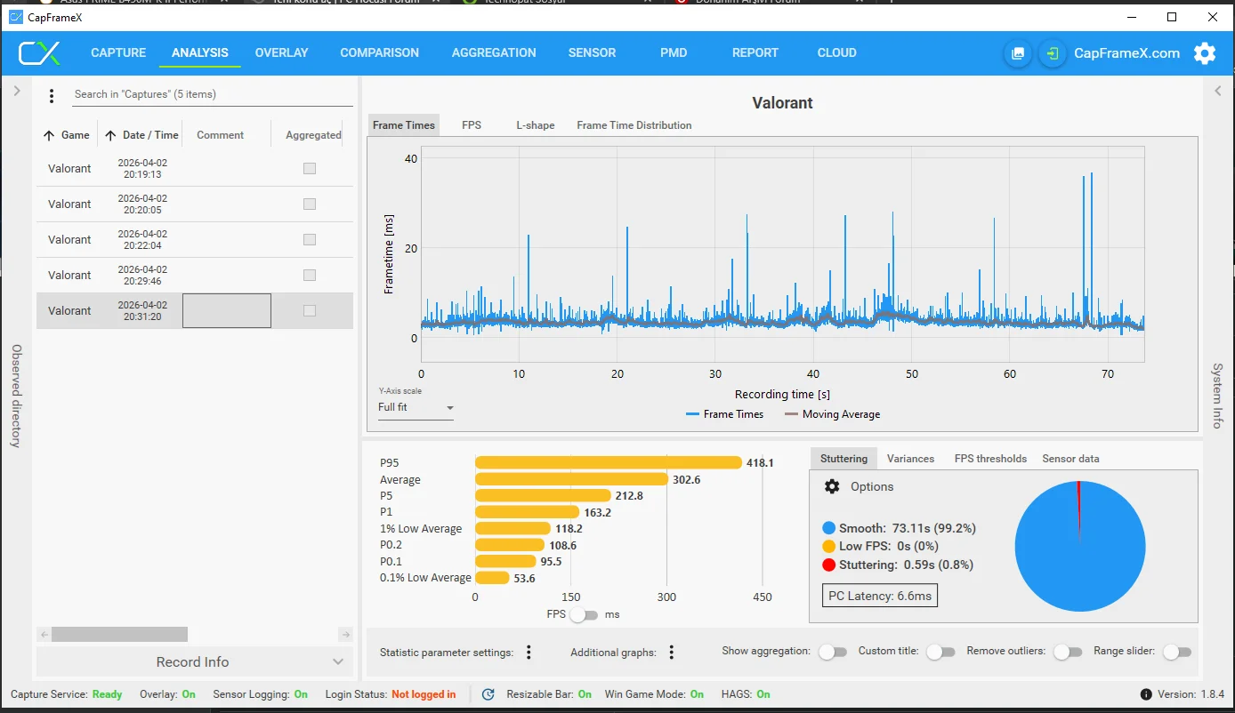

Valorantta Team Deatmach ve Deatmachte Sıklıkla Saniselik olarak Ekran takılıyor
CapFrameX ile test kaydı aldım.
Başka Bi sitenin test sonuçları : https://www.userbenchmark.com/UserRun/72887265

1200 le 400fps arasındaki dalgalanma lobi ile maç arasındaki farktır diyebilirim ama %1 ve %0.1 lik değerlere bakarsak evet biraz dalgalanma var 2 senedir oyuna girmediğim için oyundan kaynaklımı bilemiyomda çünkü bende de 5600 la 6600xt var aşağı yukarı aynı performansı verir.
Öneri olarak after burner aç oyun içi ram kullanımına vs bak işlemci ekran kartı kullanım ve sıcaklıklarına bak belki ramın birini tam takmamışda olabilirsin.
Arkadaşım geçenlerde birini tam takmamış 1 hafta 8gb ramla drop yiye yiye oynadı mesela
Ona göre kontrollerini sağla birkaç ss at afertburnerden
Oyun CS2 kadar olmasa da çıktığı kadar istikrarlı çalışmıyor. Bu UE5 geçişinde sonra daha da kötü oldu diye hatırlıyorum. Böyle göze batacak bir sorun değil, ama %1 FPS çok istikrarlı değil. Bunu oyunun çözmesi gerekiyor. Ama oynayanların çoğu 5600 ile bile 300-400 aldığından, bu genel bir sorun olarak değerlendirilmiyor. Yani geliştiriciler bu sorunu erteliyorlar diyelim.

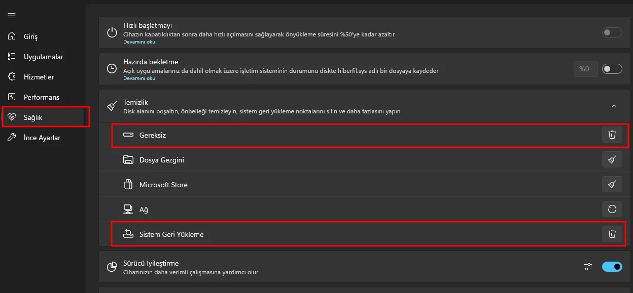

Wintoys üzerinden mesela gereksiz ve sistem geri yüklemeleri silebilirsin. Bunlar güvenilir, sadece gereksiz kısmında tarayıcı verilerini silmeyin. Wintoys ile ilgili ince ayarları da PUBG konusunda önerdim. Onları da uygulamak için lazım olacak, sisteminizde yüklü dursun faydalı bir araç.
Bağlantıda önerdiğim her şeyi uygula, sonra sistemi yeniden başlat ve oyunun istikrarını kendin kontrol et. Yukarıdaki test kabaca bilgiler verse de o deneyimi oynayarak daha iyi anlarsın.

Sadece Valorant değil Aimlabste Falanda %1 %0.1 düşüyor
