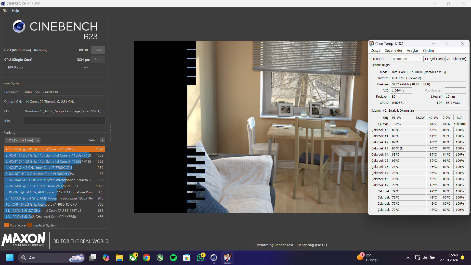

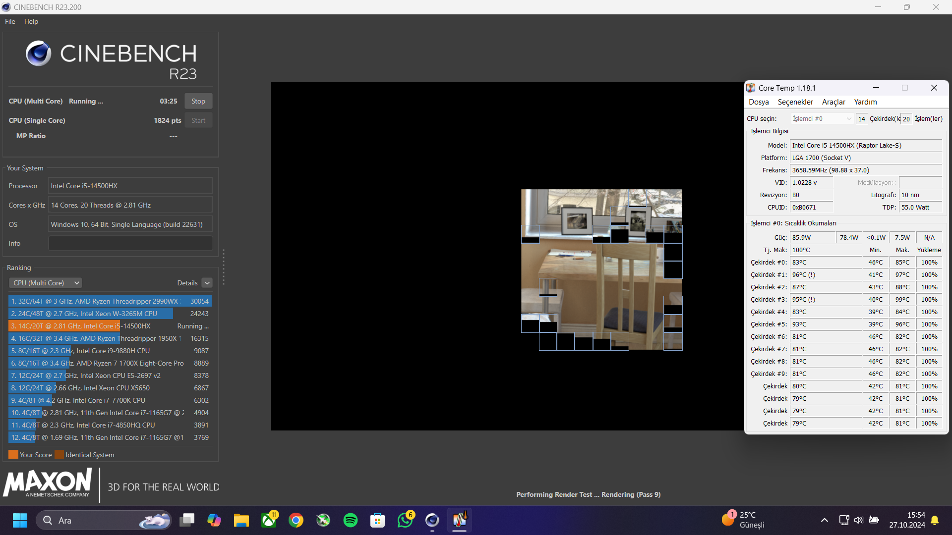

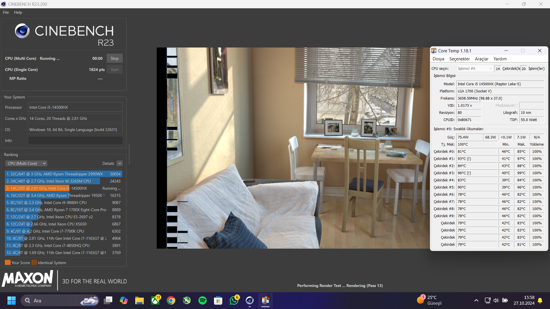

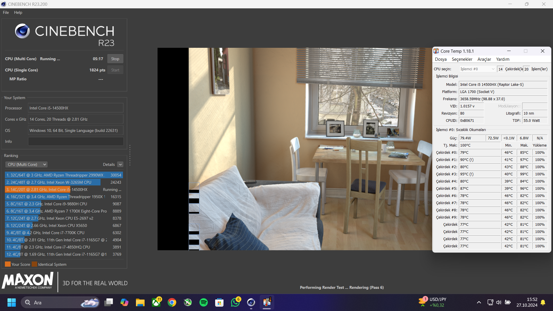

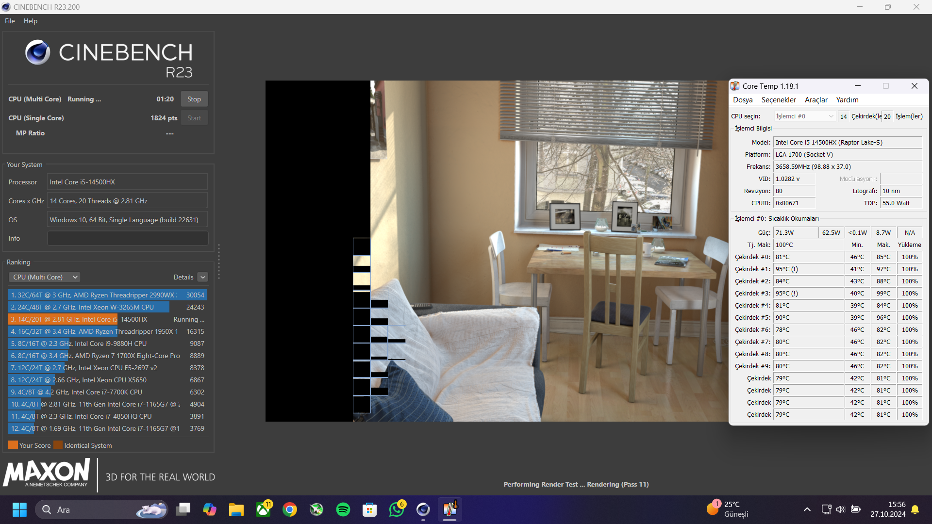

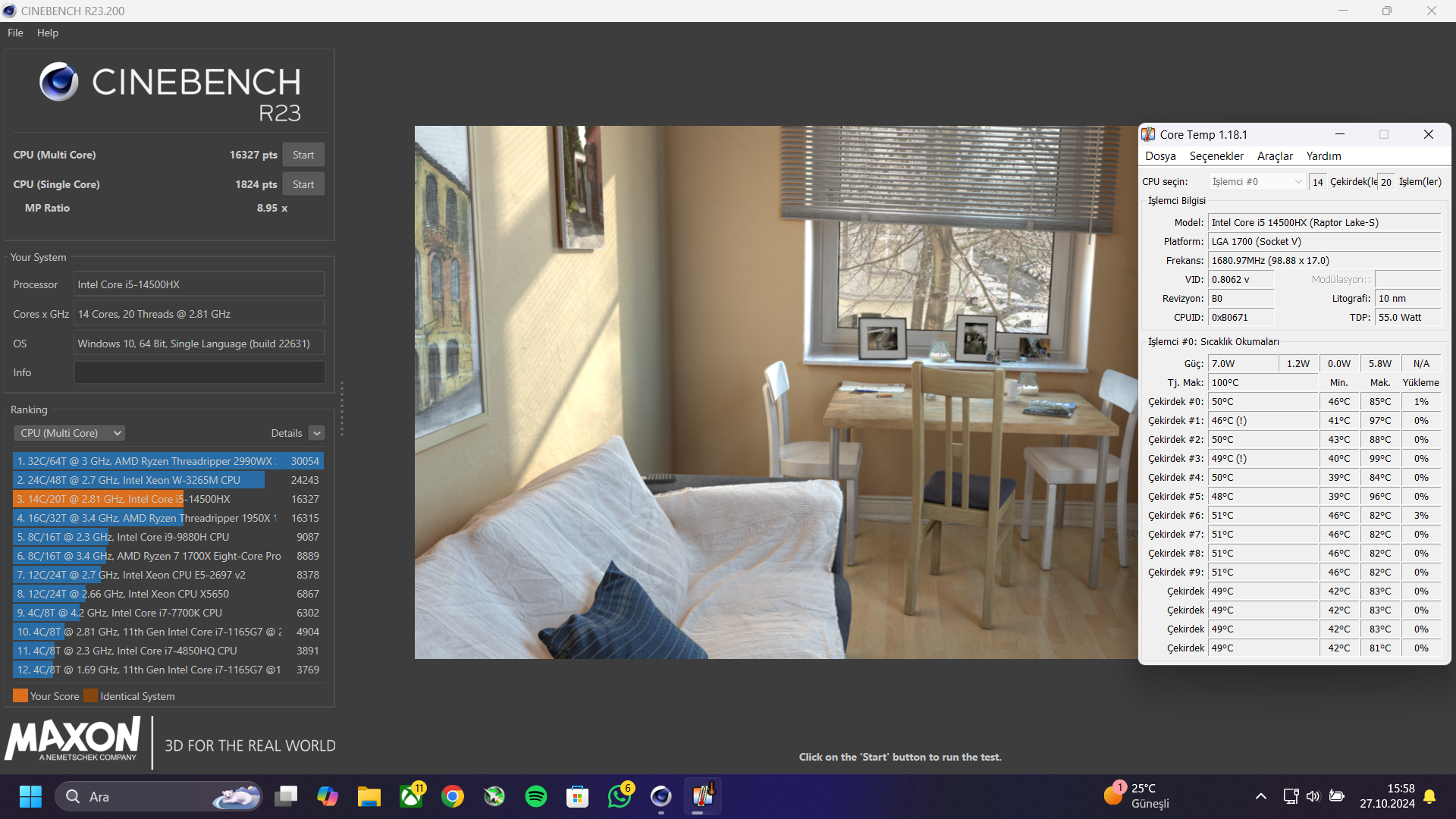

Laptopu alalı 1.5 ay falan oldu. Oyunlarda (örnek: FH5) genel olarak çok ısınıyor, çoğu zaman 95 derece üstünde oluyor. Cinebench R23 testi yaptım bugün. Single Core değerleri normal (1824) olarak gelmişken Multi Core skorum muhtemelen ısınmadan dolayı düşük (16327) geldi. Ne yapmalıyım? Sanırsam HP'nin servisleri yok o yüzden macun bakımı yapamayacağım. İçini açarsam da garanti gidecek. Undervolt mu denemeliyim?
Test sırasındaki sıcaklık değerleri:

Hocam bende de 13500hx'li omen var teklide normal sonuç alıyorum ama çoklu çekirdek benim de düşük geliyor.Acaba maksimum kaç watt değeri görüyor işlemciniz?
Attığım resimlerden birinde 96 watt görmüş. Normal zamanda dikkat etmedim hiç.

Undervolt ile sorunumun çözümüne yaklaşmış bulunmaktayım bilginize. CinebenchR23 multi core testinde 18.5k alıyorum artık.
