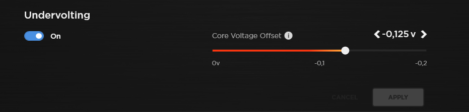

omen hub dan undervolting yapmak istiyorum ama kaç v ayarlıyacağımı bilmiyorum yardımcı olabilir misin
çok teşekkür ederim. Yalnız oyunlar için de kullanabilirim değil mi
yani çok performans kaybı olmaz değil mi ?
Undervolt zaten performansı koruyup sıcaklığı azaltır, sıkıntı olmaz.
