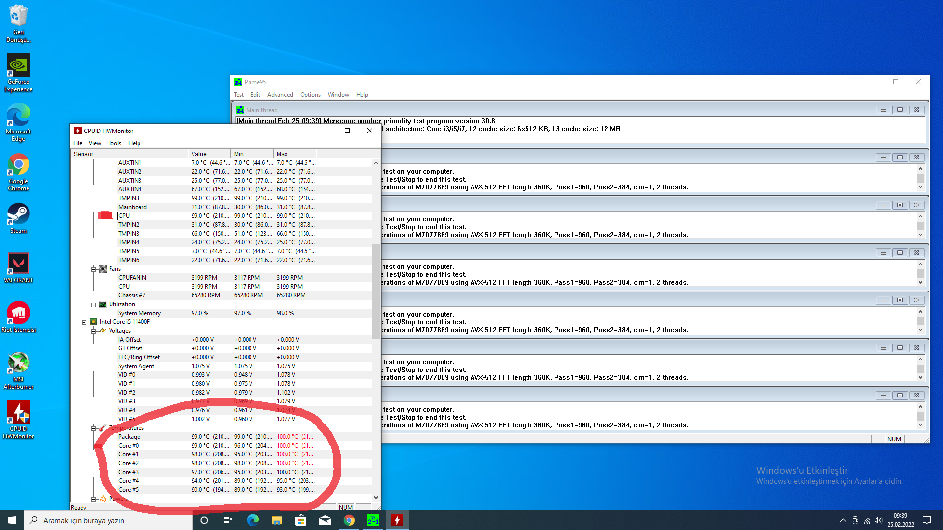

Dün elime incehesaptan aldığım i5 11400f li sistem geçti stok fan takılı. Sistemi gece kurabildim bi hızlıca valorant vs bakayım dedim işlemci 100 dereceden başladı ve düşmedi sonra prime95 testi yapınca da aynı şekilde 100 derece oluyor anında kapatınca 40-50 arasında takılıyor. Anakartın arkasını kontrol ettiğimde stok fanın düzgün oturmuş olduğunu görüyorum sizce nasıl bir sıkıntı olmuş olabilir ya da çözmek adına gidip hızlıca bir kule tipi soğutucu alıp onu mu montajlamalıyım? Şimdiden yardımlarınız için teşekkürler.

Sistemi hazır aldığım için yalnızca ekran kartı monte edip çalıştırdım testlerde ise durum bu şekilde
Test de dediğim gibi açılır açılmaz 100 derece başlıyor

Üzerinde takılan stok fan tam oturmamış olabilir. 4 adet bağlantı noktası vardır. 4 de anakart'a iyice oturup işlemciye bloğun temas ettiğinden emin ol. Ve fan bağlantısın cpufan 4 pinlik girişe bağlı olduğundan emin olman gerek kardeşim.

anakartın arkasına baktım ayaklar oturmuş ama yine de bi tekrar açıp herhangi bir kıpırdama var mı kontrol edeceğim sonuçları yazarım
benim aklıma macun sürmeme ya da unutma ihtimali geldi ani şekilde ısınıyor çünkü

Çünkü plog tam işlemciye basmaz ise soğutma gerçekleşmez. Ali kardeşim. Bir de bağlantı kısmını bak 4 pinlik cpufan kısmını takılı olması gerek. Farklı bir bölümde takılı ise fan kendini sıcaklığa göre ayarlamaz tek bir rpm de döner. Ama cpufan soketini takılırsa işlemcinin sıcaklığına göre hızını kendi ayarlar.

açıp kontrol ettim soğutucu tam oturmuş durumda hem arkadan hem önden kontrol sağladım, ayrıca dediğiniz gibi bağlantı kısmı 4 pinlik cpufan kısmından takılı. Şimdi satıcı firma ile iletişime geçtim bakalım yardımcı olmalarını bekliyorum çok da anlamadığım için bu işlerden içimde bir bozma korkusu var en olmadı işlemci soğutucuyu değiştirip kullanmaya başlarım sanırsam :( teşekkürler yine de

Kolay kolay bozamazsınız. Fabrikasyon termal macun sürülmeme ihtimali var ama çok az bi ihtimal. Soğutucuyu çıkarın bir bakın bakalım altına.
