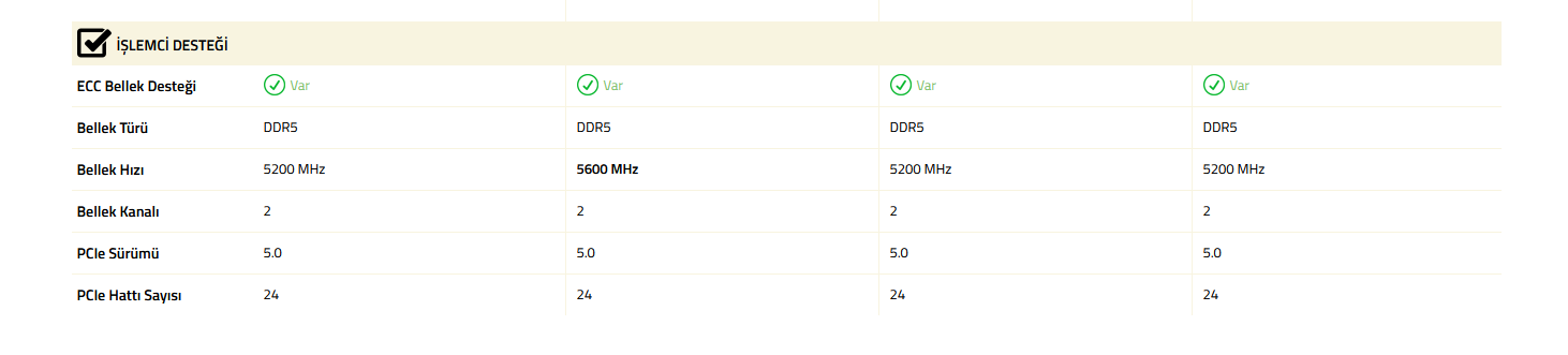

Hocam birde şöyle bir alan gördüm bir de bu RAM ile alakalı mı acaba bi sormak istedim, sistemde 6000MHZ bandında RAM kullanmak istiyorumda.

Hocam birde şöyle bir alan gördüm bir de bu RAM ile alakalı mı acaba bi sormak istedim, sistemde 6000MHZ bandında RAM kullanmak istiyorumda. Alıntıyı görüntüle
Buradaki mhz hızıyla anakartın desteklediği ram hızı ayrı durum.
Anakartın kaç destekliyorsa max o hızı alırsın.
