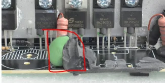

Bu durumu kontrol altına almak için güç kaynaklarında genellikle NTC (Negative Temperature Coefficient) termistör kullanılır.
NTC.
NTC’nin görevi şudur:
İlk açılışta yüksek direnç göstererek inrush akımını sınırlar
Bu enerjinin bir kısmını ısıya dönüştürür
Ardından ısındıkça direnci düşer ve normal çalışmaya geçilir
Buna ek olarak, kaliteli tasarımlarda NTC üzerinden sürekli güç kaybı yaşanmaması için bypass rölesi kullanılır. Sistem stabil hâle geldiğinde röle devreye girer ve NTC’yi bypass eder.

Ancak Delta, anlam veremediğim bir şekilde, bu modellerde NTC ve bypass rölesinin bulunması gereken bölgeyi tamamen boş bırakmış. Yani tasarımda bu koruma mekanizması bilerek bypass edilmiş durumda.

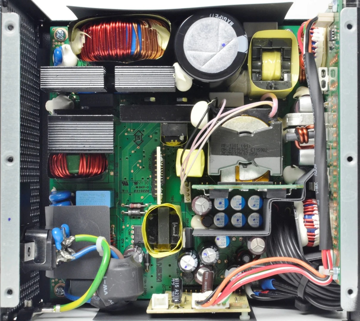

Cooler master HP/Delta DPS-750AB.
Delta GPS850HB modeli de aynı şekilde boş bırakılmış.

Cooler Master'ın bir modeli olan HP/Delta DPS-750AB modeli ilk açılışta 190 amper çekiyor. Bu model GPS750FB modeliyle oldukça benzer bir platforma sahip.
Cooler Master.
Delta.
Yani bu test bir nevi 750FB içinde geçerli denebilir. Benzer sonuçlar çıkacaktır. bu değer oldukça fazla. 850HB modelinde ölçüm yok ama mimari gereği daha kötü olması muhtemel.

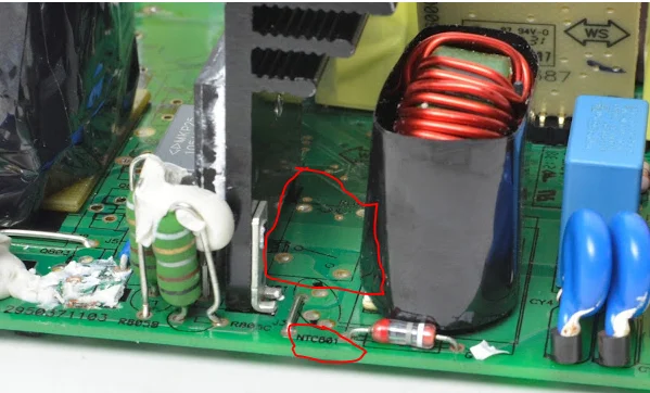

Bu yüzden bu modellerin, özellikle sık açılıp kapatılan sistemlerde veya hassas elektrik altyapısına sahip evlerde kesinlikle masum olmadığını söylemek gerekir. Türkiye'de ki modeller içinde bu durum geçerli. Tristan23 adlı hocamız kendi garantisini feda ederek 750FB ünitesinin içini açtı. Orada da aynı şekilde NTC boş. Ona da katkıları için teşekkür ederim.
NTC ve Bypass rölesi boşta.

Pek sanmıyorum bileceklerini. Sonradan NTC ve bypass rölesi eklenmesi bile üniteyi ayağa kaldırır aslında. Yerleri hazır sonuç olarak.
