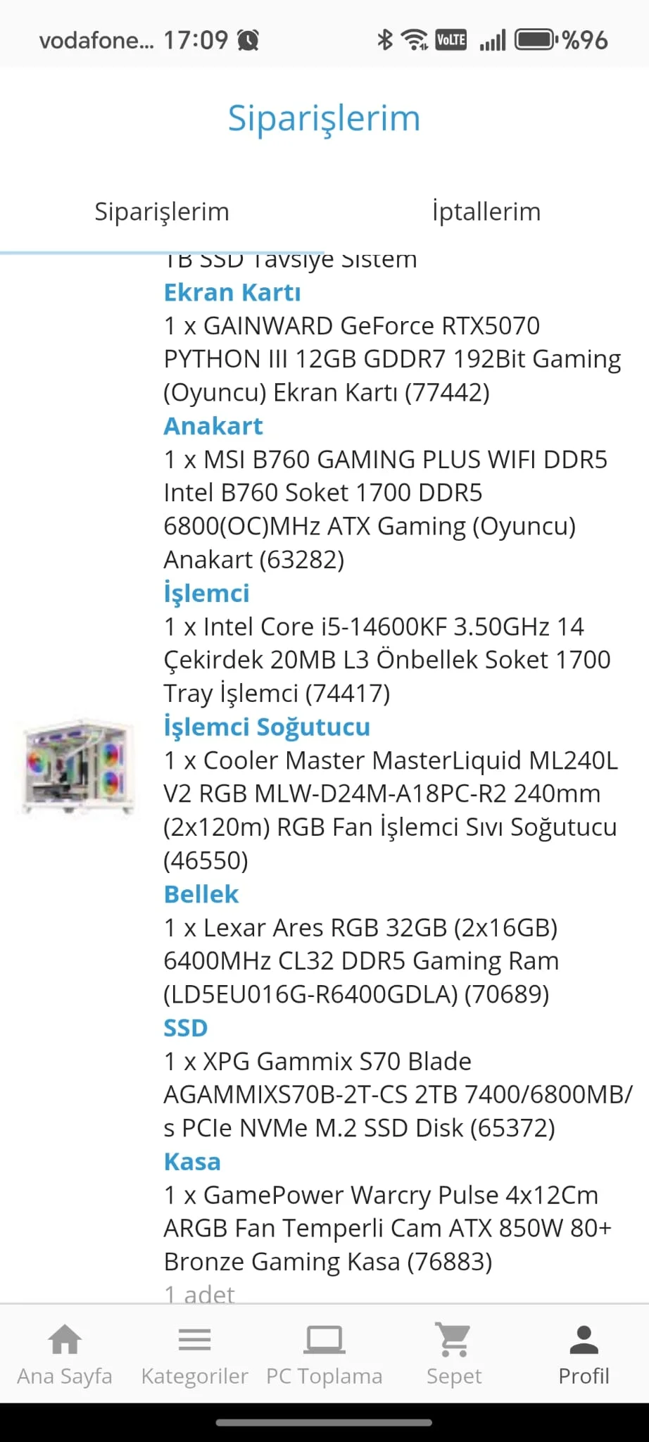

Herkese merhaba ben 1.5 ay önce incehesaptan bir sistem aldım ama işlemcide bir sorunmu var anlamadım occt ile test yapıyorum %100 kullanımda 100 derece oluyor oyunlarda ise 80 90 aralarında oluyor sistemimde 4 adet kasanın kendin fanı ekstra olarak cooler master'In 240 soğutucusu var bir kaç kez oyun oynarkende kapandı ama işlemciden mi yoksa başka bir şey mi bilmiyorum sistemim ve test ekran görüntüleri aşağıdadır

Aldığım sistem özelliklerim

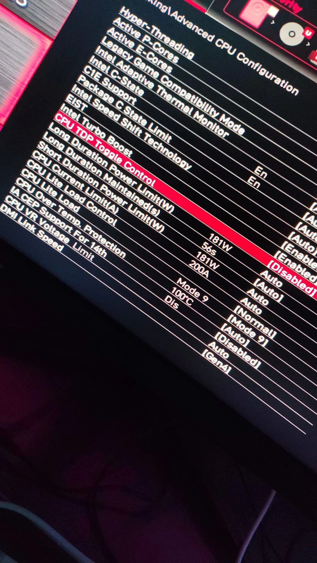

bizde arkadaşa b760m gaming plus + 14600kf aldık kule tipiyle, lite load control kısmındaki mode muhtemelen sende 22, o 9 yazan yeri 5 yaparsan yükte cpu 1.260v yi geçmicek sıcaklıklarda boşta ve yükte düşücek, bide cep ai support var onuda kapatabilirsin

biosta ayar işte fotoyu büyüt yukarda hangi sekmede olduğu yazıyo, arkadaşın olduğu için elimde tek bu foto var o yere girersen görürsün, mode 22 msi de standart sanırım o yüzden boş boş voltaj çekiyor, testi occt degil cinebench ile yap hwinfo ile thermalthrottle takip et, mode 22 de throttle yiyor fakat 9 dan itibaren deneye deneye düşürünce biz 5 e kadar düştük, 180w yerine max 135w civarı çekiyor ama cinebench skorları aynı kalıyor

cinebenchte single ve multide düşme olmadı, arkadaş fps tarzı oyunlar oynamadıgı için test ettiremedim, ama mode 9-5 arası voltaj 1280-1260 civarı oluyor, cp77 de mode 22 de 85 derece görürken bu ayar sayesinde 65 civarlarına inmişti
İkisinide denedim mutlide max 79 gördü single da 65 gördü hwinfo ile takip ettim dediğiniz bios ayarları ile iyimidr bu değerler birde meraktan occt ilede test ettim ondada şuanlık max 82-83 gördüm 100 lere çıkmadı

crazyboyy1 arkadaşın dediği ayarlarla şuan max 81 82 gördüm bu değerler normal mi uzun vadede sorun çıkarırmı yine incehesap ile görüşüp servise göndermek mantıklımı

mode 5 yapabilirsin, arkadaş thermalrightin macunu yerine mx6 sürdügünde cinebenchte 80 altına inmişti, zaten mode 22 de sıcaklıklar ve voltaj yüzünden thermalthrottle yedigin için o şekil kullanman mümkün değil, arkadaş sabit şekilde mode 5 kullanıyor sıfır sorun, cinebench r24 te 1260v yi geçmiyor, 81-82 ml2 gibi çok iyi olmayan sogutma için iyi denebilir, mode 5-9 arası performans farkınıda en iyi malorant ve cs2 de test edebilirsin very low settingslerde

Sistemimde cooler master soğutucu var 240l olandan yetersiz bir soğutucumu birde mode 5 de şuanda bu değerleri alıyorum test amaçlı birde days gone girdim 170-200 fps arasında 70 80 arası aldım önceden 90 ı geçiyordu söylemem gerekiyor ki ultra ayarlarda 2k 240hz monitörde oynuyorum
