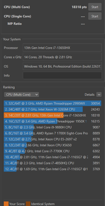

cinebench r23 te çok kötü bir skor mu aldı tam olarak bilmiyorum ama durum bu şekilde şu anlık.

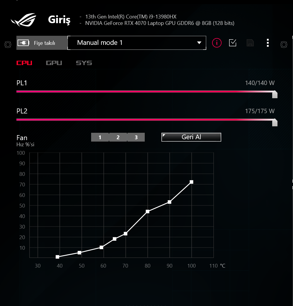

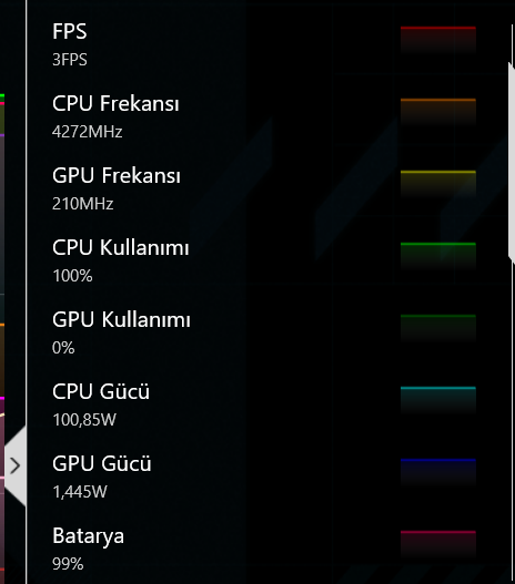

Elimde şu an 4070 - i9 13980HX - 1TB SSD - 64GB RAM Asus ROG G18 bulunuyor.
Adaptörü 280W- %90 DC DC verim ile çalışsa yaklaşık 250W bir gücü var diyebiliriz.
Üründe ekran kartı güç tüketimi 100-115W arası
SSD güç tüketimi, anakart, mouse, klavye, rgb ışık, hoparlör, 500 nit 18inç ekran, 3 adet fanlar, ramler falan derken yaklaşık 50-75W .
Yani anlayacağın işlemciye ancak 65-100W bir kullanım hacmi kalıyor.
Turbo modda adaptörün maksimum sağladığı güç zaten cihazı beslemeye yetmediğinde cihazda batarya azalması görüyorsunuz. Çünkü kalan ihtiyacı olan gücü mecbur bataryadan sağlayacak. Ki öyle oluyor, Oyun oynarken, render alırken bataryam azalıyor turbo modda.
Eğer sen manuel olarak Short & Long boost değerlerini işlemci limitlerine dayandırır öyle kullanırsan, zaten ucu ucuna zor yeten adaptörün daha da yetmiyor ve bataryadan saatte ekstra yaklaşık 45W güç çekmene sebep oluyor.
Bu şekilde oyun oynamaya çalışırsan eğer 1.5 saat içinde ya bataryan biter ve cihaz kasmaya donmaya başlar istediği gücü çekemediği için. Yada ekran kartı gücünden yemeye başlar ve ekran kartın düzgün çalışamaz. Bu sefer GPU performansından yersiniz.
Yani orada da ASUS düzgün bir 330W adaptör koymadığı için aslında yaşanan bir sorun var.
Manuel olarak işlemci gücü ayarlama yapabileceğin tek an "sadece CPU" kullandığın anlar.
Yani özetle anlayacağın ben "yok fln demeye" çalışmıyorum. Laptopta en kral laptop bile (kendi cihazımı övmek gibi olmasın) 100-157W güç anca çekiyor. 250-275W tüketen masaüstü işlemciler gibi sorun yaşamanız aşırı düşük bir olasılık.
Bu yüzden forumdaki arkadaşlara laptop önerirken bütün bu detaylara dikkat ederek önerilerimi yapıyorum. Umarım senin için faydalı bir yazı olmuştur.
Normalde 20K puan almalısın. Ama sıcaklardan 2K fark olması olası.

Normalde 20K almalısın. Ama sıcaklardan 2K fark olması olası.
Hocam ben de 43 bin gibi bir miktara alınca aldım. Yoksa AMD kullanan biriyim. Senin kadar bir bilgi sahibi değilim yorumun için ellerine sağlık.
