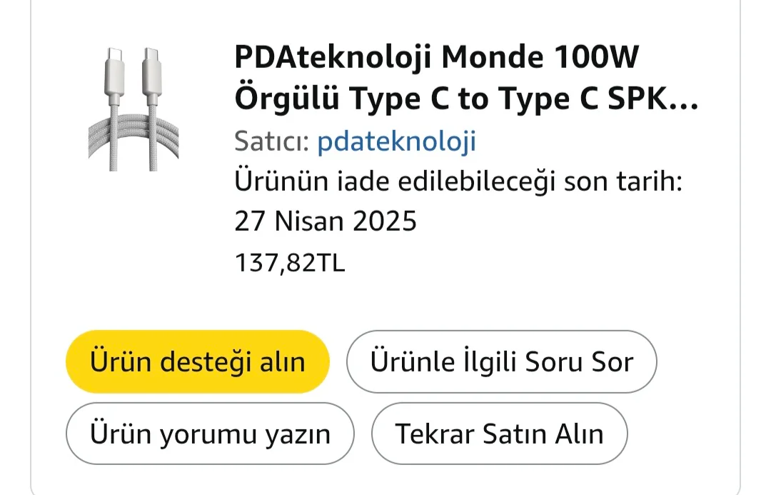

Hocam hem spigenin yanında gelen kablo ile denedim hemde tabletin içinden çıkan kablo ile denedim onun dışında elimde belkinin aşağıda attığım kablosu ile denedim sonuç aynı https://amzn.eu/d/028Stsfh

Tabletin kutusundan çıkan 60W/3A kablo. Linkini attığınız Belkin kablo da 60W/3A kablo. Bunlarla zaten tabletinizde 45W modu çalışmaz. Spigen 100W kablonun bozulduğunu tahmin ediyorum. 100W/5A destekli başka bir kablo ile kontrol edin.

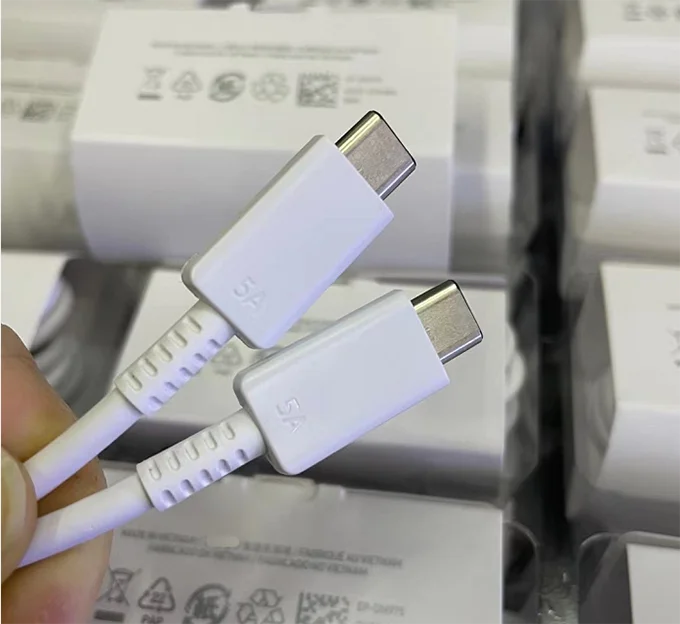

Şarj aletini, Kabloyu ve Tableti farklı kombinasyonlarla tek tek kontrol etmek lazım. Acaba tabletin kutu içeriği mi değişti. Samsung kablonun üzerinde fotoğraftqki gibi 5A yazıyor mu?

Şarj aletini, Kabloyu ve Tableti farklı kombinasyonlarla tek tek kontrol etmek lazım. Acaba tabletin kutu içeriği mi değişti. Samsung kablonun üzerinde 5A yazıyor mu?

Samsung kablonuz da 5A ise fotoğraftaki gibi uçlarında kabartma şeklinde yazar.

Yazmıyor hocam kabloda
Dümdüz üzerinde hiç çıkıntı yok kabloda
