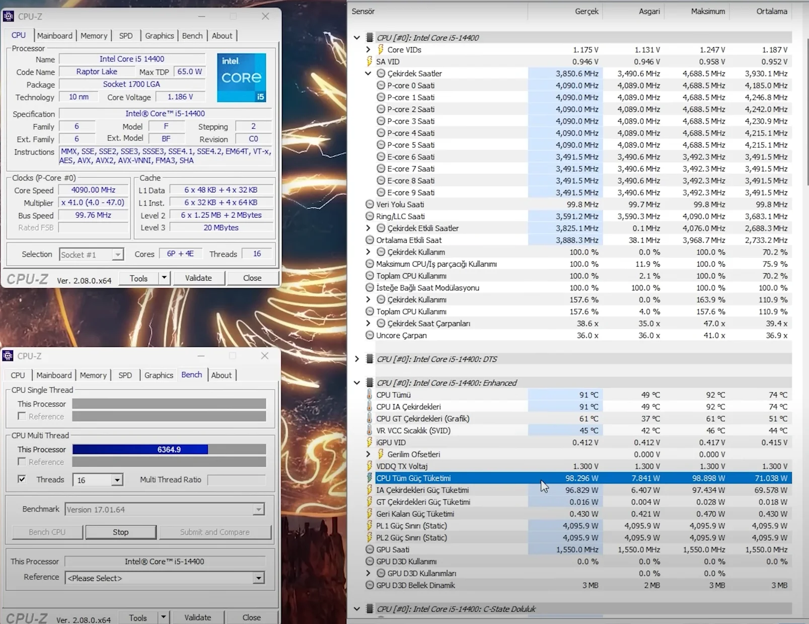

İnanmanız için illa kanıt sunmak gerekiyor değilmi buyrun İntel stock fanı ile mx-6 termal macun %100 yük testi
ya stock fanla zaten olur. yorumda sıvı soğutma ile yazmışsın ona istinaden yanlış dedim. 14400f ve 14400 7500f rakibi onun gibi stock fanla 90 görmesi normal.
sıvı soğutma ile 65w tutarsak evet 60 dereceleri geçmiyor ama 140w çıkınca 80 lere fırlıyor. arkadaş 135w kullanıyorum dedi oyüzden normal dedim.
