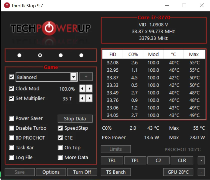

hocam bakın görselde 105 derece frekans oyuna girdikten 10 dakika sonra 2-3 dakikalığına 1.6 ghz de çakılı kalıyor.

Ozaman sensör arızası var Anakart üzerinden desteği varsa İşlemci frekansını sabitleyip sorunu çözebilirsin. 3.4 GHZ sabitlemeyi deneyebilirsin

tamamdır hocam deneyip geri dönüş yapacağım. ama sensör arızası tam olarak nedir? onu düzeltmenin bir yolu var mıdır?

tamamdır hocam çok sağolun yardımınız için. 3.4 ghz ye sabitledim 75 derece üstüne çıkmıyor. kule tipi fan mx-6 alsam bu derece çok daha düşer dediklerinizden anladığım kadarıyla.
