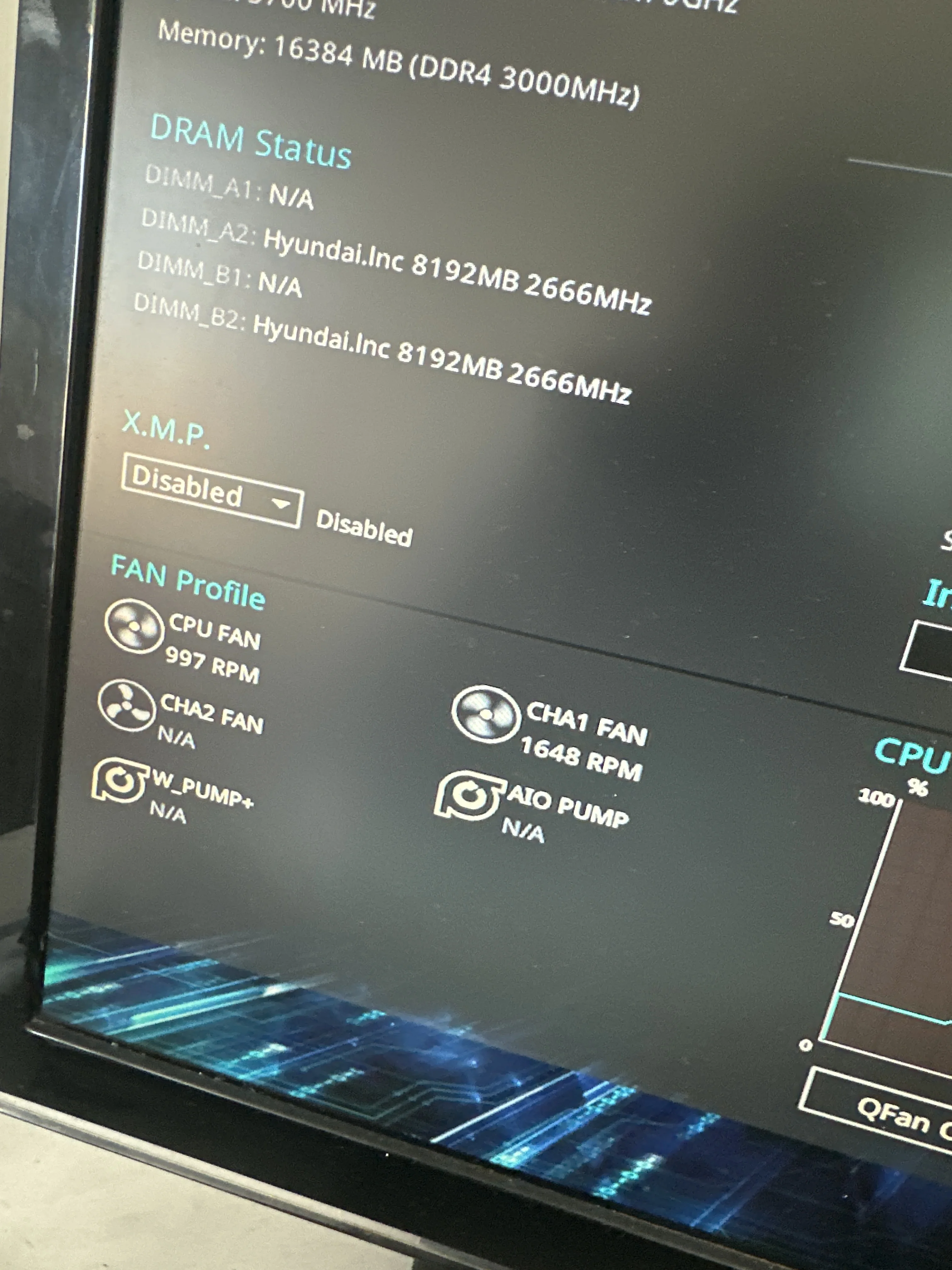

Normalde BIOS üzerinden Harware Monitör kısmından tüm fanları görüyor ve oradan hangi sıcaklıklarda % kaç çalışacağını ayarlayabiliyor olman lazım. BIOS'ta o kısmın görselini paylaşabilirsen daha makul olabilir.

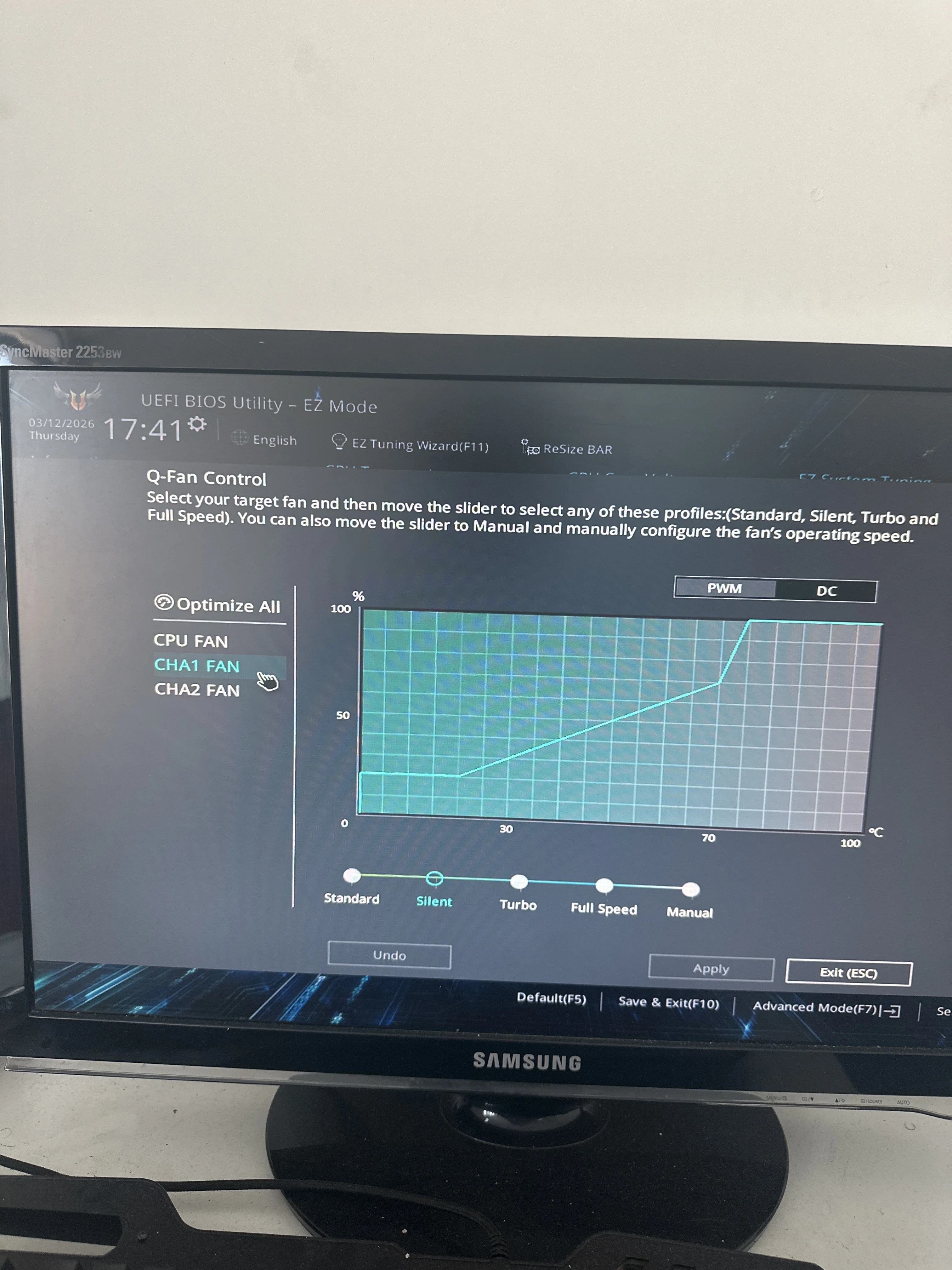

Ne yaparsam yapayım cha fandaki hubtakileri kontrol edemiyorum resimleri paylaştım
    759.4 KB · Hit: 9
Orada MANUEL seçeneği var, onu seçip elle yapılandırmayı denedin mi?
Denedim hiç bir şekilde olmadı bu Dragos hublarda sorun var sanırım fanlar için Alfais 4337 pwm hub aldım şimdi fanları ona aktarıp deneyeceğim olursa fiyatı uygun arkadaşlar için kolay bir çözüm olabilir ek kablo kirliliği yaratmadan
