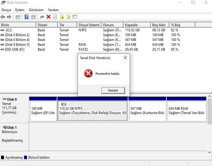

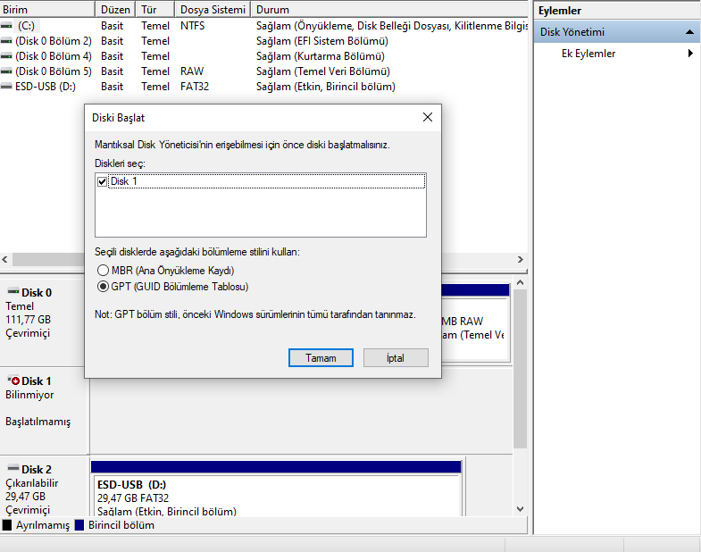

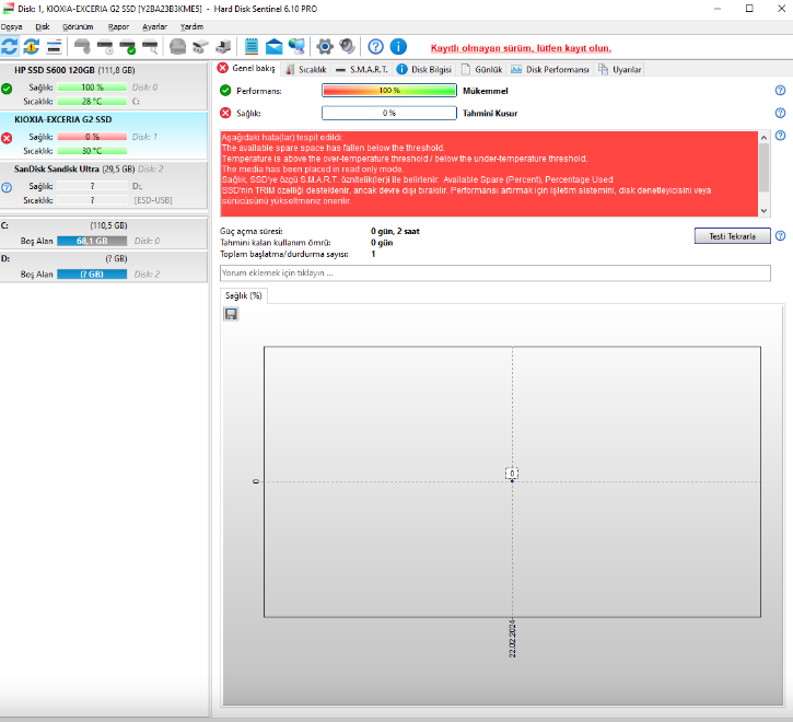

Herkese iyi akşamlar öncelikle sorunum başlıkta da belirttiğim gibi 1 TB Kioxia exercia G2 modeline sahibim daha pazartesi gününe kadar 1 defa sorun çıkarmamış disk pazar akşamı PC'yi kapatıp pazartesi akşamı açtığımda bir anda siyah ekran da kaldı ve açılmadı, ekran kartı RAM'ler BIOS pili ve tüm bağlı SATA diskleri çıkardım tüm parçaları geri taktığımda ekranda sadece bir alt çizgi vardı bir türlü BIOS'a girmeyi başardım ama baktım ki M.2 SSD yok ama M.2 SSD ısınıyor yani bağlantısı var ve bozulmamış her şeyi denememe rağmen asla M.2 SSD BIOS'ta gözükmedi bende ekstra duran 120GB'lık SSD'me Windows kurdum ve disk yönetimine geldiğimde başlangıçta bu ekran çıkıyor:
İkisinden birini seçince ise böyle oluyor ve sağ tıkladığımda başlat seçeneği kilitli oluyor.

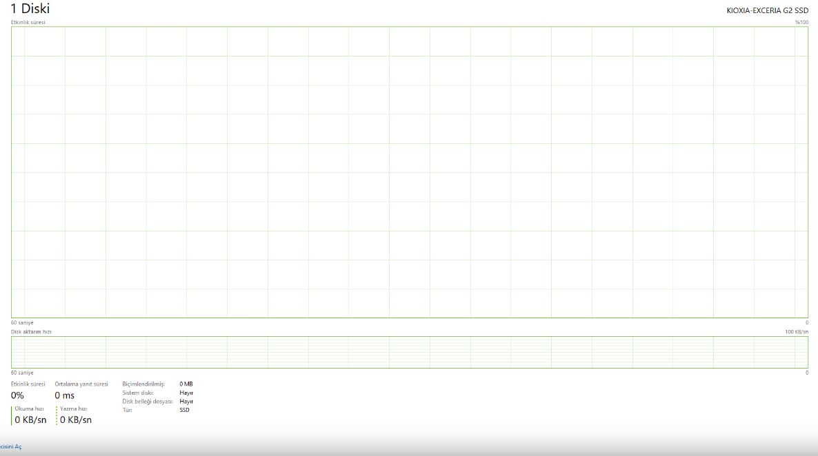

Görev yöneticisinde M.2 SSD gözüküyor ama 0 MB olarak.
HDD sentiel M.2 SSD mi % 100 performans %0 sağlık olarak gösteriyor(ürün fiziksel olarak bozulacak hiçbir şey yaşamadı oksitlenme vs yapma imkanı yok durduk yere oldu)
Ben yazılımsal olduğunu düşünüyorum çünkü bu hataya baktığımda mekanik disklerde yaşanmış sadece açıp kapatmam gerek bir ayar falan mı var BIOS'ta hiç bilmiyorum.

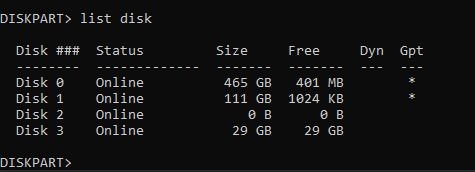

DiskPart komutları ile listdisk üzerinde görünüyor mu?
Muhtemelen formatı değişmiş önce bir antivirus taraması tavsiye ederim.
Ardından chkdsk /f /r /x (ilgili sürücüyü yazarak)
Gözüküyorsa bazı recovery uygulamaları sorunu çözebilir.
RAW formatındaysa diski NTFS formatında biçimlendirme yapmak gerekebilir.
Üreticinin yazılımı mevcutsa önce onunla verilerinizi kurtarmayı deneyin.

SSD patlamışa benziyor eğer önemli veriniz yoksa garanti değişim yapın .

evet diskpart ve list disk yaptığımda böyle gözüküyor(0gb olan sıkıntılı m2 ssd)

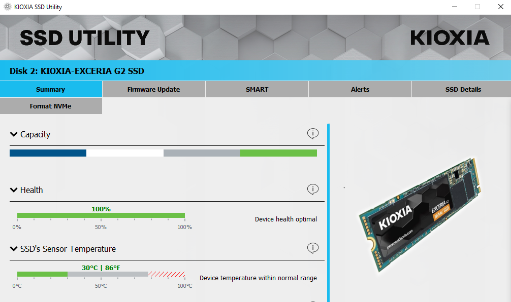

ayrıca kioxia nın kendi uygulamasını kurduğumda sağlık %100 olarak gösteriyor

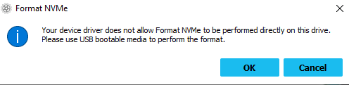

format NVME kısmında ise maalesef usb takıp recovery almasına rağmen sıfırlamıyor
@Emre Zengin hocam yardımcı olabilirmisiniz?
M2 SSD uçmuş gibi. Çıkar tak yaptın di mi onu da?
evet çıkar tak denedim, bios sıfırlayıp taktım,bios sürümü düşürüp denedim,m2 yi çıkartıp biosu sıfırladım sonra m2 yi geri taktım ama maalesef herzaman aynı sonucu verdi
Gönder garantiye.

Nasıl bir marka ki? kendi yazılımı format atamıyor ama usb ile windows yüklemesi ekranında format atabilirsin diyor ilginç.
Partition sorunu da olabilir. Boot dosyası kayıp. Mecbur format ve sisteme ayırma yapacak windows.
Olmazsa I'm magic ile bir gözatarsın. Pek kurcalamazsan verilerinin üzerine yeni veriler işlenmezse bir kısmını kurtarırsın. Boot Partition kurtulursa zaten tekrar erişir diske.
Yine de...
Durduk yere raw/ext4 vs formatına geçmez muhtemelen virüs girdi veya işletim sistemi değişti.
Bunlar benim öngörülerim. Hikayesini bilemediğimiz için.
Ayrıca GPT görünmüyor belki de MBR legacy olmalı?
Linux live cd kurup diske erişiyor mu deneyebilirsiniz.
Teknik servis dokunmayın garantili verileriniz güvende diyorsa işi ehline bırakmak gerekir. Muhtemelen hard format yapacaklar.
Geçmiş olsun.
