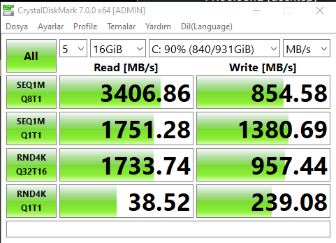

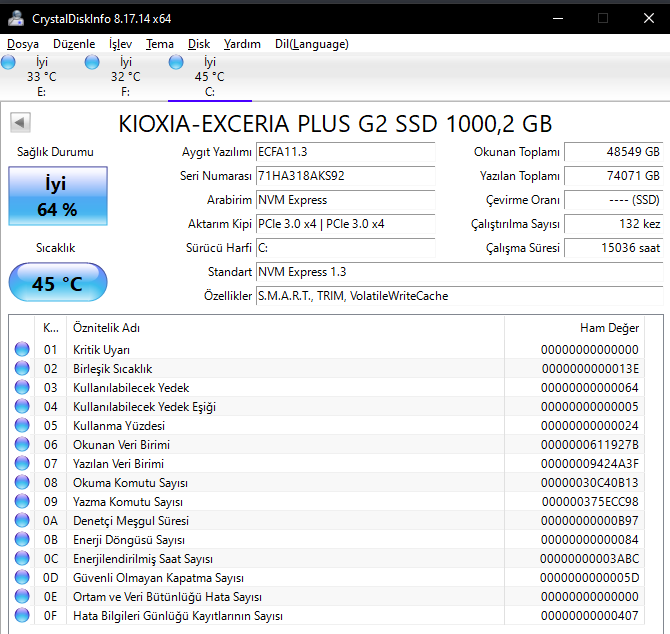

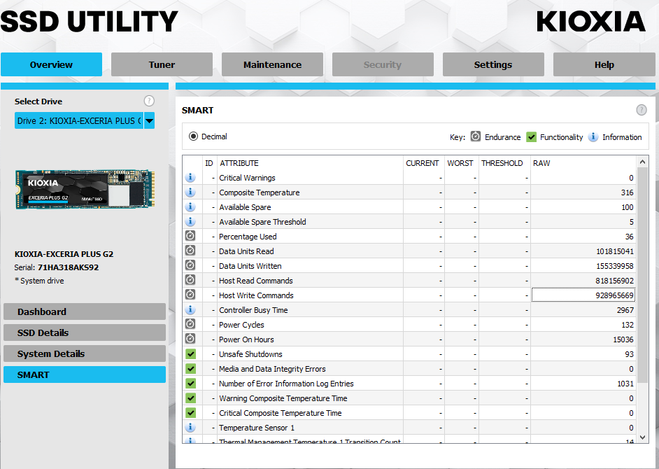

Kioxia Exceria Plus G2 1 TB kullanıyorum. 1 yıl 9 ay oldu neredeyse alalı. Değerler aşağıda olduğu gibi, sizce normal mi? Ben bir şeyler varmış gibi hissediyorum ama bilemedim.
sağlık durumu kötü maalesef.eğer yedek bir depolama kaynağın varsa önemli dosyalarını oraya at derim.
Önemli pek dosya yok çoğu diğer diskimde. Genellikle programlar oyunlar windows vs. burada.
M2 ssd diyince hereks böyle bir coşar lakin m2'de samsung vb.firmalar ilk tercihim oluyor.
bide HDD gibi arıza oranı yüksek olmamasına rağmen 60 hp.iyi yazdığına bakma
Valla kral anlamadım bende niye sağlığı bu kadar düşük diye.
Değerler normal. Ben %1 olana kadar kullanmıştım.
hayır hiç normal değil.Zaten düşük Hp Depolama kullanılır lakin dosya tutamaz.Bu durumun en büyük örneği hdd DİR.Dosyaların sen farketmesen bile hasarlı sektörlerde imha olacaktır.
Sorun yok bence. Bende de 2 yıldan fazla oldu aynı buradaki değere yakın. Fazla kafanıza takmayın, kullanın. Mümkünse bir soğutucu blok takın.

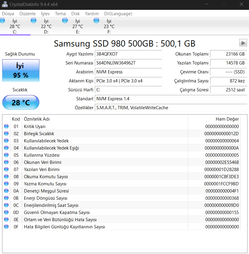

Kendi SSD'm den örnek vereyim. 632TB veri yazmışım, 7/24 çalıştırıyorum 9bin saat olmuş sağlık %98'de. SSD için önemli olan sıcak çalışmaması. Benim ki sonuna kadar yükte çalışıyor maks 38-39 derece çalışıyor. Sıcak çalılmasın diye HR-09 Pro m2 soğutucu + thermalpad aldım üstüne da fan koydum. 45 derece çok gelmiyor ama SSD için bence çok.
benim değerlerde bu şekilde ama sen ssd yi 150 kere fln çalıştırmışsın benimki 800 den fazla senin sdd 15000 saat çalışmış benimki 2500
Ben bilgisayarı kapatmıyorum sürekli açık genelde çok nadir kapatıp açıyorum. Ondan normal yani benim SSD'nin daha fazla çalışması. Diğer SSD'yi falan göreceksin hele sen 45000 saat falan.
