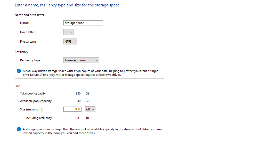

Arkadaşlar SSD bugün(yaklaşık bir saat önce) elime ulaştı. Takma işlemini tamamladım ve bilgisayarı açtım. SSD bios, aygıt yönetici ve Windows'un depolama bölümündeki "depolama alanını yönet" kısmında görünüyor. Fakat disk yönetiminde ve https://europe.kioxia.com üzerinden indirdiğim SSD Utility programında görünmüyor.
SS'de görüldüğü üzere böyle bir alana geliyorum. Burada "Resiliency type" kısmını "simple(no resiliency" yaptım. Yanlış anlamadıysam diğer seçenekler her dosyanın yedeğini oluşturuyor. Bu sayede disk yönetiminde gözüktü fakat izlediğim videolarda SSD bu bölümde "ayrılmamış" olarak gözüküyor ve bölüm oluştur diyerek "GPT" seçeneğini seçiyorlar. Fakat ben bunu Windows ayarları üzerinden yaptığım için bu seçenek gözükmedi. Bu problem yaratır mı ?

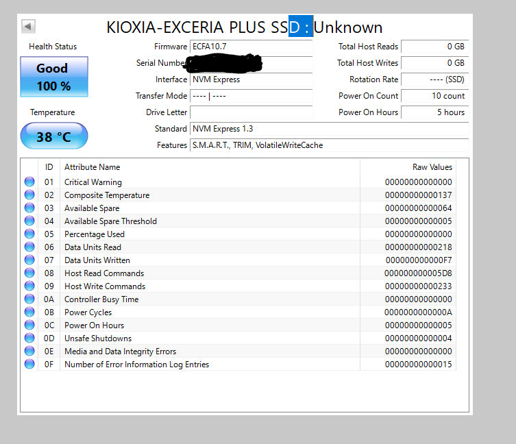

Bu programda(CrystalDiskInfo) ise genel detaylar görülüyor. Eğer gösterdiği değerler(doğruysa) mantıklı çünkü daha bugün elime ulaştı. SSD içerisine herhangi bir şey atmadım. SSD Utility görmüyor fakat CDI'da en azından bu bilgiler var. Sadece benim SSD'im sıkıntılı mı yoksa bir problem yok mu onu anlayamıyorum.

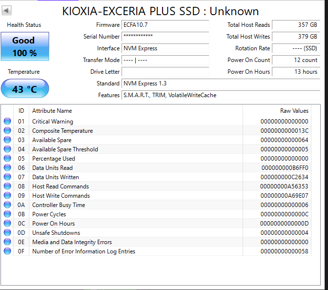

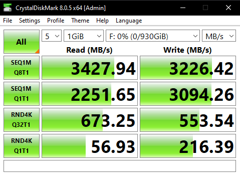

Test yaptım, sonuçları :
SSD'yi eklemek sorun olmadı. Sorun kendi programının dahi görmeyip, "unknown" olarak göstermesi. Yoksa Windows ayarlarından ekledim ve yerel disklerin olduğu yerde gösteriyor. Ve bir iki kere test yaptım ve crystaldiskinfo yazılan veriyi gösteriyor. Testlerden sonra böyle:
