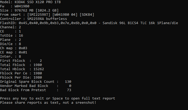

flash id programı ile bellek kontrolcü bilgilerini atabilir misiniz?

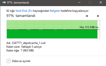

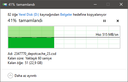

Çoklu dosya ise normal bu değerler. Bir de kodaktan kodaka değil, kodaktan başka diske aktarın hocam böyle anlayamayız.
kodaktan başka diske atayım tamam
Sizin sıkıntısız görünüyor hayırlı olsun hocam. Rica etsem bir üst mesajdaki program ile ssdnin kontrolcü ve bellek bilgilerini atabilir misiniz? Karşılaştırma yapalım.
QLC nand gelenler biraz sıkıntılı gibi yorumladım. TLC nand bu kadar sıkıntı yok

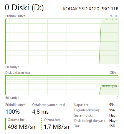

Bendede aynı SSD var 5-6 Mbps Hızlara düşüyor herkezde öyle mi ?
yüksek boyut değil 300mb oyun güncellemeleri bile (indirme boyutu değil) 4-5 dakika sürüyor
Sandisk QLC

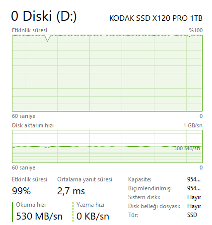

Tuhaf, bende yazma hızı süperdi de okumadan battık.
