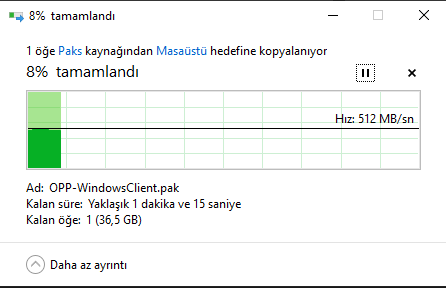

Şuan boştaki hali bu mesela bozuk hdd gibi %100 de
    25.5 KB · Hit: 71
    24.6 KB · Hit: 75

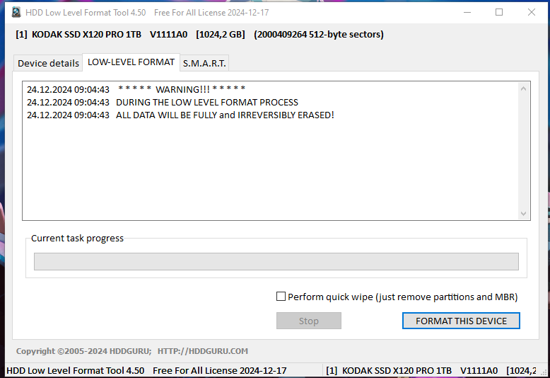

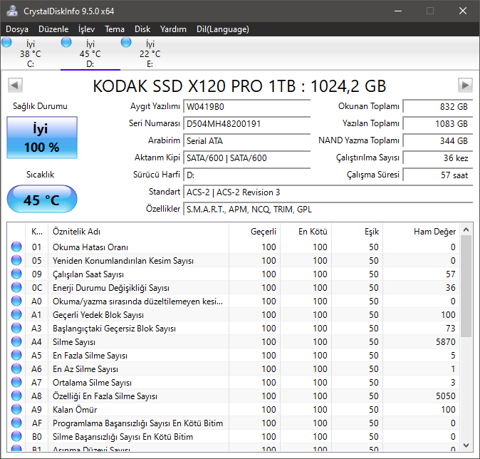

EDİT 26.12.2024
Biraz ssd üzerinden oyun oynayınca eski bozuk haline döndü. Kısa süreli çözüm anlaşılan.
Arkadaşlar arızalı cihazı olanlara toplu alıntı yapamadığımdan direkt etiket atıyorum.
@freygasm , @thearmy , @FarukKG cihazı tekrar test edeceğimi belirtmiştim.
Testte yine komik hızlara düşünce bozuk sektörleri onarmak için hdd low level format tool kullanmak aklıma geldi.
Yanılmıyorsam 5-6 saat sürdü tüm diski yavaş biçimlendirmesi. HDD LLF Linki:
Üstüne
Kod:
chkdsk D: /F /R
komutu kullandım bozuk sektörleri tarayıp onarıyor diye biliyorum. Benim diskin harfi D olduğu için D: tabii ki. Sizde neyse onu girin.
Kendisi bozuk sektörleri düzeltemeyeceğinden elle bunları yapmak çözebilir diye umdum sonuç ortada şuan harika çalışıyor. Ara ara chkdsk kodu kullanıp devam edeceğim bakalım eski haline dönecek mi.
