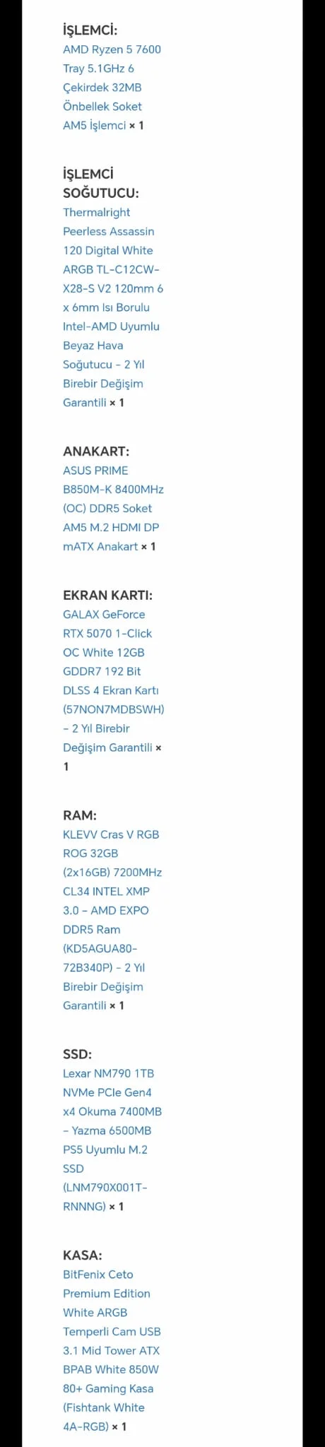

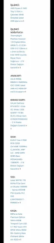

Evet sistemlerimiz çok benzer ben de aynı yerden aldım alalı 2 hafta oldu bu sorunu donanımsal sorun olarak görmüyorlardır bence bilemiyorum bende düşünüyorum garantiye yollamayı veya iadeyi ama onun için geç kaldım sanırım çünkü bunun tamamen yazılımsal olarak düşünüyorum ilk başlarda bu kadar yoktu mesela öyle diye hatırlıyorum ilk 1 haftamda
Öncelikle merhaba sistemim ->
  • İşlemci: Ryzen 5 7600.
  • İşlemci soğutucu: Cooler Master Masterliquid sıvı soğutucu 240mm.
  • Ekran kartı: Galax RTX 5070 ex-gamer 1Click OC.
  • Anakart: ASUS Prime B650M-R 7200MHz(OC) DDR5.
  • RAM'ler: Lexar 2x16 GB 32 GB CL 36 6000MHz RAM.
  • SSD: M.2 Lexar NM790 1TB NVMe PCI-e GEN4x4.
  • Kasa+PSU: Vento BG4202FLa 4x120mm arb fan temperli cam hdyro k Pro 750watt 80+ Bronze Full Tower e-ATX kasa.
oyunları 2k çözünürlükte oynuyorum
Sistemin BIOS'u güncel - sicaklık değerleri normal - bazı testlerde arıza veya error vermedi - DDU ile sürücü kaldırıp tekrar yükledim olmadı- Windows 11 25H2'ye format attım düzelmedi-
Daha önce Windows 11 Pro 24H2 kullanıyordum ve Battlefield 6 oynarken devamlı FPS dropu aldığımı fark ettim göz görülür bir şekilde bir anda koşarken FPS 130-120'lerden 10 lara veya 40 lara kadar düşüyordu. Bazı durumlarda sadece daha minimal drop ve FPS düşüşü oluyor yani 130'dan 100'e ve ondan da 60'a gibi bunlar birkaç saniyede oluyor genelde fazla aksiyona girince oluyordu ama düz boş alanlarda mikro FPS düşmesi hariç çok fazla FPS düşüşü olmuyor ama bazen de grafiklerin kendini yenilediğini fark ediyorum daha önce RTX 3060 Ti'li sistemimde bu durum yoktu mesela yani açıklamak gerekirse küçük küçük texturelar yükleniyordu veya yenileniyordu. Denemediğim çözüm falan kalmadı daha kötüsü tek bir oyunda da değil...
AC raiders oyununda ise frameler daha iyi mikro droplar daha az ama yine de olduğu zaman gene 14FPS ve 15FPS olduğunu anlıyorum ve gösteriyor da ama genel olarak frame tablosu iyi.
Cyberpunk 2077 de ise çok daha az bu mikro droplar genel olarak 30 dakika içinde 4,5 kez oluyor ama bu sefer de Cyberpunk 2077 de grafiklerin kendini yenilemesini çok daha iyi görüyorum ve bu oyunlarda ortak olarak CPU yükü çok fazla biniyor GPU'dan daha fazla biniyor ve bazen fark o kadar açılıyor ki CPU %100'lere gelirken GPU %60 lara kadar düşüyor, bu olay daha çok Cyberpunk 2077 de oluyor ve npclerin yoğun olduğu yerlere falan gidince FPS çakılıyor 100'den 60'a falan düşüyor ama ne zaman GPU kullanımı %96-%94 oluyor CPU kullanımı düşüyor çok iyi oluyor grafikler oturmuş oluyor ve FPS de öyle
Ne yapsam çözemedim artık 2 gündür test ediyorum bakmadığım konu forum sitesi falan kalmadı soğudum bilgisayardan yardımcı olursanız çok sevinirim çünkü ben bu konuyu çözene kadar durmayacağım.
