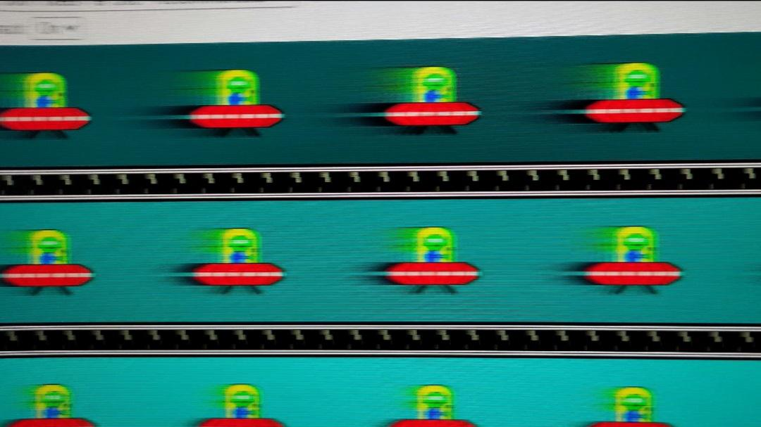

1) Hareketli her cisim şöyle epey uzunca ghostinge sahip olacak:

Sizin attığınız ise tam bir facia. Neler yaşayacağınızı göstereyim mi?
