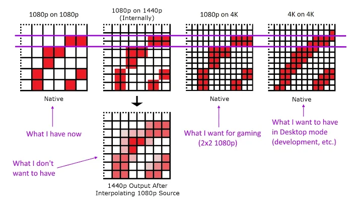

Bunun haricinde bir sıkıntı daha var. 2K monitörde 1080P izlemek 1080P'de 1080P izlemekten daha kötüdür. Zira 2K, 4K gibi 1080P'nin tam katı değildir (1920x1080 x2 = 3840x2160 ama 1920x1080 x2 ≠ 2560x1440). Şu resim ile durumu kolay anlayabileceğinizi düşünüyorum:
2K sistemlerin dezavantajlarından biri budur. Sisteminiz 2K kaldıramayacak duruma geldiğinde güçlendirmeniz gerekir.
