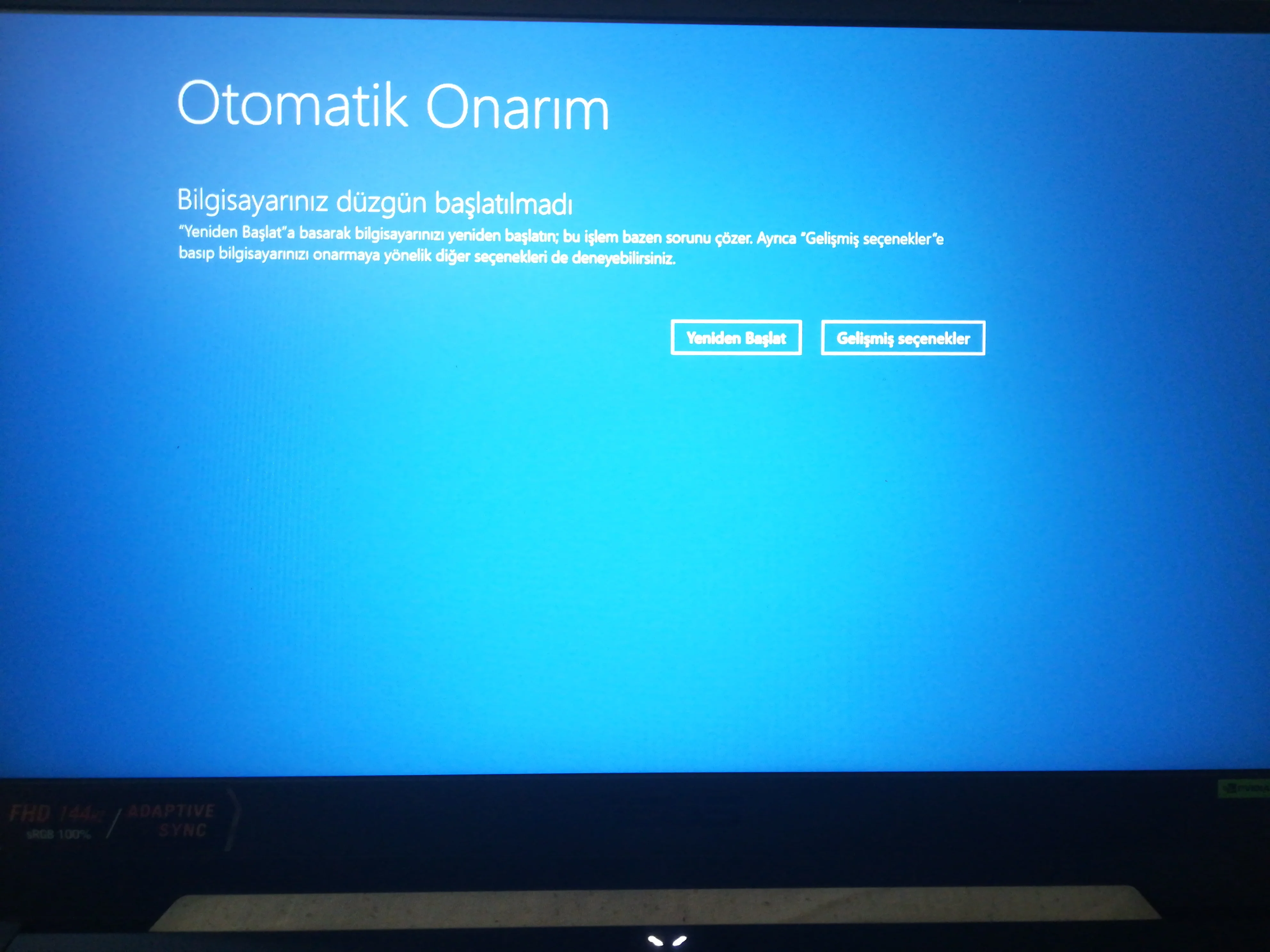

Laptop açılmıyor sürekli mavi ekran veriyor
3 Ocak 2021
87
23
Dostlar dün açılıyordu bı sıkıntı yoktu uzun zamandır açılırken scan disk tarzı birşeyler yazıyordu aşağıda bugün ise açtığımda sürekli mavi ekran verdi her yolu denedim ama olmadı hatta ramleri tek tek söküp acaba sıkıntı mı var diye de denedim yine düzelmedi format atmak istiyorum format atmama da izin vermiyor format ekranı direkt gelmiyor mavi ekran veriyor orda ne yapmalıyım acil yardım lütfen.

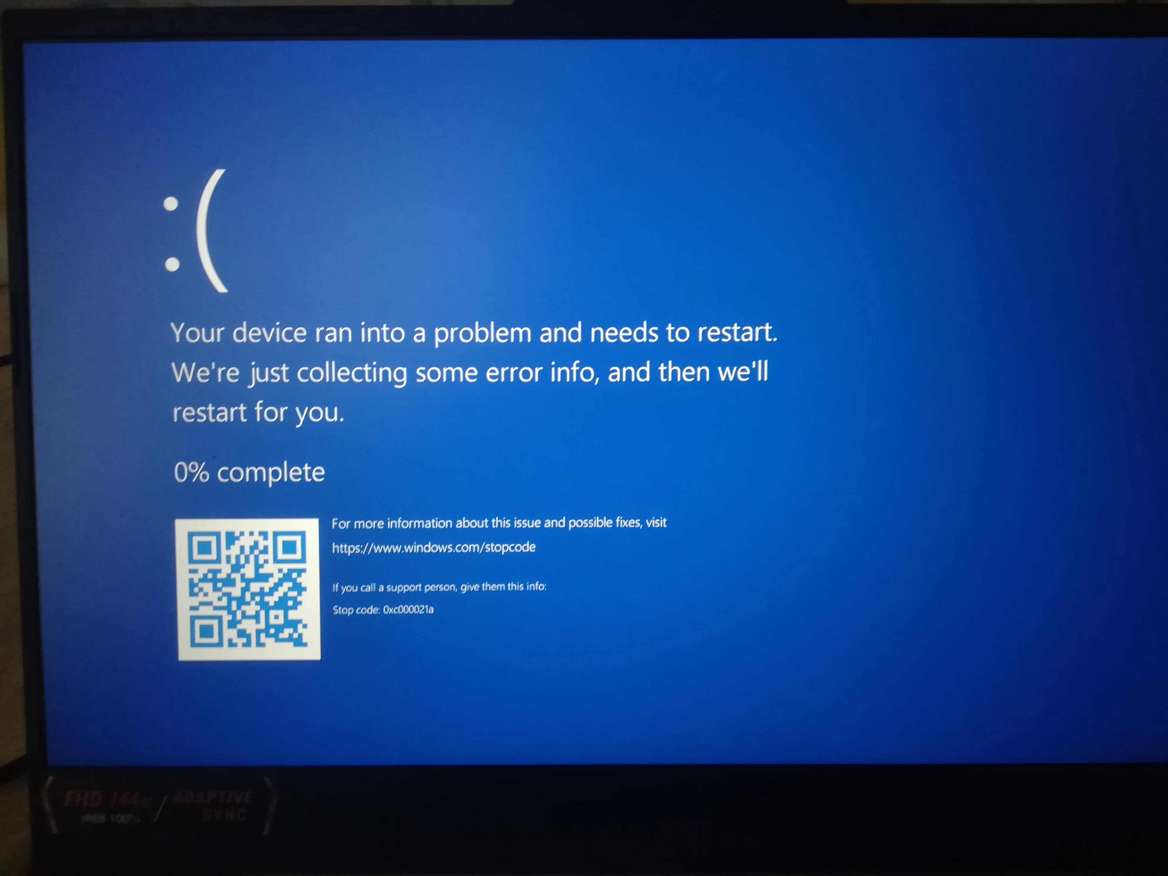

Mavi ekran verdiğinde hata kodunu çekebilir misin bu ekrandan ziyade?
Buyurun hocam
Virüs felan bulaşmış olabilir mi acaba ilk kez bu kadar çaresiz kaldım hiçbir şey ise yaramıyor formata bile izin vermiyor

0xc000021a Hata Pencereleri
"STATUS_SYSTEM_PROCESS_TERMINATED" hatası olarak da bilinen 0xc000021a hata kodu, Winlogon (winlogon.exe) veya İstemci Sunucu Çalışma Zamanı Alt Sistemi (csrss.exe) başarısız olur.
Bu hata, Mavi Ölüm Ekranına (BSOD) yol açabilir ve işletim sisteminin normal şekilde başlamasını engelleyebilir.
Bu hatanın yaygın nedenleri arasında bozuk sistem dosyaları, uyumsuz yazılımlar, son sistem değişiklikleri veya donanımla ilgili sorunlar bulunur.
Bu hatayı gidermek için birkaç çözüm denenebilir:
Hatanın devam edip etmediğini kontrol etmek için tüm harici aygıtların bağlantısını kesin ve bilgisayarı yeniden başlatın.
Olası sürücü sorunlarını atlamak için Güvenli Modda önyükleme yapın ve Sürücü İmzası Zorlamasını devre dışı bırakın.
Bozuk sistem dosyalarını onarmak için Sistem Dosyası Denetleyicisi (SFC) ve DISM gibi sistem dosyası onarım araçlarını kullanın.
Sorun devam ederse sistem geri yükleme veya sıfırlama gerçekleştirin.
-yapay zeka sonrası-
Hemen format atılmaz yani.
