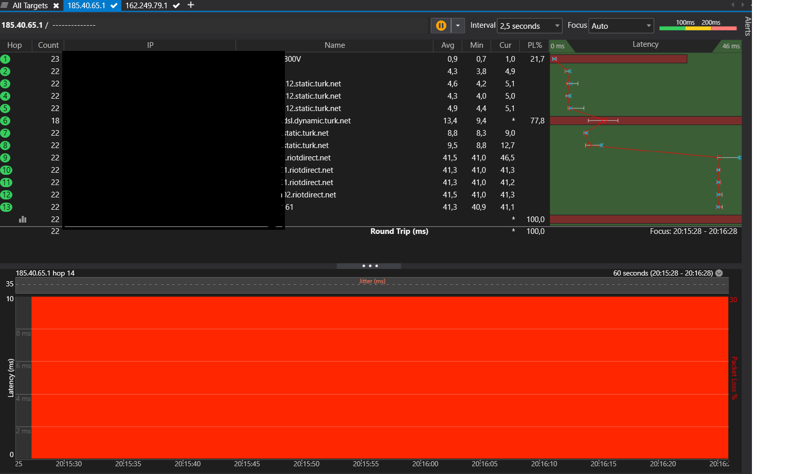

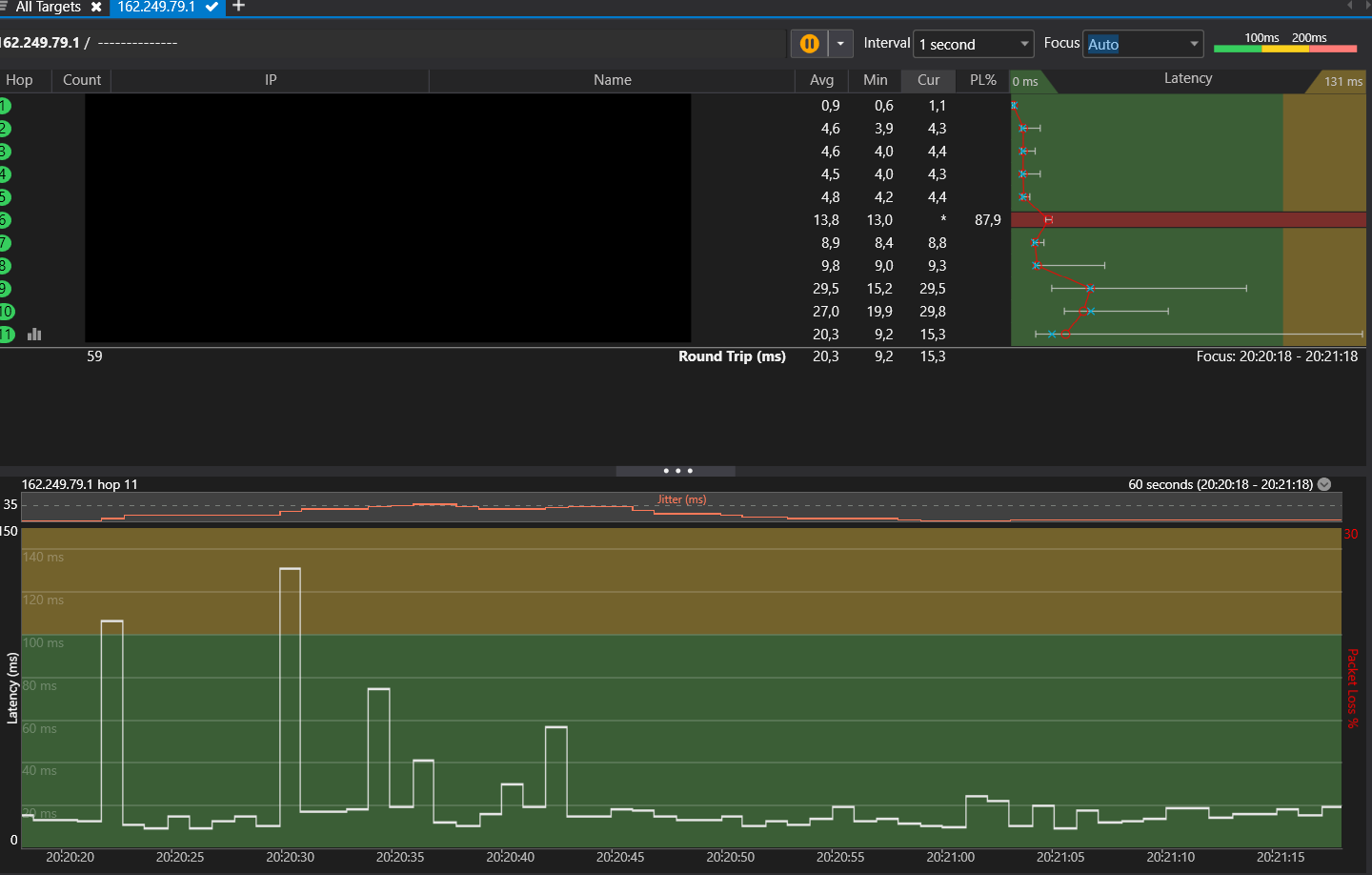

Deneyip döneceğim kankam hemen
1. IP Test

2. IP Test
1. IP Testte interval 2.5'ta kalmış ama 1 ile de yapmıştım aynı idi

KANka internetten kaynaklı problem full kırmızı olan kısım onu gösteriyor ve internetin 100 packet loss veriyor

Ve ayrıca 70 gibi değerlern yazdıgı yerler en üst en sağ basamaktakiler 0 olmalı hiç çıkmamalı problem bilgisayarda değil internette hangi online oyunu oynarsan oyna bu problemle karşılaşacaksın

Hatta sadece online oyunlar değil internet kullanıp offline oynanan oyunlardada bu yasanır bunlar cok normal sorun bilgisayarda değil yani kankam aynı problemleri yaşadıgım için sana %100 garanti veriyorum bu konuda

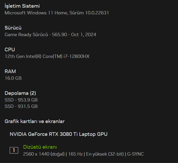

HP OMEN 17 ck-1006nt
kanka dediğin sadece online oyunlar için geçerli olduğunu varsayalım offline oyunlarda da aynı oluyor mesela dün Far Cry 6 oynadım normalde hayli hayli oynatması gereken laptop acayip kasarak oynatıyor
