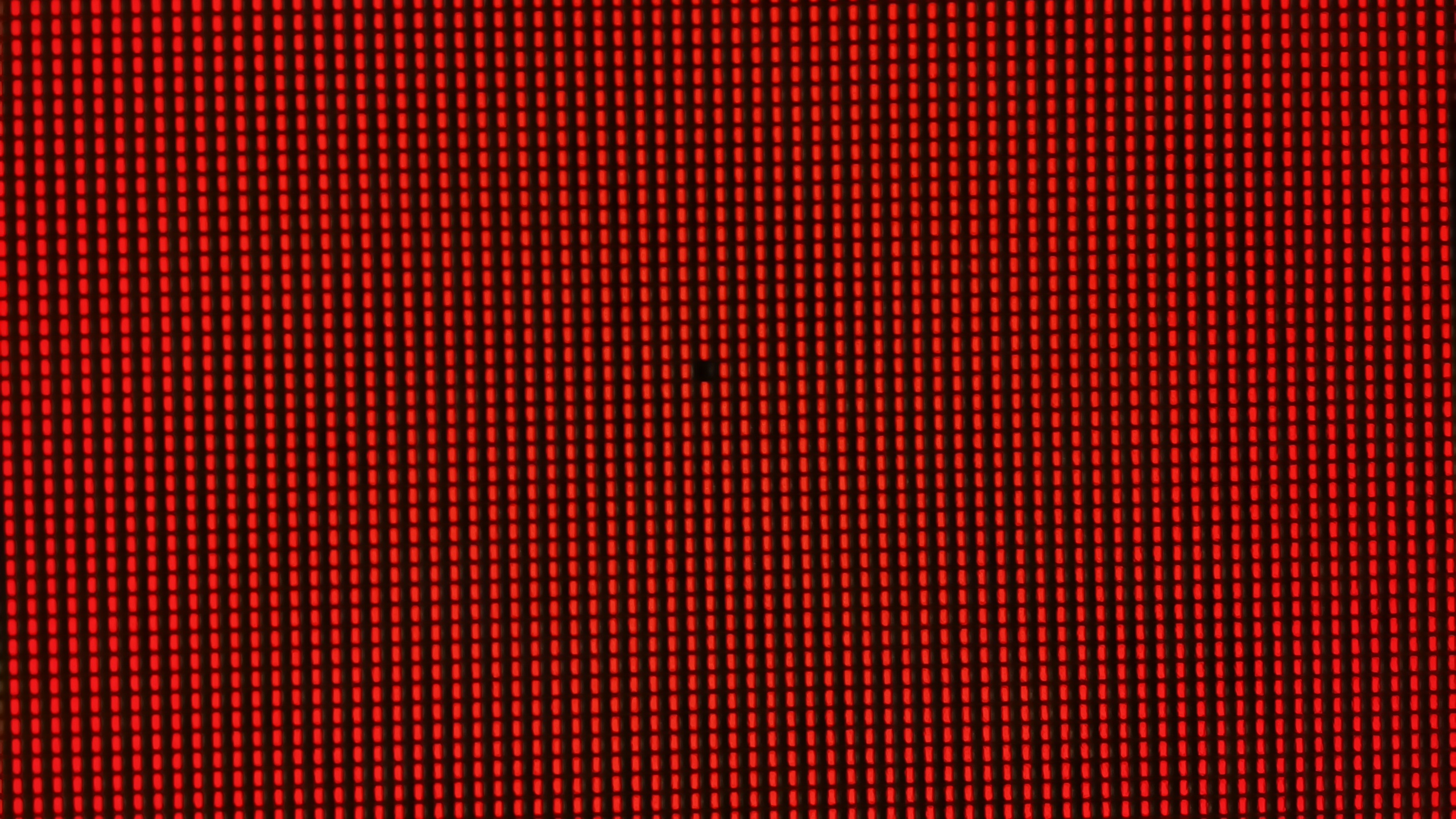

Valla arkadaşlar ben de yarım saattir inceliyorum. Ghosting çok az baya etkileyici, ips glow fark edemedim ya da ışık sızması, yani var da az normal seviyede.
Ölü piksel ise tam anlamamakla beraber sanırım 1 tane sağ üst köşede var. Cihaz sıfır gibi bu arada denenmiş durmuyor ama bilemem.
Her renkte belli oluyor siyah hariç. Yani ölü piksel gibi ama o kadar küçük ki toz konmuş gibi. Fark etmem 20 dakikamı aldı. Net ölü piksel değil mi bu?
@Fantastiktürk Hocam teşekkür ederim monitör görüntü doğruluğu konunu da inceledim, gördüğüm bir sorun yok. 1 ölü piksel var sanırım sadece.

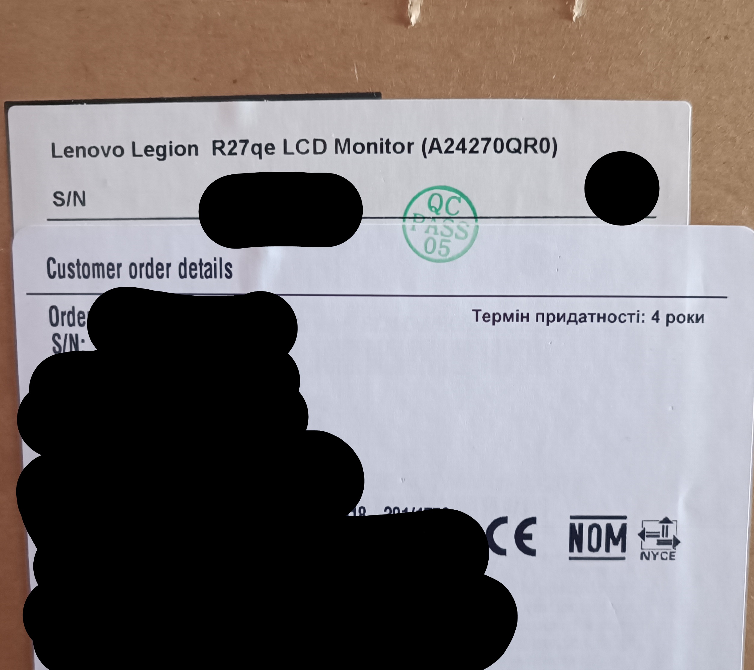

Bu modelde kalite kontrol yapılmıyor oyüzden ucuza satılıyor, asus msi gibi firmalar atıyorum %25 e kadar ışık sızmasına tolerans gösteriyorsa bu marka ne kadar olursa olsun satışa sunuyor. bu yüzden ucuza satabiliyor. 2 tane aldım ikisnde de cok ciddi ışık sızması vardı. tabi ölü piksel varsa zaten ışık sızmasına gelmeden iade etmelisiniz. hepsiburadan alınıp kaç yüz tane iade edildi kim bilir. iadeler tekar satılıyor.
Genel olarak monitorler hakkında bir bilgi daha; sdr de ölü piksel yok diye hemen sevinmeyin hdr açıp tekrar bakın, hdr açınca ölü/stuck pixel oluşabiliyor.
Bu doğru değil. Buyrunuz:
Görüldüğü üzere QC Pass=Quality control Pass yani kalite kontrolden geçmiştir etiketi buluuyor. Bir arkadaşım için aldığım bu üründe ışık sızması yoktu. Gerçekten ekran bütünlüğü iyiydi. Biri yeşilde biri mavide toplam 2 tane ölü piksel vardı.
Ama tabii ki kalite kontrol standartlarının düşük olduğuna katılıyorum. Bu model daha yüksek hata oranına sahip gibi.
Ancak şunu da belirtmek isterim MSI, Asus vs. olunca da iş değişiyor değil. Onlarda da bu durumlar oluyor ve az değil. Bu tarz sorunlarla uğraşmamak için üst model ürünler almanız lazım. Örneğin Asus TUF yerine Asus ROG, Dell Gaming yerine Alianware, Acer Nitro yerine Acer Predator...

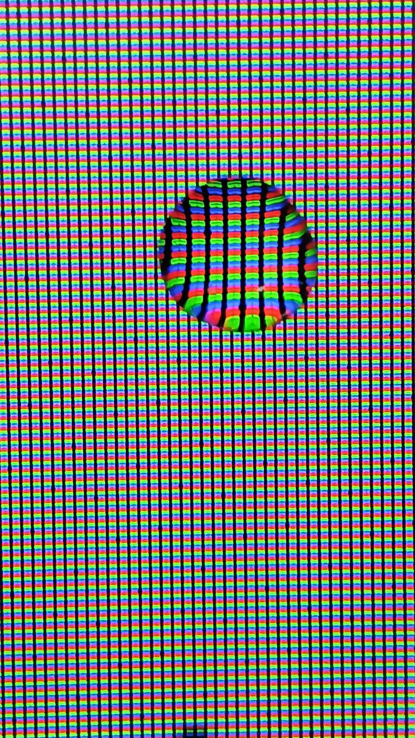

Ölü piksel olup olmadığını anlamak için telefon kameranızdan makro modu açıp her bir alt piksele (kırmızı, yeşil, mavi) kadar inceleyebilirsiniz. Emin olmadığınız yere kameraya tutup bakın. Örnek fotoğraf:
Hatta ufak su damlası ile daha da büyütebilirsiniz:

Ölü piksel olup olmadığını anlamak için telefon kameranızdan makro modu açıp her bir alt pikseli (kırmızı, yeşil, mavi) inceleyebilirsiniz. Emin olmadığınız yere kameraya tutup bakın. Örnek fotoğraf:
Hattaufak su damlası ile daha da büyütebilirsiniz:

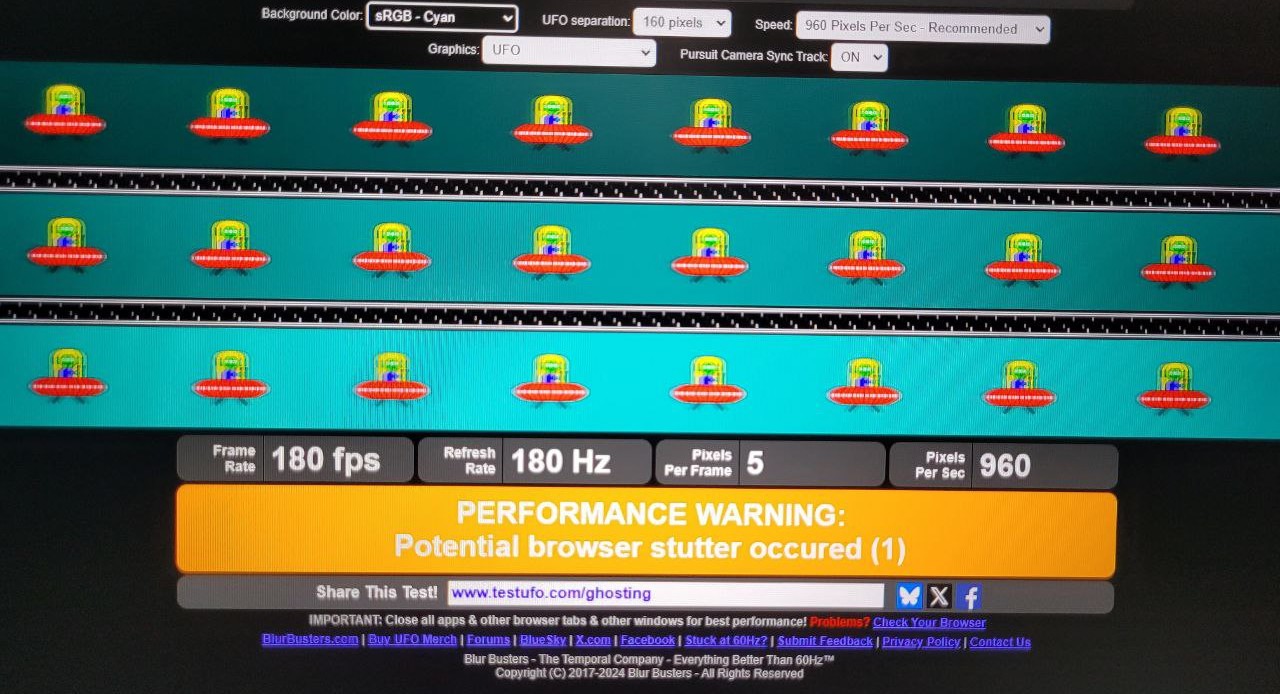

Ghosting gözle seçmedim hocam telefon ile çektim, r25i-30 kullanıyordum onda da aynı şekilde az vardı. Aşağıya ekledim, ben bunun iyi olduğunu düşünüyordum, yanlış mıyım?
Işık sızması yok, ips glow var ama az seviyede onu demek istedim haklısınız yanlış ifade ettim.
Bir inceleme şansınız var mı ben anlayamadım, gözle görebiliyorum ama telefonla çekemedim yani bu şekilde gözüküyor.

Ghosting değil bu gördüğünüz. Bu test hatalı. "Ama xyz kanalı böyle göstermişti." (Bknz. PC Hocası, ModArt vs.) diyebilirsiniz, haklısınız. Evet onlar da hatalı yapıyor. Sitenin rehber bölümünü okuyarak 5 dakikada öğrenebilecekleri ve tüm dünyanın aynı şekilde yaptığı testi yapmayı bilmiyorlar, evet.
Şu rehberimi kullanın:
Not: Rehberleri özenerek hazırlamıyorum. Böyle konulara yazdığım cevapları rehber yapıyorum. Düzgünce yapmaya pek vaktim olmuyor. Ama anlaşılıyordur diye düşünüyorum.
Not2: Konuda belirttim mi bilmiyorum. Ghosting testini paylaşmak için telefon kamerasına ihtiyacın var. Yalnızca ghostingi kendin görmek istiyorsan ufoyu gözünle takip etmen yeterli.

Söylemeyi unuttum testinize bakmama gerek yok. Tepki süresi (Yani ghostingin nedeni) üründen ürüne değişen bir özellik değildir. Panel özelliğidir (Tabii aynı adlı farklı panelli ürünler varsa değişebilir). Dolayısıyla kendi yaptığım testte ne çıktıysa sizde de o var. Sonucu biliyorum çoktan. Gayet iyi.
