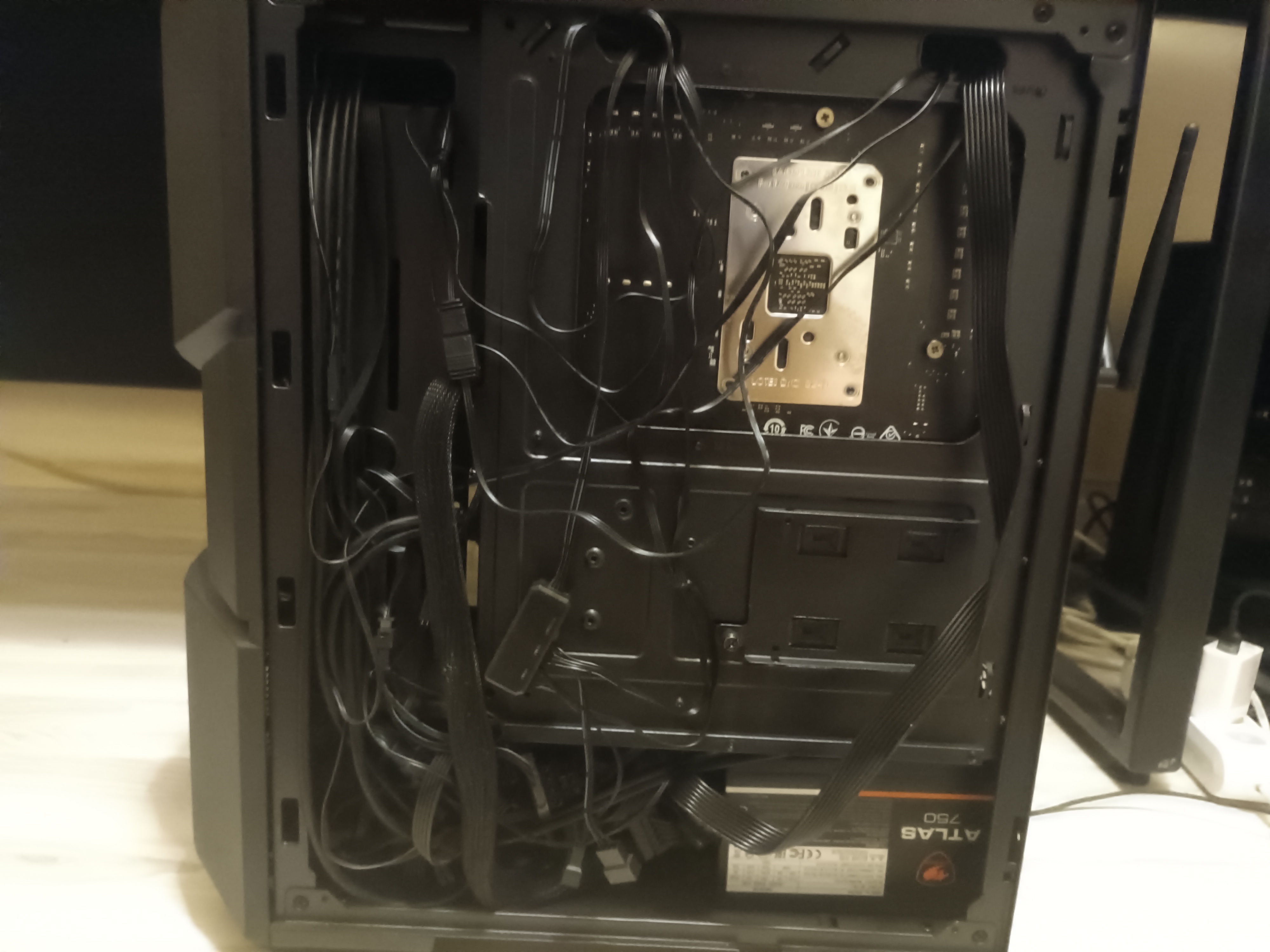

Kasanın arkasının fotoğrafını çekip atar mısın?
hocam böyle görünüyor

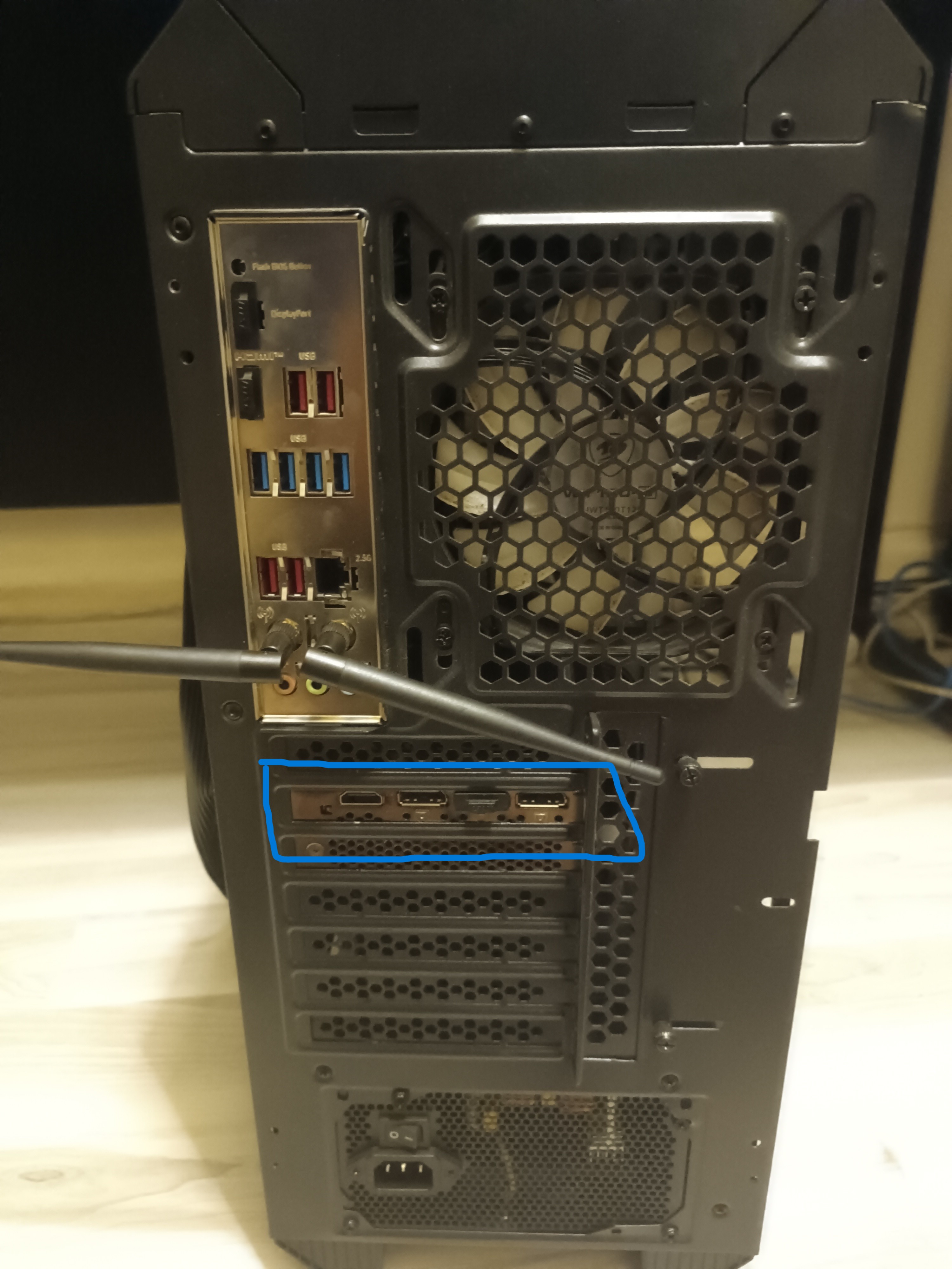

buyurun

kusura bakmayın hocam hemen atıyorum stresten algım kapandı

Yok hocam. Sadece yukarıda örnek vermiş olduğum gibi kasanın arka kısmının fotoğrafını istiyorum.
Anakart kısmının koruyucularını sökmemişsin ama emin olmak istiyorum görüntü kablosunu ekran kartına takıyorsun di mi?
evet hocam hdmi kablosunu ekran kartına takıyorum soğutmayı takmadan önce böyle bir şikayetim yoktu birkaç gündür var

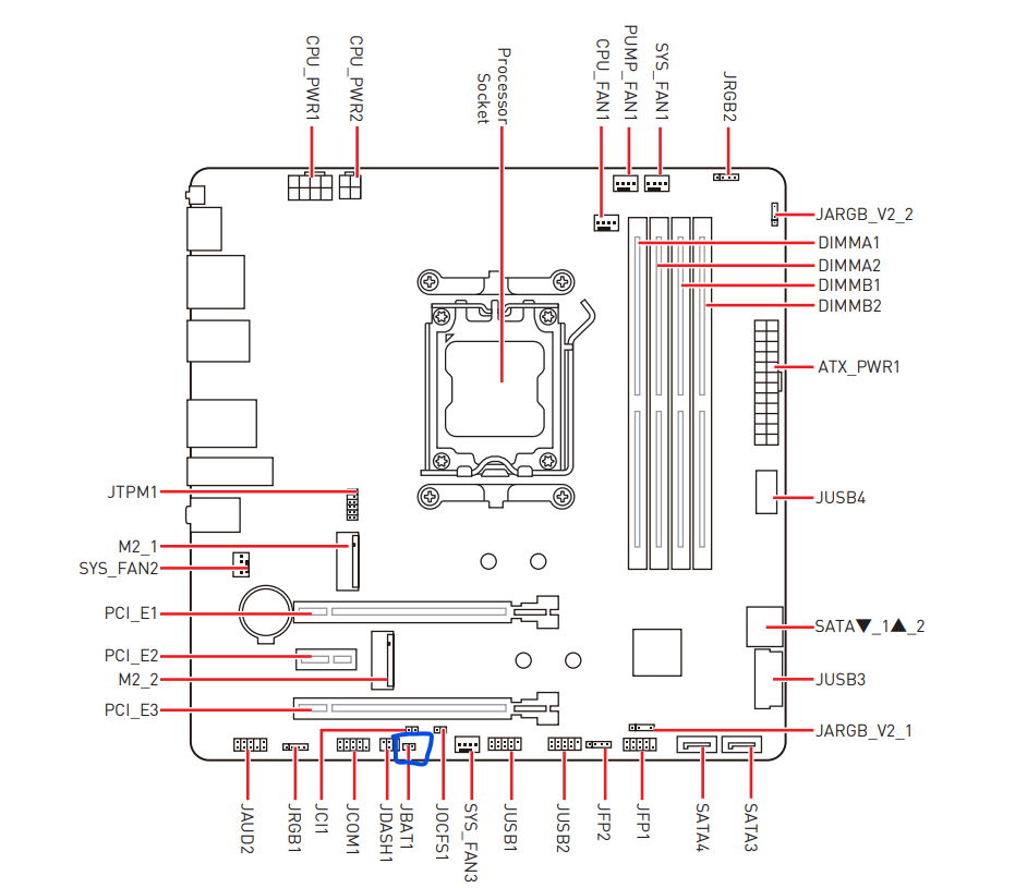

RAM'i ve ekran kartını çıkar. BIOS'u bu dediğim şekilde sıfırlayıp ikisini tekrardan geri yerine tak bakalım.
Bilgisayarı kapat. PSU kablosunu çıkar. Kasanın üstünde USB bellek vb. hiçbir şey takılı kalmasın. Ondan sonra ekran kartını ile RAM'i çıkar. Çıkardıktan sonra JBAT1 yazan 2 pinli yere tornavida yardımıyla 2 pine aynı anda 5-10 saniye tornavidayı değdir. Ondan sonra RAM'i ve ekran kartını takıp sistemi çalıştır. Bir değişiklik olup olmayacağına bak bakalım.
