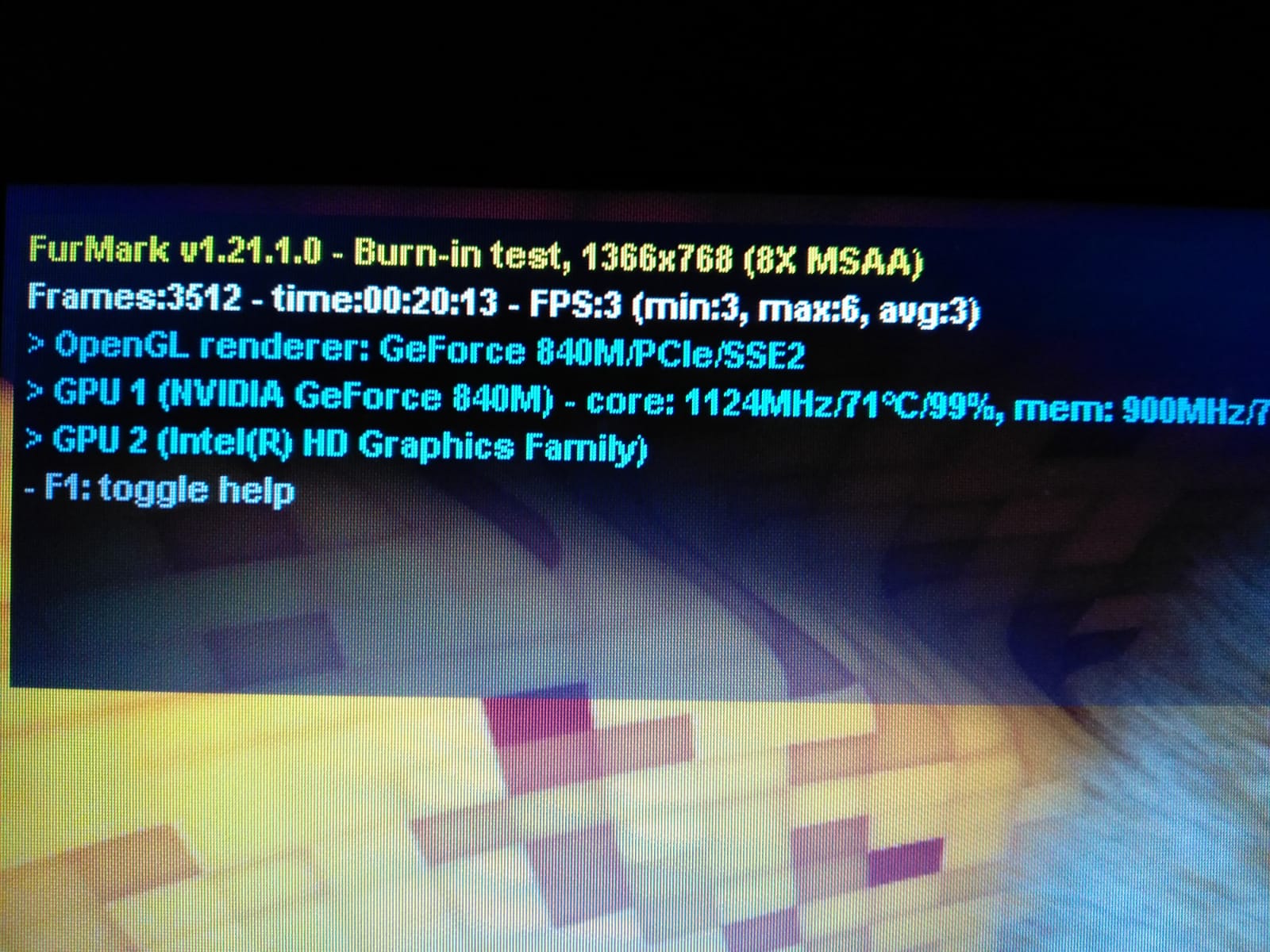

Hocam Prime 95 testini nasıl yapacağımı ve kaç dakika yapmam gerektiğini bilemedim. O yüzden Furmark'a girdim.
20 Dakika test yaptım. 8x MSAA açık şekilde. Görüntüde bir bozulma vs. olmadı. Değerler böyle normal mi ?

Değerler güzel, bir kapanma falan olmadıysa ekran kartında sorun yok demektir.
Burdan da prime95 i indirebilirisin.
Kapanma olmadı. Prime 95i kaç dakika yapmalıyım
