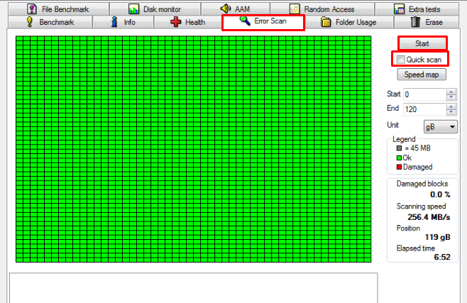

Baktım Hard disk arızalı gibi. Çözüm önerisi olarak HD Tune ile testi önerdim.
Ha ben görmedim. Yahu sende sürekli Pp değiştiriyorsun karıştırıyorum başkasıyla 😂😂

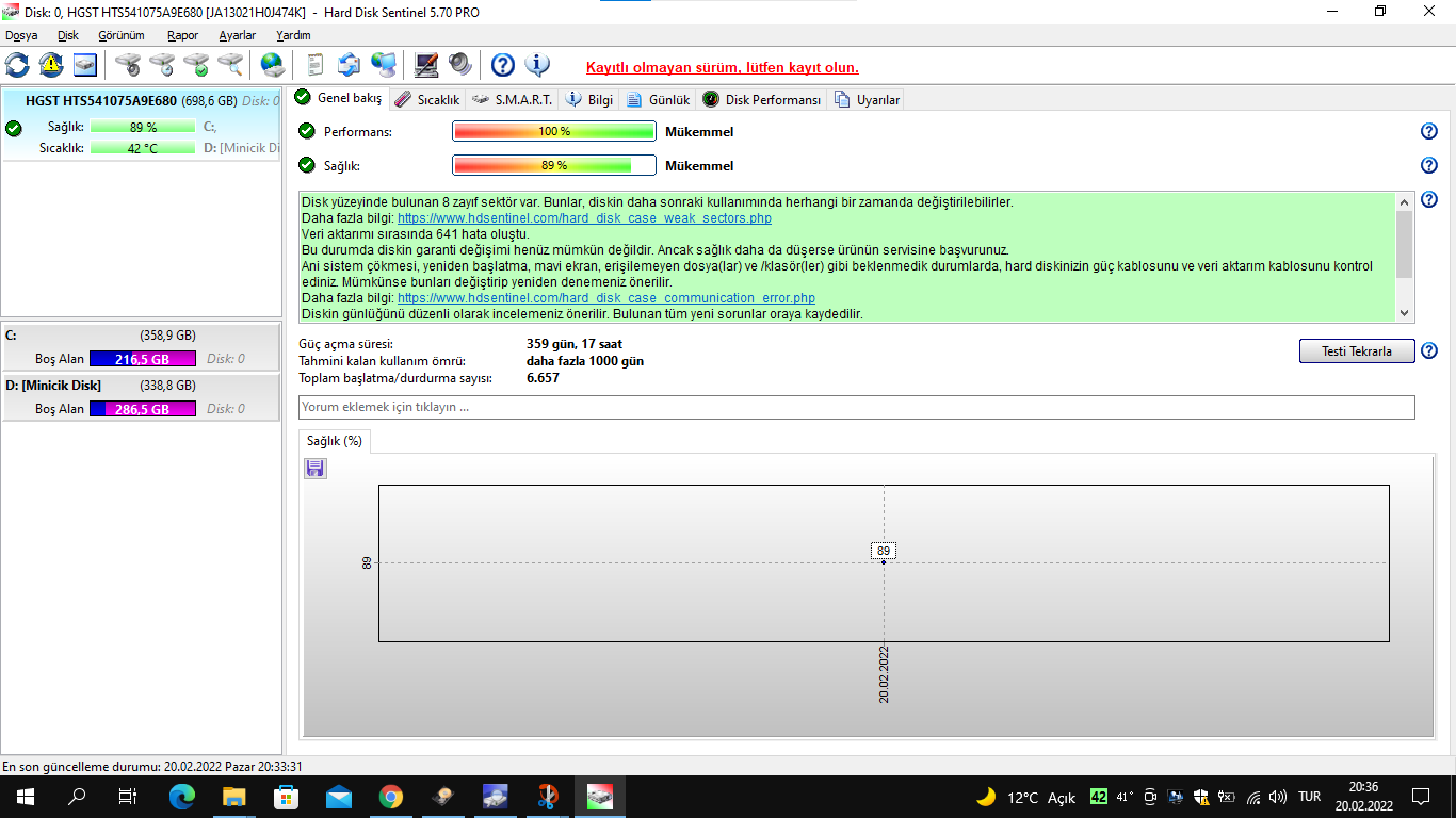

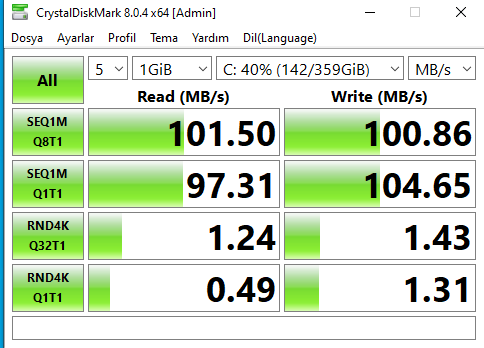

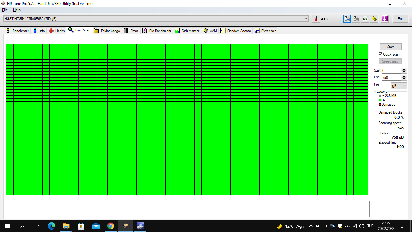

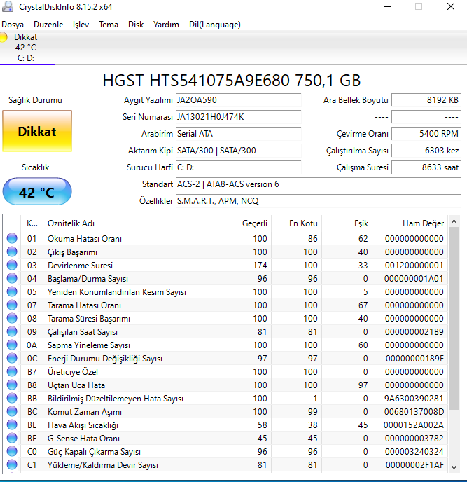

@Altotziki @SIR_INDO_SCARF Buyrun hocalarım sonuçlar.
Bad sector var. Bunu tekrar yapar mısın ? kırmızı olarak işaretli alanın tiki' ni kaldır.Alıntıyı görüntüle
@Altotziki aa yeter ama sürekli Pp değiştiriyorsun yine başkası sanıyordum seni 😂😂
Bad sector değilde zayıf sektör olduğu yazıyor. Ama aktarım sırasında hatalar olduğu doğru. Eğer başka diskiniz varsa içindeki bilgileri yedekleyetek low level format yaparak en azından HDD içini temizlemiş olursunuz ve bad sector varsa ayıklanmış olur. (Bende ayırmıştı)
