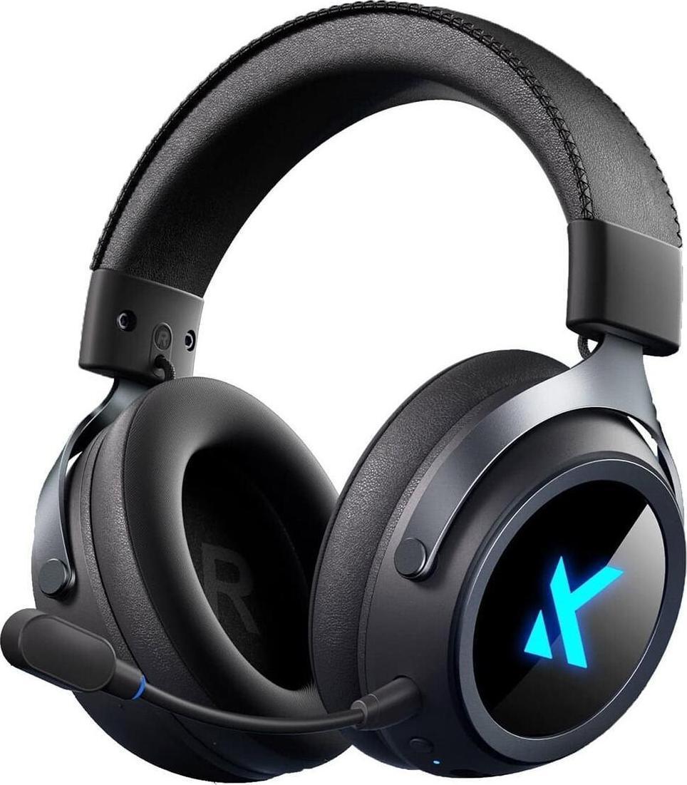

Selam, bugün forumda herkesin merak ettiği ve çok rekabetçi fiyatta olan MCHOSE x9 kulaklığın incelemesini ve kullandığım diğer kulaklıklar ile karşılaştırmasını yapacağım. Ürünü kendi param ile gaming.gen'den satın aldım. Güncel fiyatı kargo dahil 2698TL'ye geliyor. Fiyat olarak gayet tatmin edici keza kendi sitesinde de 2400tl gibi bir fiyata satılıyor vergi-kargo hariç.
Teknik özellikler;
2000mah 200+ bt, 130-150saat 2.4ghz kullanım süresi
53mm aluminyum sürücüler
1x hybrid-1x kumaş pad
40mt bt, 20mt 2.4ghz mesafe
Çıkarılabilir mikrofon ve ai gürültü engelleyici
Öncelikle ürünün kutu içeriğinden başlayalım;
Kutu içeriğinde ekstra kumaş pad ile geliyor. Ayrıca takılı gelen padler de tam olarak deri değil. Beni v9 prodan iten şey deri kulak padi kullanılmış olmasıydı fakat bunda işler farklı. Stok padlerinin kenar kısımları deri, kulağa temas eden kısmı ise çok soft bir kumaş. Bu padler piyasada sogutucu jelli pad diye geçiyor genelde ve bu çok büyük bir artı. Hem kumaş padler gibi dışarıya çok ses vermiyor hem de deri gibi kulaklarınızı terletip yakmıyor. Kulakları çok terleyen biri olarak 5-6saat çok rahat kullandım. Dongle fotoğrafı eklemeyi unutmuşum ama donglei çok modern yapmışlar.
Ses kasma ve müzik performansına gelecek olursam;
Bundan önce kullandığım son kulaklıklar corsair void elite wireless,nova 5x,barracuda x ve cloud 2/3 olduğu için onlarla kıyaslama yapacağım.
Kulaklığı ilk taktığımda default ayarlarda 30snde sese alıştım defaultta bile sesler çok kötü gelmedi keza kulaklık kadar önemli bir detay da eq ayarlarıdır bildiğiniz üzere. Kendi eq ayarlarımı yaptıktan sonra gram yabancılık hissetmedim ve sesi beni çok ciddi şekilde tatmin etti. %100de dip ses yaşamadım keza nova 5x, barracuda, void elite'de bu sorunları çok yaşayan görürsünüz. Baslar ve tizler oyuncu kulaklığı olarak değerlendirildiğinde çok tatmin edici; piyasada 7-8k fiyatlara satılan kulaklıkları aratmıyor. Sürücüler tarafına gelirsek 53mm sürücü kullanıyor. Piyasadaki çoğu oyuncu kulaklığı için bu 40mm-50mm aralığında.
Oyunlarda sesin tam konumunu çok rahat anlayabiliyorsunuz. Default ayarlarda bile kesinlikle bir sorun yaşamadım ve daha önce denediğim 2-3 kat fiyatlarda satılan kulaklıklar ile arasında bir fark göremedim. Ses kulağım mükemmeldir diyemem ama tecrübe edinecek kadar ürün denedim.
Batarya konusunda ürün vadedileni verecek gibi gözüküyor daha bugün geldiği için uzun testler yapamadım fakat kullanıcılar yoğun kullanımda 10+ günün çok rahat çıktığını belirtiyorlar. 2.4g için 130-150 saat arası bt için ise 200+ saat şarj vadediyor ki bu piyasa için RAKİPSİZ. RGB'yi kapatıp kulaklık sesini %50lere çekerek bu süreyi çok iyi optimize edebilirsiniz. Void elite - barracuda için bu süre 12-20saatlere bile zar zor çıkıyor, cloud3-nova 5x tarafında ise 70-80 saat vaadediliyor.
Kulaklık BT 5.3 desteğiyle geliyor, oyunlarda bt çok önerilmese de hikayeli oyunlarda da tatmin edici bir gecikmeye sahip. 2.4GHZ tarafında rekabetçi oyunlarda bir gecikme yaşamadım zaten yaşadığımız dönemde gecikme yaşatacak çok az ürün var.
Rahatlık konusuna gelirsem kulaklık mikrofon takılı şekilde 290grlara geliyor, süper hafif değil fakat tam yerinde bi hafiflik. 2000mah bataryaya sahip olduğundan daha da hafif olmasını beklemeyin :D 5-6 saat kullanımda kulağımı acıtmadı veya baskı yapmadı. Kulak teması mükemmel ayarlanmış diyebilirim, kafanızda hissetmiyorsunuz. Üst kafa bandı deri olarak yapılmış, bu ileride kozmetik sorunlara yol açabilir deri atması vs gibi bunun önüne geçmek için kumaş kılıf satın aldım temu üzerinden. Aksesuarlara gelmişken de şunu belirteyim; kulaklığın pad ölçüleri cloud2-3 ile %99 olarak aynı yani padlerle ilgili bir sorun yaşadığınızda cloud 2-3padleri satın alıp takabilirsiniz. Kulaklığın iskelet kısmı aluminyum, sağlam hissettiriyor ve bükme yamultma testlerimden geçti :D
Yazılımı hakkında demem gereken şey; böyle butik bir firma için çok rekabetçi, her şey çok smooth ve herhangi bir sorun yaşamadım. Tamamen anlaşılabilir şekilde yapılmış. Firmware updateleri de kılçıksız halledilebiliyor. Ayrıca default halde iken voice prompt çince, güncelleme kısmında bunu ingilizce yapabiliyorsunuz. Ben yapmadım komik oluyor çünkü :D
Kulaklığın ikizi veya diğer alternatifi diyebileceğimiz MCHOOSE v9 pro arasındaki farklarına gelecek olursam;
Mikrofon tarafında x9 v9 prodan bi tık daha iyi ve ai gürültü engelleme ile geliyor. v9 pro 30-35gr daha hafif ve batarya konusunda 20-30saat daha fazla batarya vaadediyor. Kafa baskısı, oturması konusunda da x9 ciddi anlamda çok iyi. Ayrıca v9 pronun kutu içeriğinden ek kulak padleri çıkmıyor. V9 proda plastik kısımlar varken bu üründe tamamen aluminyum diyebilirim.
Mikrofon performansı olarak MÜKEMMEL diyebilirim. HS80 max ile yarışır durumda bir mikrofonu var. Aşağıya herhangi bir ayar yapmadan sesini bırakıyorum.
Harici mikrofonum (FIFINE A9) ile de aşağıya bir ses kaydı bırakıyorum karşılaştırmanız için.
Kulaklık fiyat ve performans anlamında piyasayı yerle bir edecek seviyede diyebilirim. Bu modelin üstünde size fark yaratacak kulaklıklar steelseries nova pro gibi çok üst seviye kulaklıklar. 6-7k fiyatta satılan ürünlerin yanında sırıtmayacak canavar gibi bir ürün.
Rahatlık: 10/9
Mikrofon: 10/9
Oyunlarda ses kasma: 10/10
Müzik performansı: 10/7-8
Batarya: RAKİPSİZ
