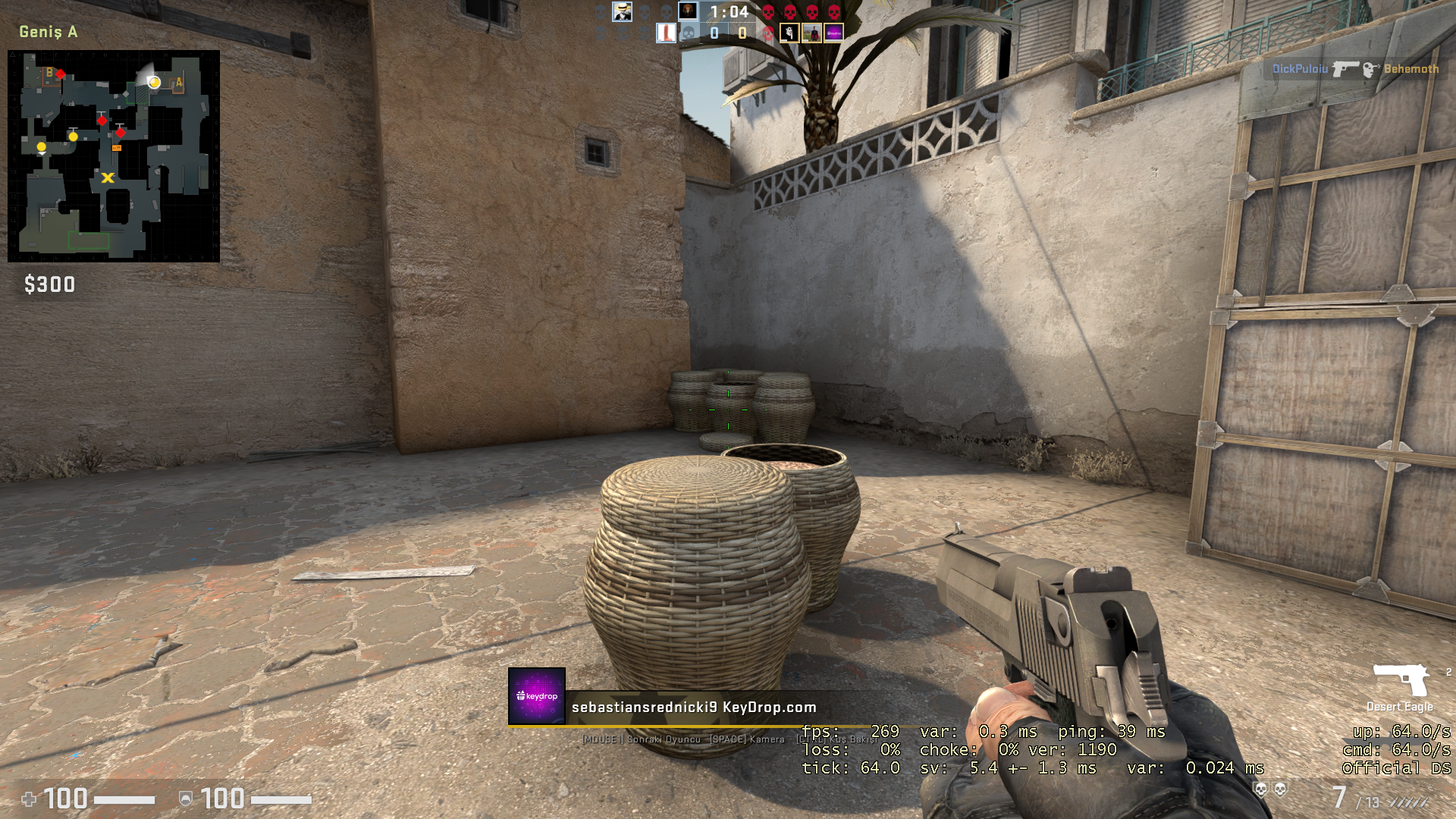

CS:GO Üzerinde 39ms aldığım SS:

*Güncel ping 50 civarı. İnş telekom bunu düzeltir.

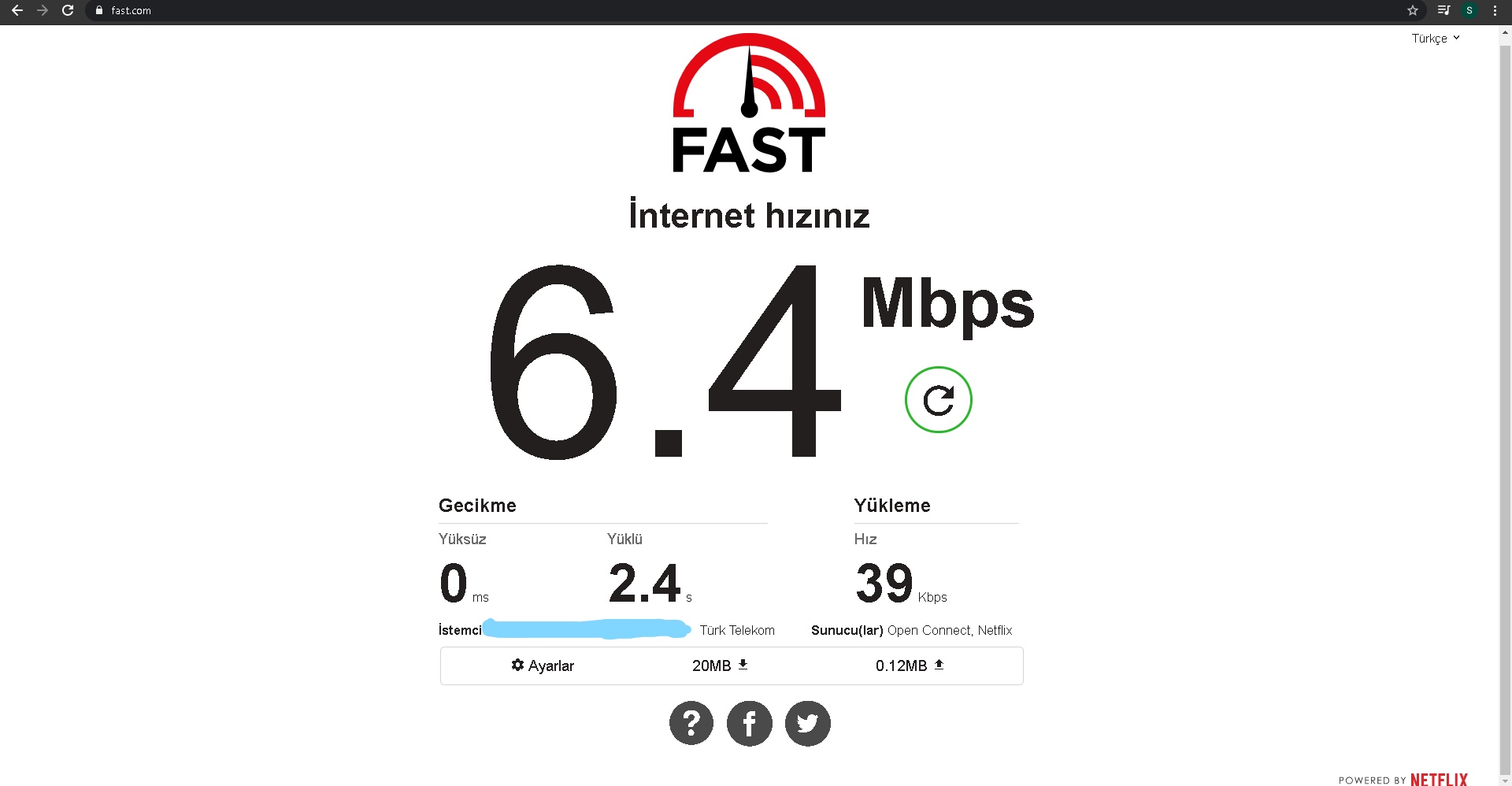

hocam rehber için elinize sağlık bugün sabahtan beridir ping im 1.5s 2.4s civarında geziyor modeme reset atmam söylendi denedim ama işe yaramadı sizce ne yapmalıyım
Durum ciddi.
Ping saniyelere ulaşmış.
En iyisi ISS'yi ara.
