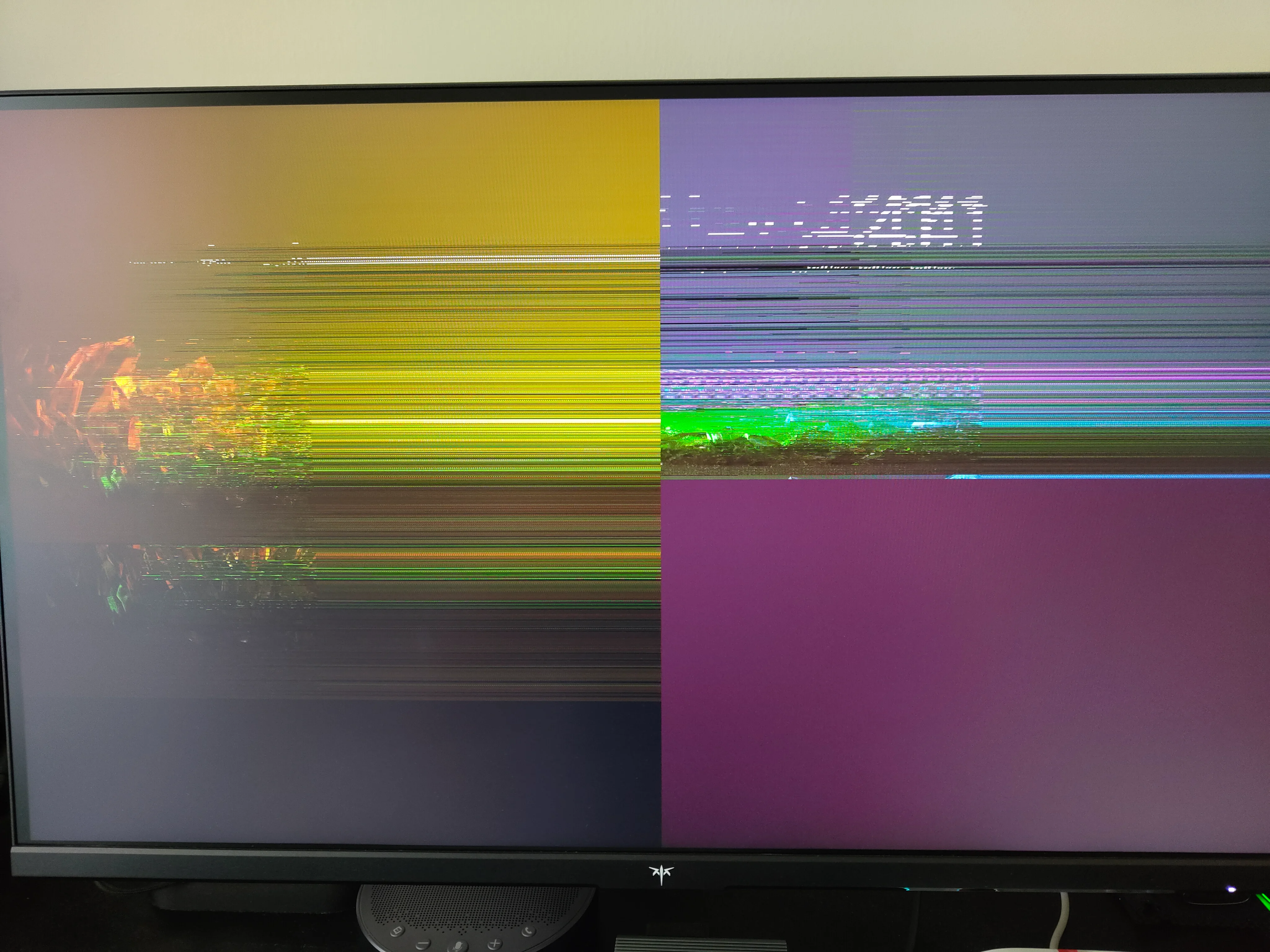

Merhabalar. Bir görüntü sorunu yaşıyorum, yardımcı olabilir misiniz?
Sistemim:
  • Monitör: KTC H27T22C 27" 2K 200 Hz
  • Ryzen 5 7600
  • MSI PRO B850-P WIFI
  • XPG 32GB (2x16GB) Lancer Siyah DDR5 6000MHz CL30 1.35V
  • Gigabyte RX 9060 XT Gaming OC 16 GB
  • MSI SPATIUM M560 SSD 2 TB ssd 1 tb ve 512 gb ssdiler var
  • Cougar STC 700W PSU
  • Tüm parçalar sıfır ve sistemi kendim topladım.
Sorun şu:
DisplayPort ile kullanırken bilgisayarı ilk açtığımda bazen görüntü hiç gelmiyor. Bir süre sonra masaüstü açılıyor ama eklediğim görseldeki gibi ekran bozuk oluyor. Bilgisayarı yeniden başlatınca veya bazen DisplayPort kablosunu başka porta takınca düzeliyor.
Özellikle bilgisayar ve monitör uzun süre kapalı veya prizden çekili kaldıktan sonra bu sorun daha sık oluyor.
Ayrıca DisplayPort kullanırken bazen masaüstünde çok kısa süreli ekran gidip geliyor.
Şunları denedim:
  • AMD ekran kartı sürücüsünü tamamen kaldırıp tekrar kurdum.
  • BIOS, Windows ve tüm sürücüler güncel.
  • Monitörü fabrika ayarlarına döndürdüm.
  • İki farklı DisplayPort kablosu denedim.
  • Ekran kartındaki iki DisplayPort çıkışını da denedim.
  • FreeSync kapalı.
Buna rağmen sorun devam ediyor.Sizce sorun monitörden mi, ekran kartından mı, yoksa DisplayPort uyumsuzluğundan mı kaynaklanıyor? Benzer bir sorun yaşayan veya fikri olan varsa yardımcı olursa sevinirim.
Teşekkür ederim.
    1.2 MB · Hit: 82
Dp kablosu falan degis hocam ya da kontrol et tam temas etmiyor olabilir. Bi ihtimal ekran kartından da olabilir. Monitörü farklı bir bilgisayarda ya da tv box falan varsa orada dene aynı şeyi yapıyorsa monitörun arızalı. Ekran kartı için 15 20dakikalik furmak testi yap oradan sorun çıkmazsa ekran kartı değildir.
Dp kablo ekranla beraber gelen aynı durum. Kablodan olabilir dedim paugge DP kablo aldım yine aynı. Testleri yaptım sıcaklık değerleri vs hiç bir sıkıntı yok test esnasında kapanma vs.
Anlayamadım bir türlü ekran kartı ve monitördeki giriş yerlerini değiştim yine aynı. Bu sürekli olan bir şey değil arada yapıyor canım sıkıldı. Sorunun ekran kartında mı monitörde miolduğunu tespit edemedim.

bende de böyle sorun vardı en sonda artık hiç düzelmez oldu ve full böyle kalıyor ekran gidip geliyor sürekli heryer çizgi çizgi kabloyu değişip deneyin baska bi monitörde deneyin ve sorunun bu monitörde olduğunu anlarsaniz garantiye yollayın
Başka monitörüm yok maalesef.kabloyu değiştim kasadan olacağını düşünmüyorum.monitör şüphelendiriyor beni. Sizde de mi aynı monitör vardı.
Siz nasıl çözüm buldunuz
Başka bağlayabileceğiniz bir cihaz vs. varsa bilgisayarı veya monitörü o şekilde denemek en doğrusu. Bence sorun monitörden gibi.
Bankada öyle geliyor işin garibi normal zamanda sıkıntı yok gibi ama elektrik bağlantısını kesince 24 saat sonra örneğin ilk açılışta böyle sıkıntı oluyor
Cihazında onboard ekran kartı var onu seç bir süre onla kullan sorun yaşamazsan sorun monitördedir. Bana sorarsan %95 monitör derdim.
Anakartta DP çıkışı yok maalesef hdmı ile kontrol etmem gerekiyor benim sorunumda DP de oluyor. Çok sinir bozucu bir sorun sorunun hangi parçada olduğunu teşhis etsek sonrası garanti servis işi
asusvp249qgr idi aynı böyle gidip geliyordu ekran birkac ay kullandım artık full gidip geliyor bozuldu işte tamir ettirmeyle ugrasmak istemiyom suan evde duruyor öyle masada , yeni monitör alıcak
Anladım monitörüm yeni 3 aylık nerdeyse garantiye göndermek en mantıklısı gibi duruyor
