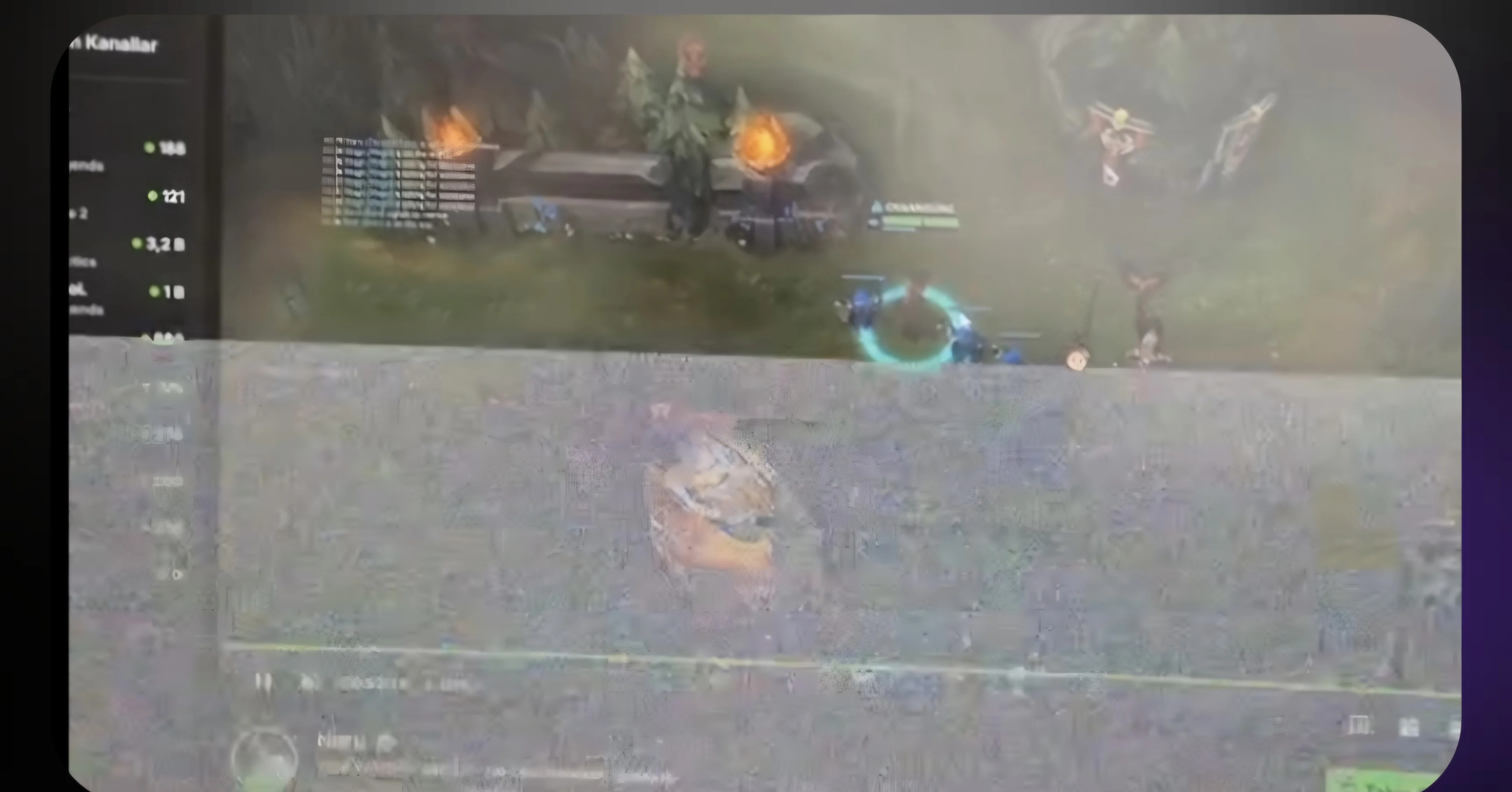

Merhaba arkadaşlar çok garip bir sorunla karşı karşıyayım. Yeni msi rtx 5060ti 16gb ekran kartı satın aldım. Öncesinde 3060 kullanıyordum. 5060ti ekran kartını taktım furmarkta stres testi yaptım problem yok, cyberpunk 2077 oynadım problem yok. Ama şöyle bir hata alıyorum. Chrome da kick'e girip yayınları izlerken anlık ekranım kırmızı , yeşil ve çekmeyen televizyon gibi karıncalanmalar oluyor. Sayfayı her yenilediğimde bu tekrarlanıyor. Çeşitli çözümler denedim mpo kapatmak gibi ama düzelmedi. En son ddu ile eski driverı silip eski ekran kartımı taktım ve onda böyle bir sorunla karşılaşmadım. İade etmeyi düşünüyorum sizce ne yapmalıyım?
Anlık böyle olup düzeliyor

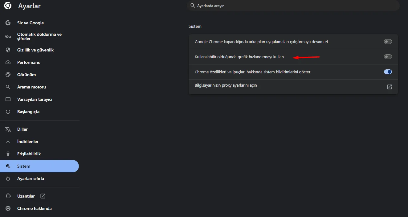

Goggle'da sistem ayarlarında şu grafik hızlandırıcı seçeneği var. Bu ayarla bir oyna düzelecek mi ? Olmazsa ayarları sıfırla seçeneği var bir altta onu dene.
