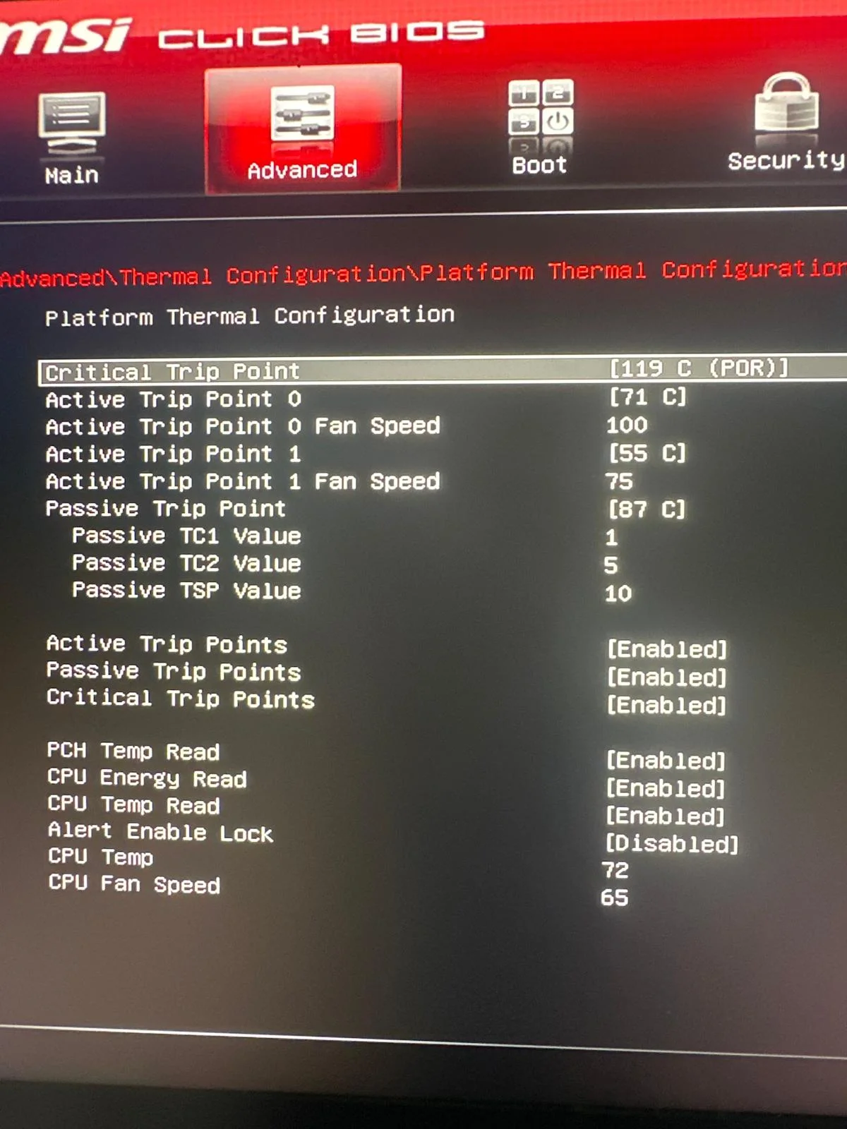

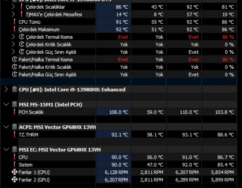

Bios karıştırırken kapanma sınırının 119 olduğunu gördüm ki bu sınıra hiçbir şekilde ulaşmıyorum cpu maksimum 95 gpu maksimum 85 görüyor diğer değerleri kontrol etmek için Hwinfo kullandım ve Intel PCH adlı değerin 110 derecelere ulaştığını gördüm.

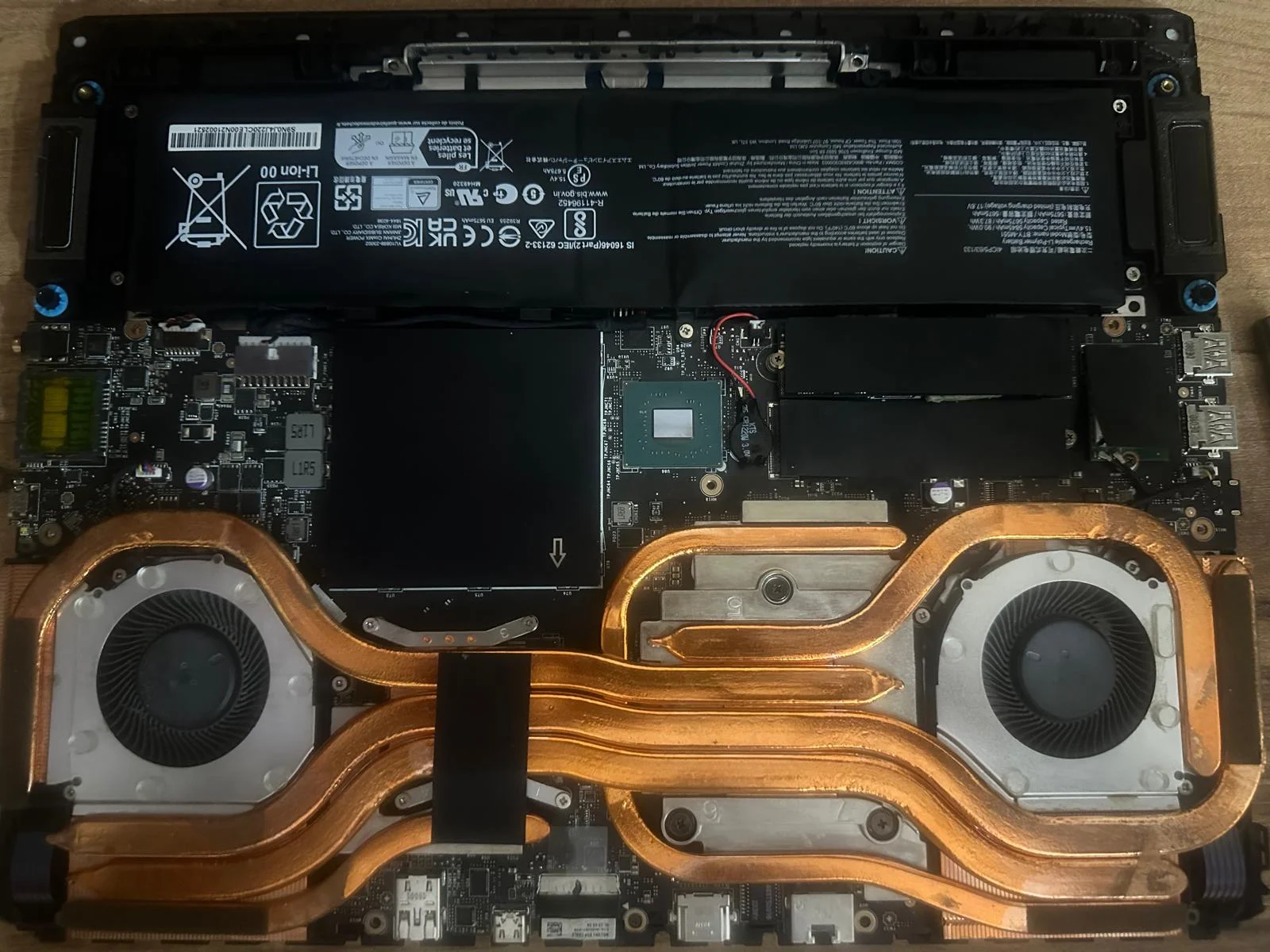

Pch cipinin ustunde sogutma olmasi lazim bu modelde kasanin resmi var mi
2. Ssd var mi
Güç ayarlarindan pci ekspresi guc tasarrufuna alip dener misin

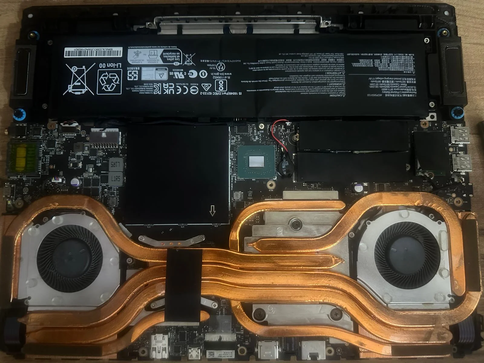

2. bir ssd yok ayrıca pch üstünde soğutma yok diye biliyorum fotoğrafın ortasındaki pch olarak düşünüyorum
    213.1 KB · Hit: 101
Evet o.Yapacak bisey yok gibi.

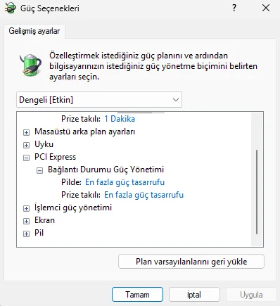

Dediğim pci ekspresi denediniz mi 110 cok yuksek.
Varsayılan olarak yüksek tasarrufta zaten. 109-110 en düşük hali çünkü ben bios içinde bayağı bir kıstım bilgisayarı 119 da bilgisayar kendini korumaya alıyor ve kapanıyordu.
Bu hangi model acaba eğer sonraki modellerde bunu getirdilerse kronik bir sorun var demek ki. Ben bu sorun için kaç kere servise gittim sayamam.
Şu an aklımda raspberry pi mini heatsinkleri var kapak kapanırsa üstüne ondan yerleştirmeyi düşünüyorum. Başka bir çözüm düşünemedim sadece termal pad koysam işe yaramaz gibi geldi. Başka bir fikir varsa alabilirim.

Bu kalin gelebilir.Attigim ss guncel 5070ti vectorun. Yani en mantikli şey termal pad+ bakır plaka. Ssd sogutuculardan parça kesebilirsin belki.
Boyutlar aynı aslında heatsink bulunabilir ama masraflı olur. Garantim olsa değiştirmeyi yaptırırdım da o kadar servise götürdüm yeni nesilde düzeltmişler sadece neyse sövmeye gerek yok.
Şu parçalar gelsin bir deneme yapıcam olmadı dediğin gibi bir ince pad alıp bir plakayla destekleyebilirim.
