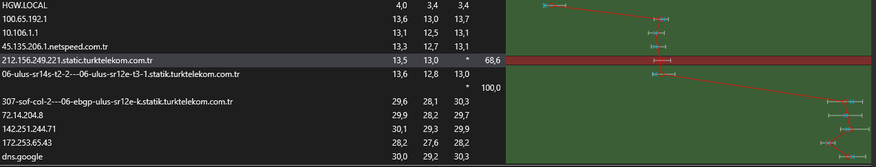

Aynı adreste paket kaybı var neden oluyor sizce
Telekom serverlarına giriş sorunu gibi geliyor bendede oralarda öyle kayıp gözükyor
özellikle dünden beridir valorantta sürekli paket kaybı ve ping var

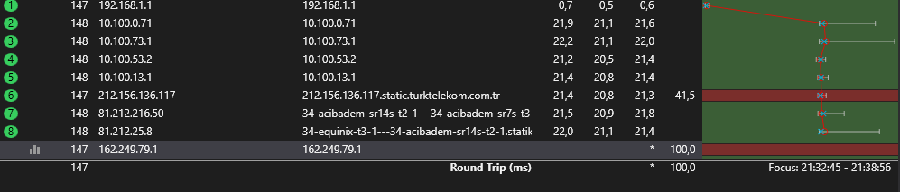

Merhaba. Burada gözlemlediğim en büyük şey sizde ISP'nin çıkışlarında paket kaybının çok fazla olması. ISP'ye "PingPlotter 5 ile testler yaptım hem, Valorant'ta 6. hopun yüzde 41 ISP kaynaklı paket kaybı, son hopta hedef sunucuya tam paket kaybı, Google'da 6. hopta yine ISP kaynaklı yüzde 37.5 paket kaybı ve 8. hopta yanıt alamama ve tam paket kaybı yaşıyorum, bu yüzden Valorant'da packet loss ve pingler yaşıyorum. Çıkışlarınızı kontrol edebilir misiniz?" deyin.
Not: TT'nin MH sistemlerindeki çoğu adam bilgisiz. Dediğim gibi söylediğinizde modem resetlemekten öteye gidemezlerse müdürlüğe gidin, veya BTK verin.
Konu Netspeed'i aşar... Direkt TT ile ilgileneceksiniz.

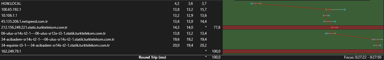

mümkünse sen de pingplotter indirip test yapabilir misin?

Wi-Fi üzerinden bağlanıyorum. Kabloluda pingler oynuyor sadece
WiFi kullanıyorsanız çok normal. Çoğu İSS kablolu kullanımda sıkıntı çıkartıyor. Eğer bağlantınız kablosuz ise kabloluya geçerek deneyin. Sorun kesinlikle çözülecektir.
Denedim fark etmiyor ping düşüyor oda o kadar sorun yaratmıyor.
Anladım. Yani oyun için söylüyorum, rahat bir şekilde stabil bir performans alıyorsanız bu tür durumları çok ciddiye almanıza gerek yok. Farklı bir işiniz var ise ve bu size sorun teşkil ediyorsa bilemeyeceğim. Ancak sadece fark ettiniz ve rahatsız olduysanız kendinizi boşuna yormayın.
Oyunlarda pek sorun olduğunu söyleyemem ama bit şey indirmeye kalkarsam o sorun yaratıyor hani Türkiye'de çok kullanan sitelerde daha az oluyor
