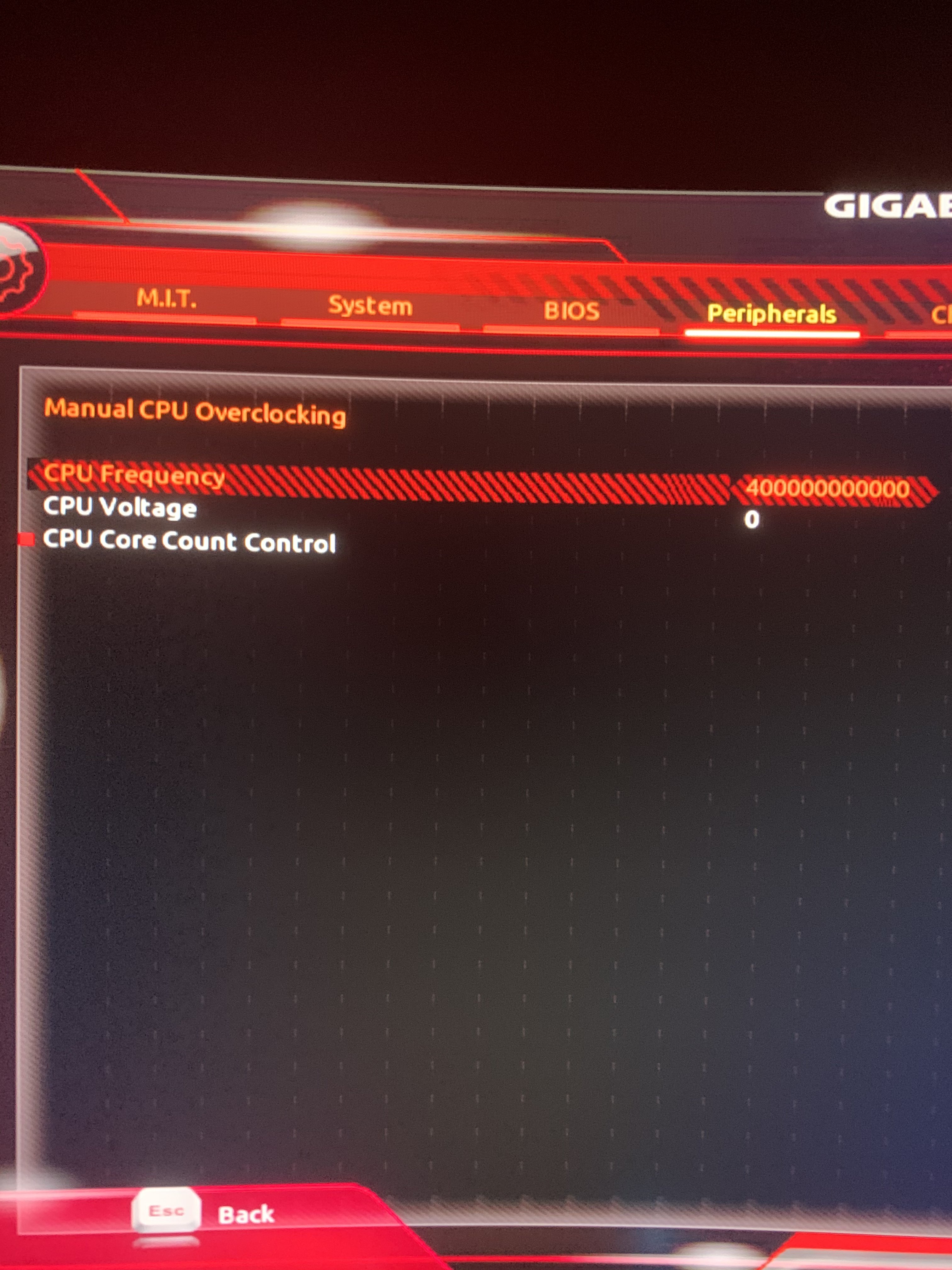

OC nasıl Bios a geçirilir?
Valla 4 milyar falan da yazabiliyorum sınırsız bir şey 42 mi 4200 mü yazmam gerekiyor acaba
42 GHz de çalışmayı denemesin sonra emin misin?
Resmini atsana :D
Ben de oradan yapacaktım, aynı şeyden korkup advanced voltage settings kısmından ayarladım :D
Bende korktum bu and overclocking yerinden. Advanced voltaje settings den nasıl yapılıyor
Bu Dynamic Vcore ve Cpu clock Ratio dan ayarlasam olmaz mı?
Ne yaptın la? :D
Normalde AMD Overclocking kısmında CPU Frequency kısmına 4000 gibi rakamlar, voltaj kısmına 1100 gibi rakamlar yazılıyor.
Advanced voltage settings ayarlarında sadece offset voltage var.
+- değerlerle yapıyorsun. Ben Advanced Frequency Settings'ten 4.2 GHz yapıp Advanced Voltage Settings'i +0.018 yaptım az önce. 20 dakika OCCT testinde 72 dereceyi buldu. Şimdi voltajı biraz düşürmeye çalışacağım.
Aşırı saçma. Neden direk 1.1 yazamıyorum da +0.018 gibi şeyler yazmak zorundayım bende baktım şimdi vcore voltaje sadece +0.100 gibi şeyler yapılıyor 1.1 V yapılmıyor
Ne yaptın la? :D
Valla değişik, Gigabyte'da Asus'ta olduğu gibi ENTER'a tıklayınca değeri düzeltmiyor.
Hiçbir fikrim yok, Asus'taki kadar kullanışlı olmadığı kesin.

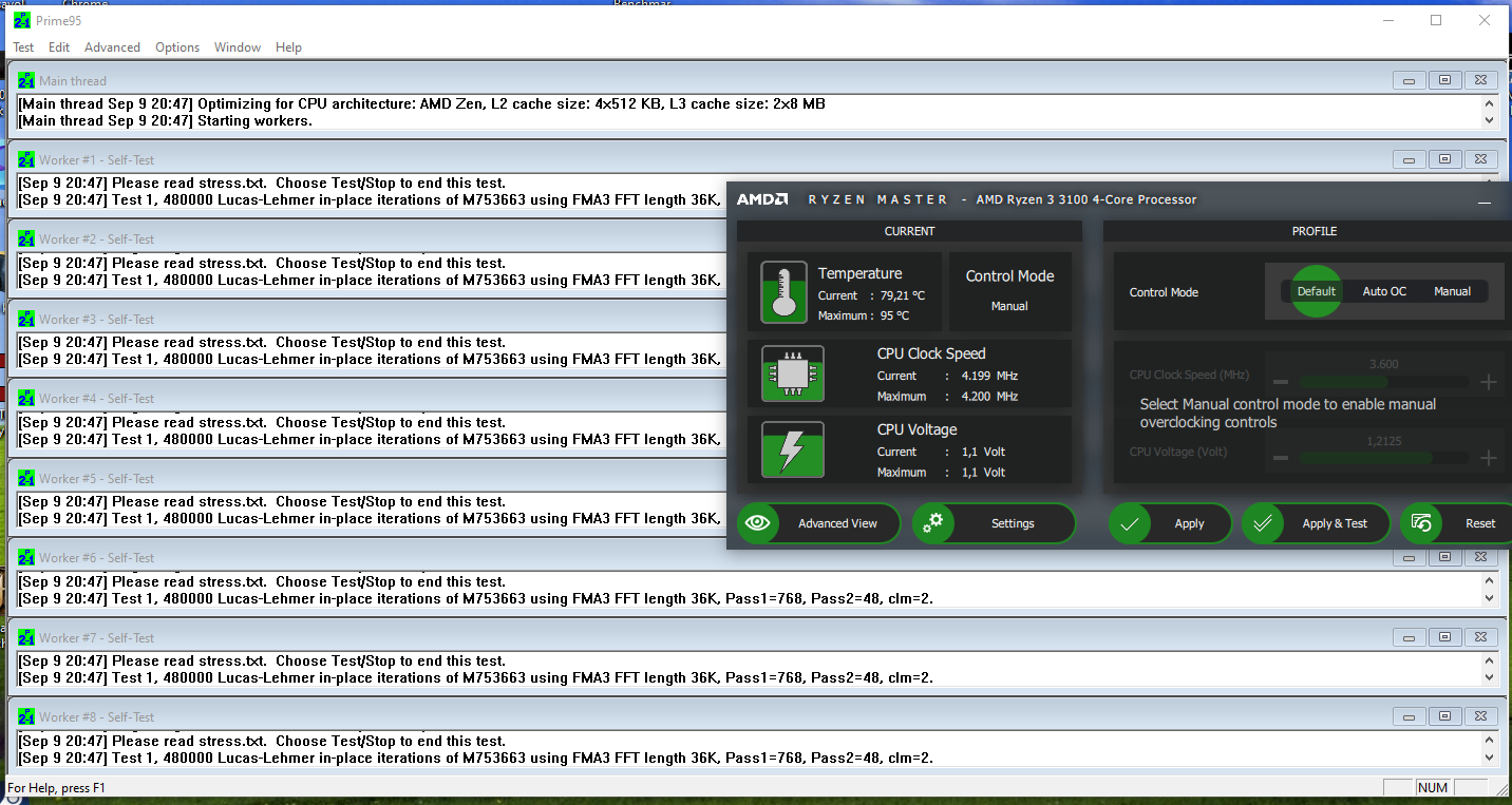

Ben direk Ryzen Master ile mi devam etsem yoluma :D bu neymiş böyle
Çünkü offset voltage var ve hangi voltajın üzerine ekleme yaptığını dahi bilmiyorsun.
Sen CPU Frequency kısmına 4200 voltaj kısmına 1100 yaz, F10 basıp kaydedip çık.
CPU frekansından bir şey olmaz ama voltajdan emin değilim.
Fakat oraya mV değeri giriliyor, yani 1100 falan yazman lazım.
