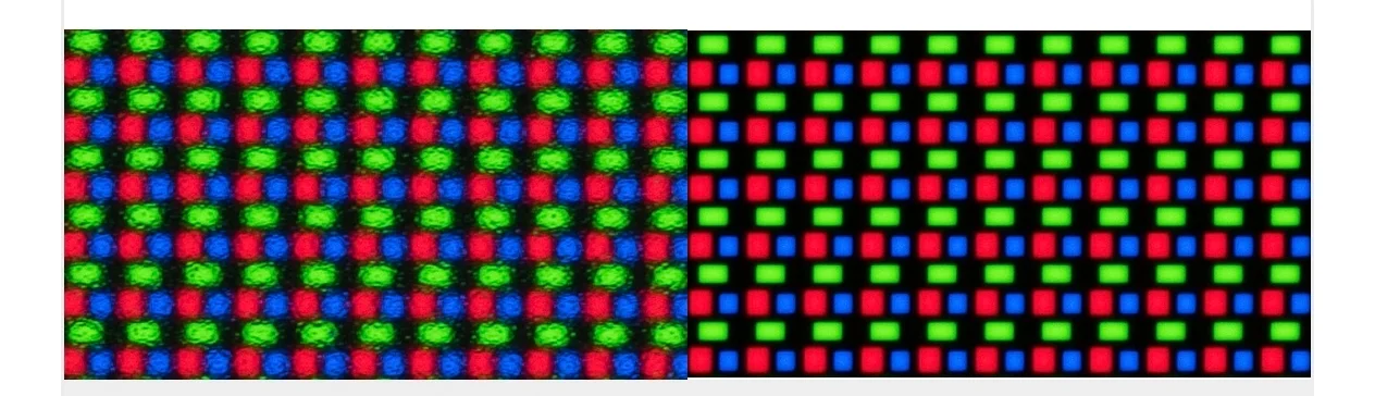

G61sd, Aw2725D ve Mo27q2a gen 3 kullanıyor. Gigabyte ve Dell glossy kaplama, Samsung ise mat. Kayda değer tek fark bu. Soğutma çözümleri falan farklı ama hangisi daha iyi soğutur bilemeyiz. Samsung un eksisi 2 yıl yanma garantili olması. Bir de sitesine misuse falan yazmıslar.
Fiyat farkından ötürü g61sd de almak mantıklı ancak mat kaplamadan dolayı görüntü kalitesi daha kötü. Herkes dert edinmeyebilir bunu resimlerle detaylıca göstermek isterdim ama bu pek mümkün değil.
Ama şunu gösterebilirim:
Soldaki mat kaplamaya sahip G60sd (g61sd ile aynı kaplama ve aynı panel neslini kullanıyor, ayrıca piksel düzeni falan aynı)
Sağdaki ise glossy kaplama xg27acdng. Glossy olursa görüntü net, berrak ve temiz oluyor. Ayrıca renkler daha canlı durmasına karşın görüntü de 3 boyutlu gibi oluyor. En iyi bu şekilde söyleyebilirim. G61sd fiyatından ötürü alınır ama almadan önce bilgilendirmek amaçlı yazıyorum. Ne aldığını bilsin diye. Bazıları aldığına pişman oluyor kaplamadan dolayı.
