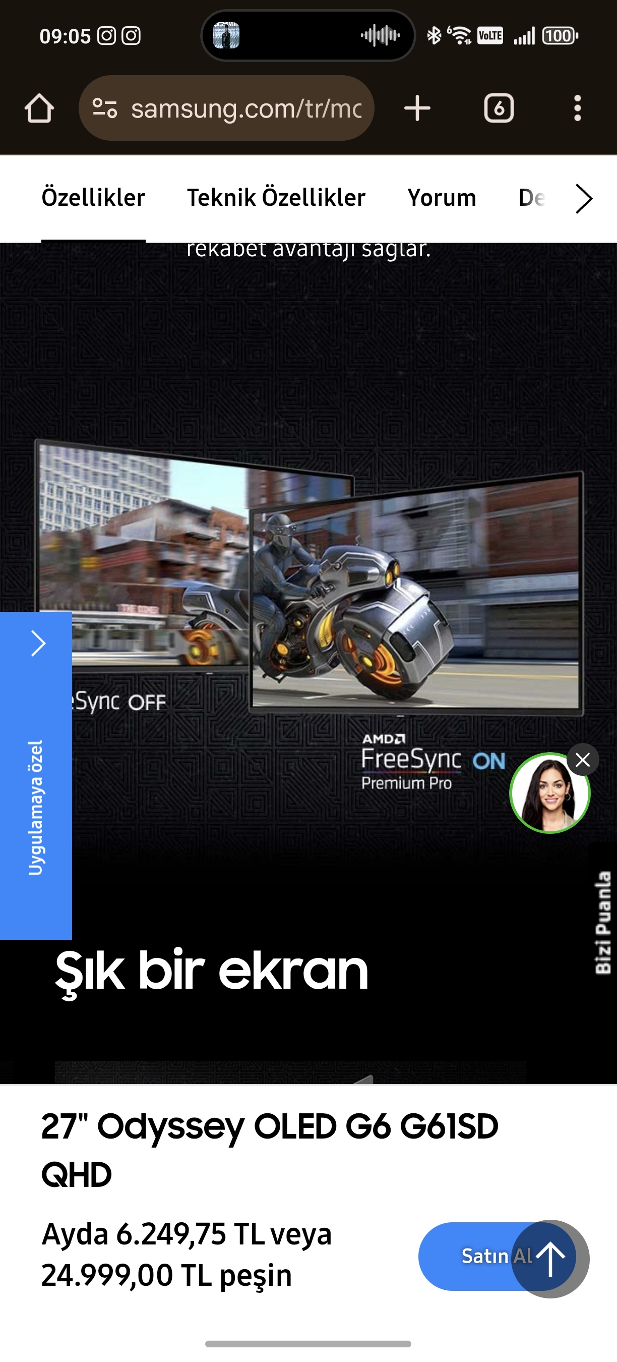

AMD kullanmıyorum. G-Sync'de de monitörü tanıyor ve bu monitör G-sync compatible destekliyor diye uyarı veriyor. Her monitörde bunu vermiyor. Üründe freesync premium pro desteği var ama neden sizde bu şekilde bir fikrim yok.
Globalde araştırdım ama freesync premium pro diye listelenme hiç görmedim, herkeste adaptive sync yazıyor. Yani kötü çalıştığına tam emin değilim şu an çünkü cs2de native res değil de low res açınca baya bir fps drop yiyordu bi süre önce şimdi kendi kendine çözüldü gibi. Acaba bu freesync mevzusundan mı diye düşününce fark ettim pro yazmadığını. Başka herhangi bir durumda sorun olmadı ama garip, bakalım nolacak.
Hocam ben bir süredir gsync aktif kullanıyorum ve bir problem yaşamadım. Ürünün kendi sayfasında Premium Pro olduğu yazıyor.
    954.6 KB · Hit: 126
Aynen samsung pro diyor hatta monitör menüsünde de pro yazıyor fakat amd kendi sitesinde normal freesync yazmış. Gerçi amdnin yazdığı firmware sürümü baya eski, en son 1002.0 çıktı ama bilmiyorum artık çözemedim. Belki yeni adrenaline sürümlerinde düzelir. CS2'de dediğim sorun da bir süredir olmuyor belki geçici bir şeydi.
