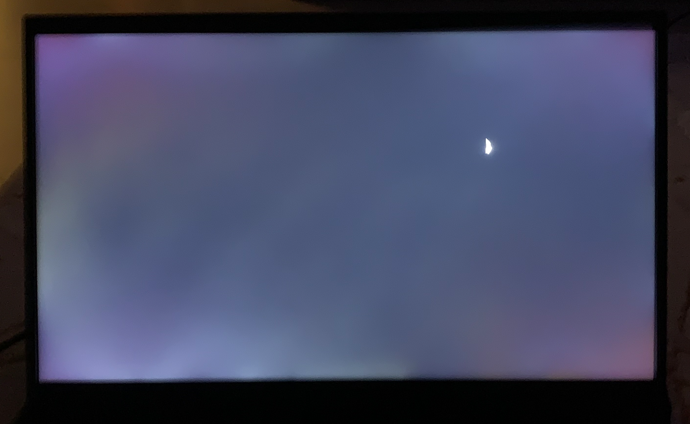

Yeni aldım hocam 17 martta elime teslim edildi. Bu şekilde bir ışık sızması var. Fotoğrafta biraz abartı duruyor ortaya gelen bi sızma yok, sağ tarafta ipsin kronik olarak normal sayılabilcek bi ışık sızması mevcut fakat, omen yazısının üstünde ki beyaz ve solunda gördüğünüz sarımsı ışık sızması fotoğrafta gözükene yakın bir şiddeti var.
Işık sızması normal. Ekranı kapatıp ekranın tam ortasına, merkezine elle hafif bir titreşim yapıp açın. Belki azalır.
Benim eski pavilionumda da ışık sızması vardı. çerçeve ekran arasına spesifik noktalarına kağıt sıkıştırarak tamamen çözmüştüm.
Uğraşmak istemiyorsanız iade edip yenisini sipariş verin.
