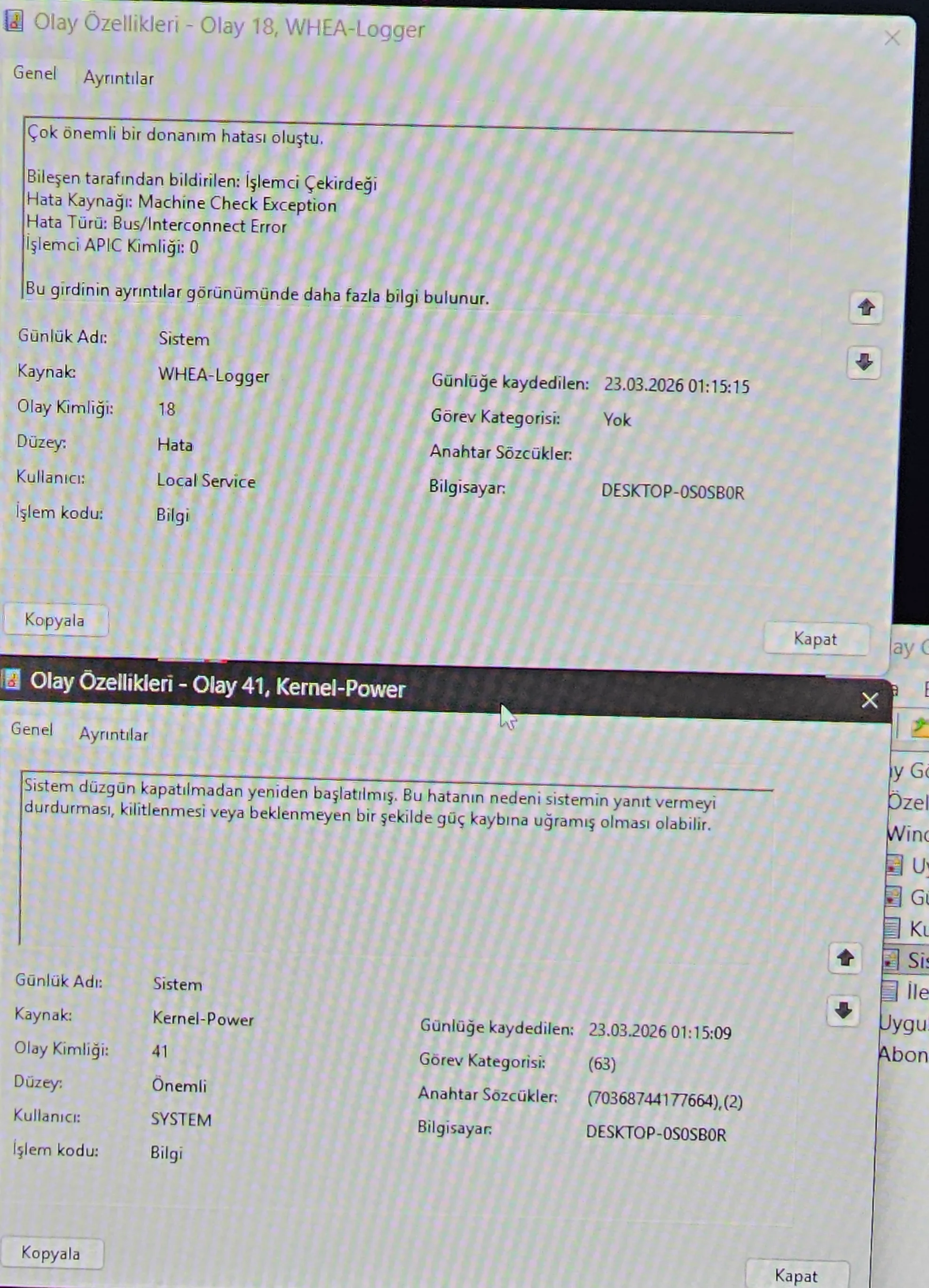

Hocam kablonun yerini değiştirdim fakay sorun devam ediyor. Olay görüntüleyicisine girdiğim WHEA Logger (olay 18) hatasını görüyorum.

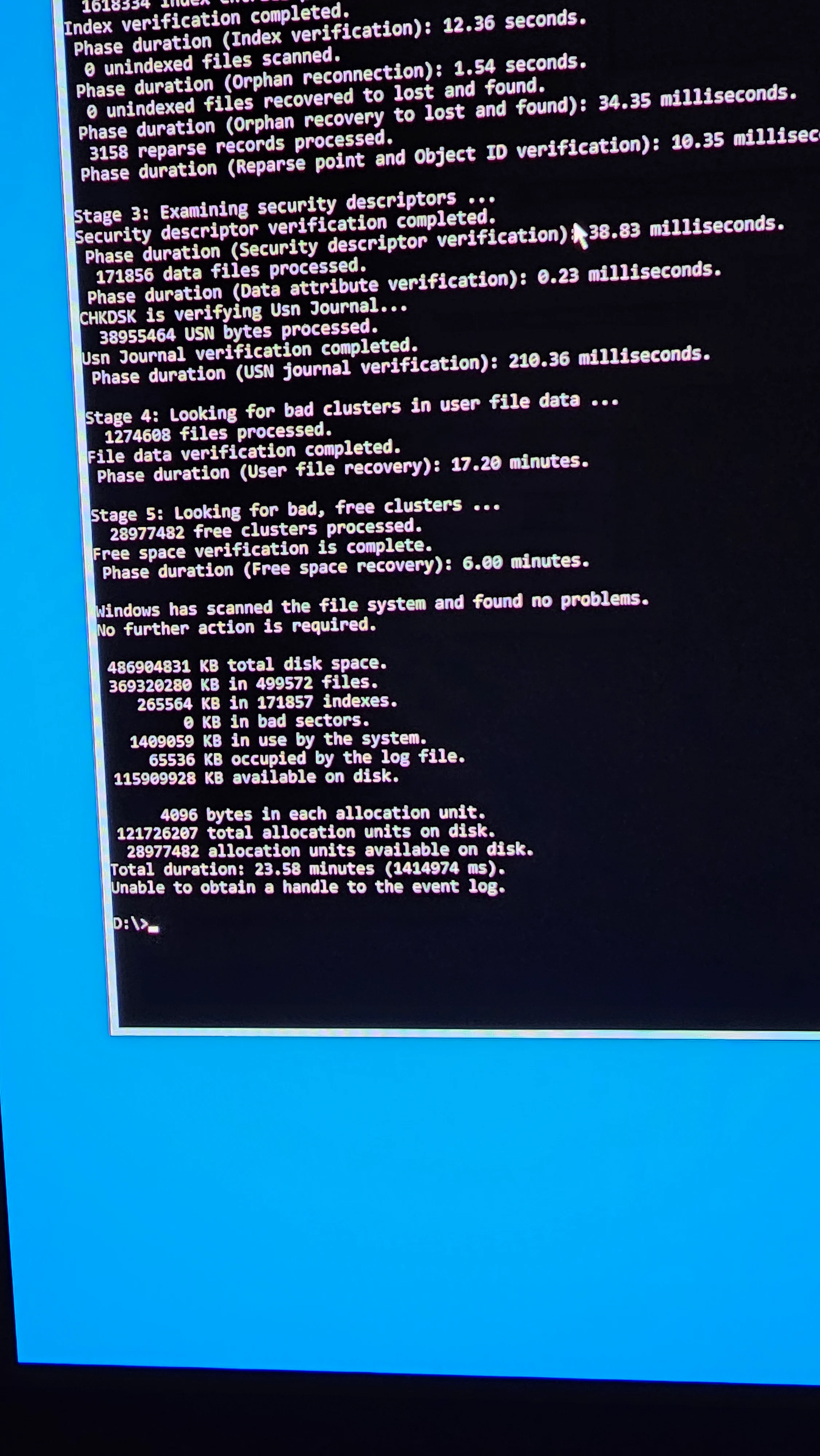

Chksdk /f /r komutuyla güvenli modda disk taraması yaptım ssd üzerinde ve herhangi bir hata vermedi hocam sistem. Sorun olmadığını anlamak için yeterli olur mu bu veri ?
Garanti vermez hocam. Ben şimdi tekrar yazınızı okudum da, zoraki açıyorum demişsiniz son cümlede, ram ve bios olabilir. Ram expo varsa kapatın veya bir tanesini kullanarak deneyin. Sorun çözülüyor gibi olursa, bios güncellemesi çözebilir veya hız gecikme değeri voltaj fln biraz ayar verip yine dual denenebilir, ondan sonrası ne olur bilmiyorum. Ram bozuksa hangisinin bozuk olduğunu bulmayı da deneyin, tek tek takıp. Bios versiyonunuz kaç?

Fakat bu değişimlerden sonra ben böyle hatalar almamıştım. Nvidia'nın son driver'ı kaynaklı bir oyunda hata alıyordum. Bu nedenle ddu ile eski versiyona geçtim ve pbo ayarlarını stabil hale getirdim olabildiğince testler yardımıyla. Tabii bu esnada pc çok kez hata/siyah ekran vererek açılıp kapandı stabiliteyi yakalayana kadar denediğimden dolayı. Bu süreçten sonra da açılışlarda anakart ekranı geliyor sonra siyah ekran tekrar anakart ekranı tekrar siyah ekran ve en son otomatik onarıma hazırlanıyor ekranı...
Sistem açıldıktan sonra ise en ufak bir çökme hata vs.yok. OCCT her testi 1 saate yakın yaptım hata almadım. Kullanımdan sonra hemen kapat aç yaparsam yine sorun yok. Sadece kapatıp ertesi gün açmaya çalıştığımda bu hata meydana geliyor ve whea logger 18 (bus/interconnect error APIC ID 0) hatası görünüyor.
Ram gibi hocam, bende OC sürecinde, bir benzerini yaşadım. Stres testlerinde 1 saat, 3 gün fln test yapsanız bile stabil olduğu %100 değil, bir gün gelir bir oyunda programda denk gelir. Bi ocleri kapatın ayarları biliyorsunuzsur, olmadı köşeye yazın ram timingleri fln PBO'da pek bir ayar yok, onu ezberlemişsinizdir. Bu halde olmazsa cevap belli hocam.
Koda birkaç defa baktım hocam, öyle Microsoft prosu da değil hocam, hardware bozuk olabilir diyor ama bios güncellemesi veya OC kapattıktan sonra düzeldiğini söyleyen de var, olmadı mini dump dosyasını bulun açın, buraya atın bakalım. Ancak anladığım kadarıyla hepsinde processor yani işlemci diyor, seni belli bir hedefe götürmüyor, deneye deneye onu bulmamız lazım.

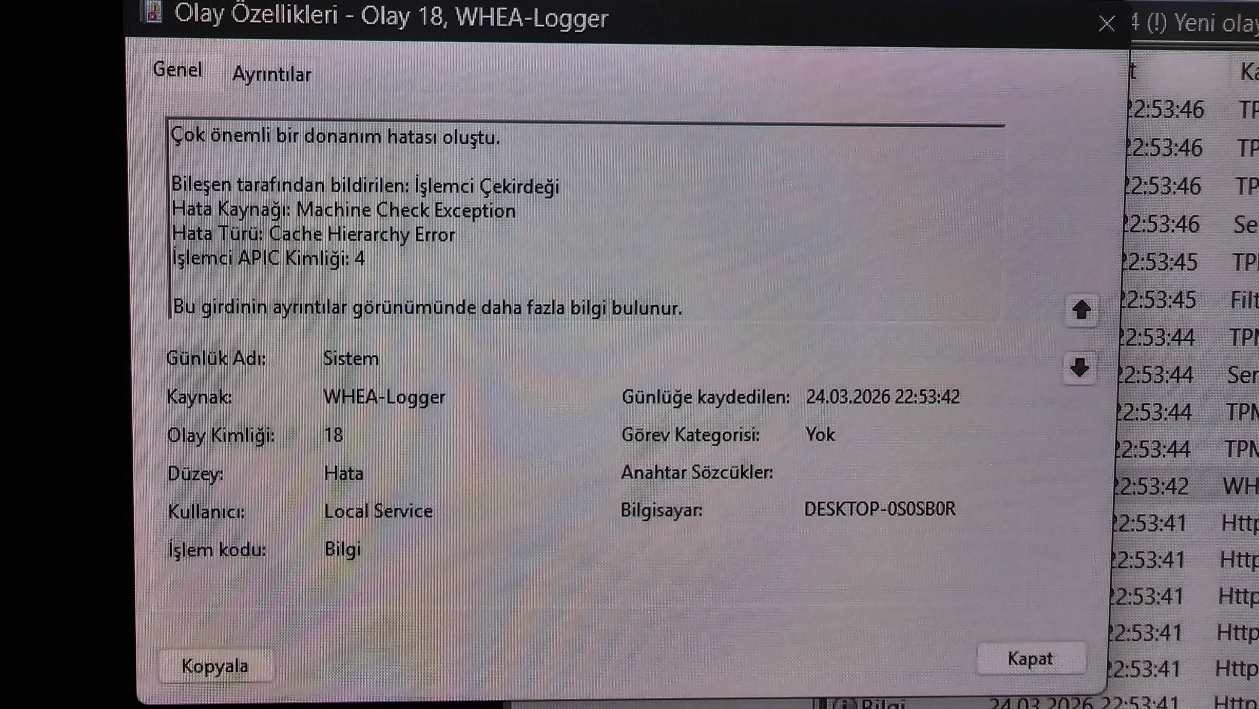

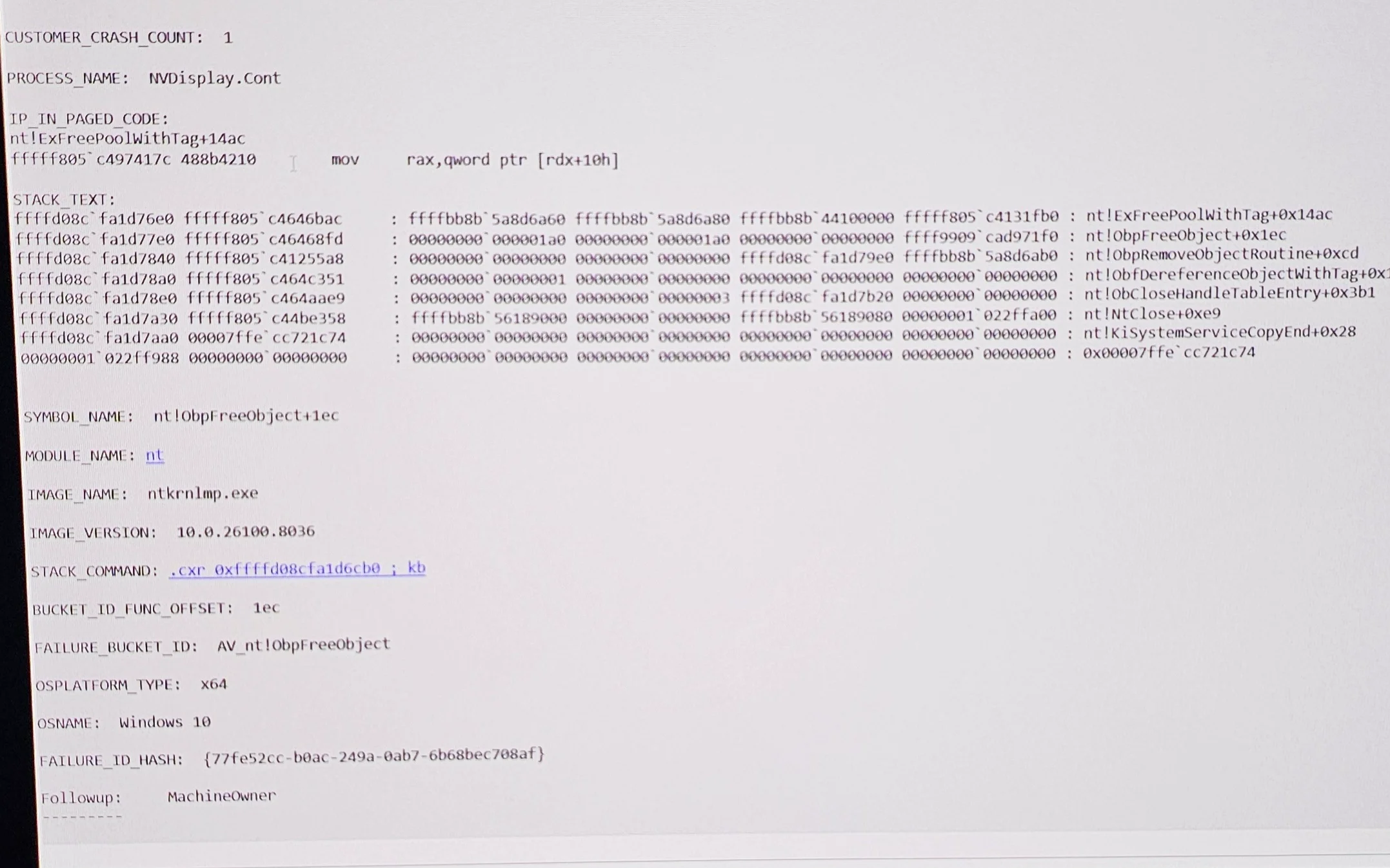

Minidump dosyası oluşmamış bu whealar için. Ama dün windows ayarları ile uğraşırken reset attı ve minidump oluştu. Görselini ileteyim, dilerseniz dosya olarak da atarım.
Diğer görselde ise pc açılışta (otomatik onarım döngüsü esnasında) oluşan hatalar.
