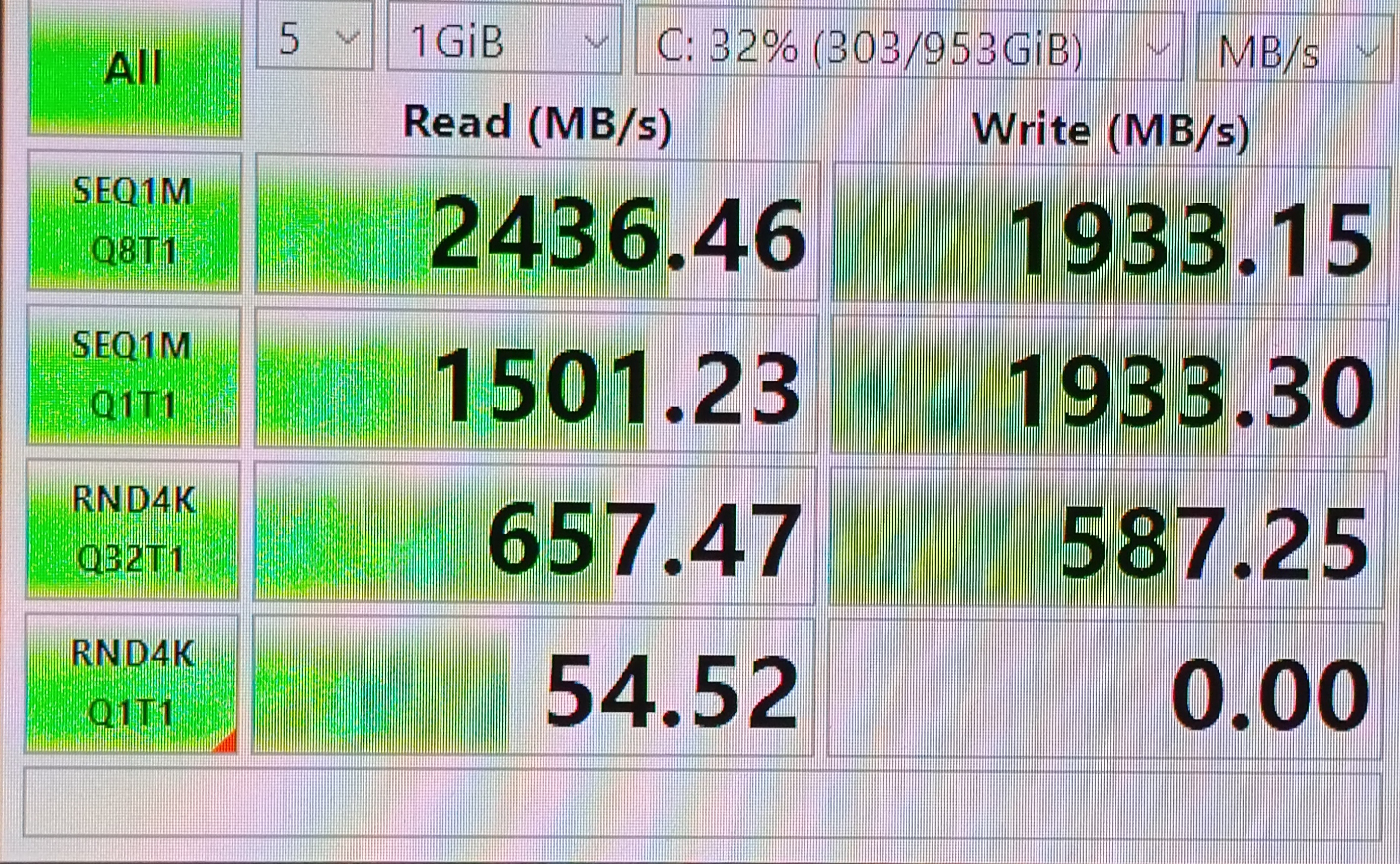

Sadece valorant içi olması rahatlatıyor. En azından her oyunda olsa sistemimde sorun olduğunu anlarım. Bir süre daha normal kullanacağım ve dropları analiz edeceğim. Bakalım işlemci kaynaklı mı,gpu mu göreceğiz. Ssd den şüphem var ama yukarıda hızını attım hızı normal geliyor. Tabi okuma 3300 ve yazma 3100 olmasına rağmen yukarıda ki paylaştığım fotoğraflarda okumanın 2400 olması yazmanın 1900 görünmesi garip geliyor. Normalde ikisininde 3000 civari olmasi gerekmez mi
Sağlığı nasıl ben bilmiyorum bu programı okumayı
