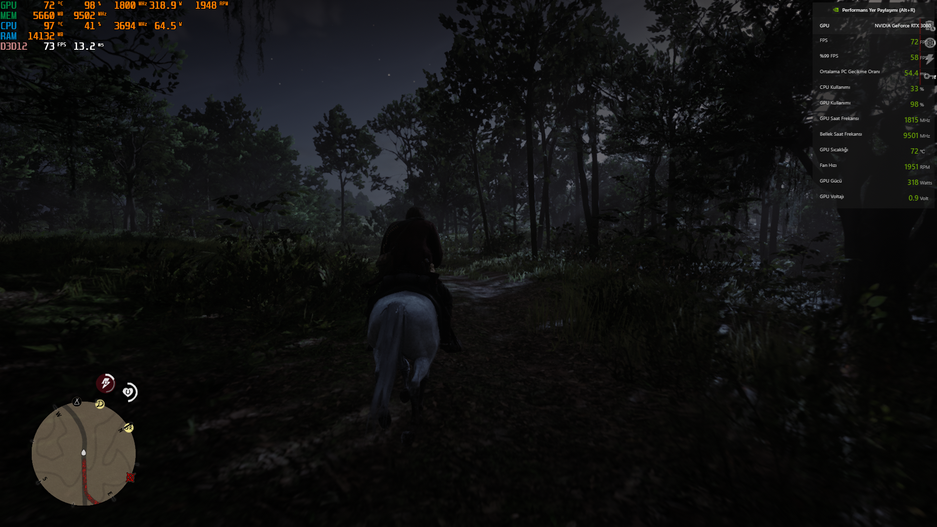

ancak rdr de bu gün iyice sinirlendim oyunu ultraya aldığımda çayırda sürerken 60-70 fps alıyorum şehirde 40 lara kadar düşüyor
youtubeden test videosuna baktım bu oyun 2018 de çıkmadımı neden kasıyor diye düşünerek şehir içinde 90 fps ye kadar çıkıyor 60 70 in altına inmiyor
format attıktan sonra'da devam ettiğine göre sorun yazılımsal olamaz diye düşünüyorum (driverleri yükledim)

FHD 1080p ancak ekran kartım 98% civarında kullanılıyor darboğaz yok demek değilmidir bu ?

Ray tracing ile DX12'nin ne alakası var? RDR 2'de ray tracing yok. DX12 bir API bir kere. Ray tracing ise teknoloji diyebiliriz (ne kadar doğru teknoloji demek tam bilmiyorum). GPU kullanımı yüksek ise yok demektir tabii.
