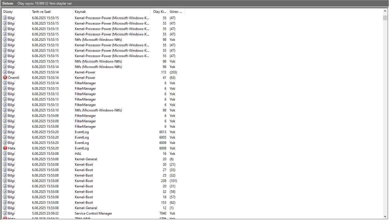

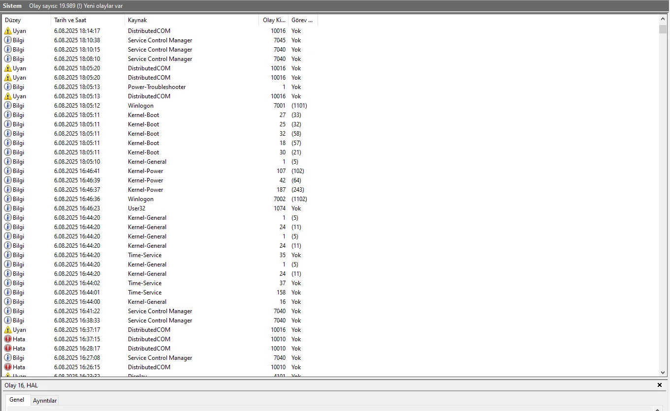

Aşağı resimde gördüğün gibi olay görüntüleyicisine git orada aldığın hatayı göreceksin. Neyle ilgili bak bakayım ipucu var mı?
Biraz geç yanıt veriyorum kusuruma bakmayın.

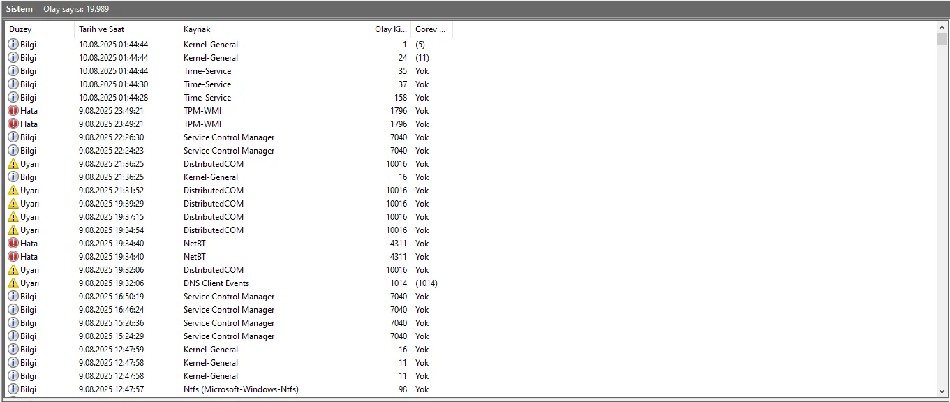

son hatalar bunlar ancak test yaptığım günün hataları değil bunlar. Test yaptığım gün için aldığım hataları da aşağıda paylaşıyorum.

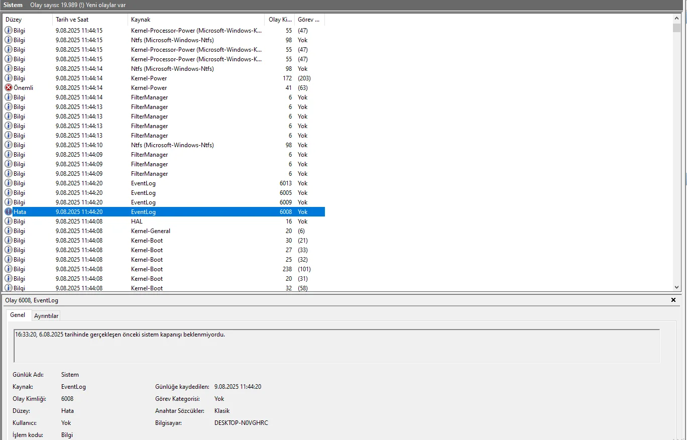

Ayın 9'unda aldığın ilk hata nedir hocam üzerine tıkla ayrıntılar bölümüne bak.

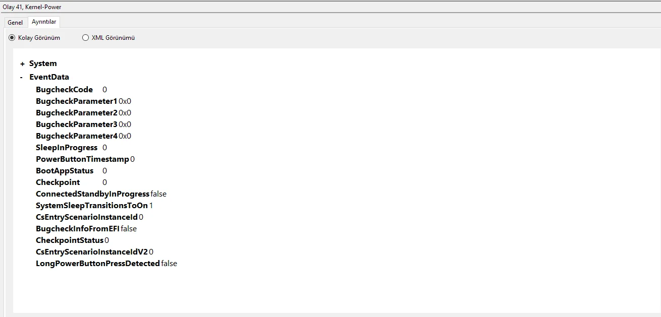

Sadece kapandığı bilgisi mevcut. Kernel hatası da zaten aynı açıklamaya sahip.

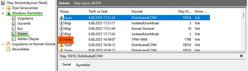

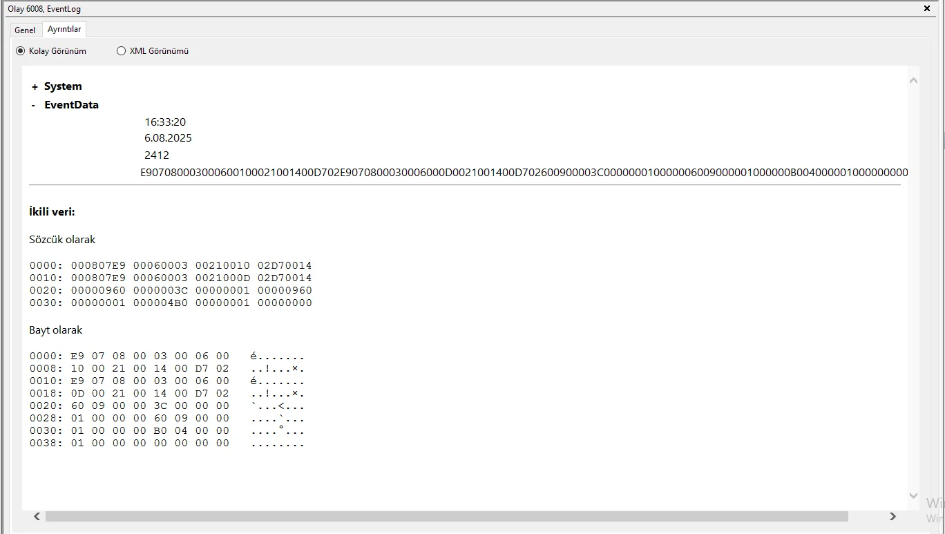

Hataya tıkladığınız altta genel ve ayrıntılar olarak iki sekme var ayrıntılar kısmının fotoğrafını istemiş @TechGuy hocam. Orada hatanın sebebine yönelik birkaç unsur var çünkü.
Okuduğumu iyi anlayamamışım kusura bakmayın :D Paylaşayım.

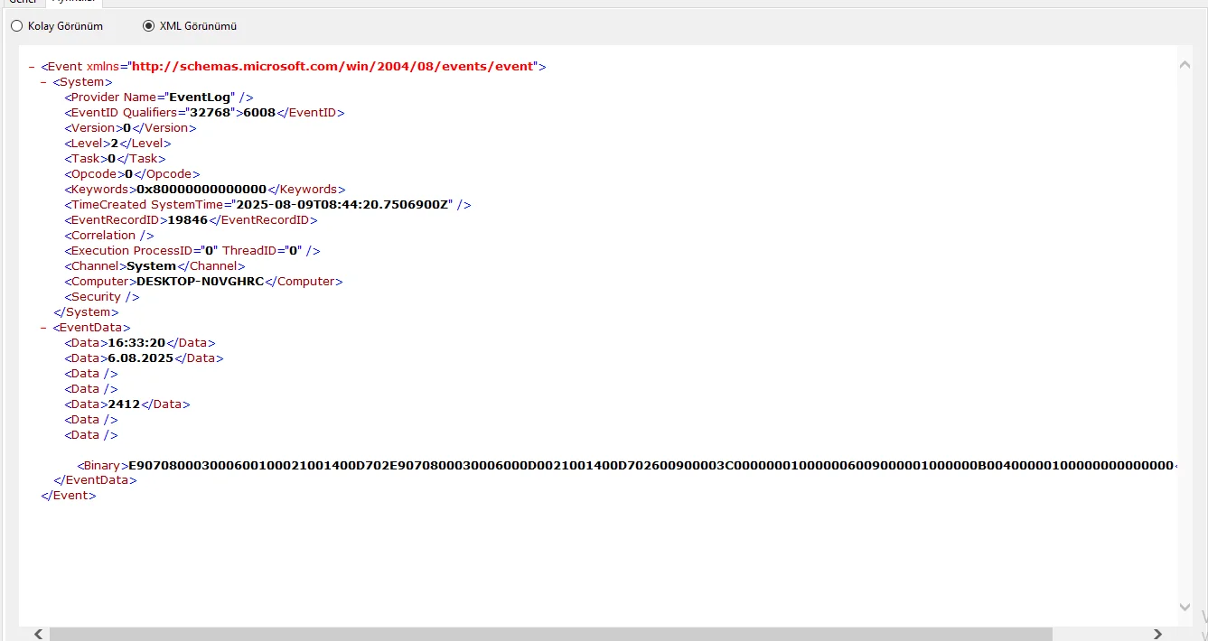

bir de XML şeklinde var:
Estağfurullah ben de düzgün anlatamamış olabilirim hocam. Ama hata kodu belirsiz kesin şundandır demek zor. HwInfo ile ısıları yük altında takip ettiniz mi?

Hocam burada önemli olan bug check code parametreleri idi ancak bu değerlerin sıfır olması durumunda bu hatanın sebebine işaret edecek bir durumu maalesef olay görüntüleyicisinden anlayamıyoruz.
