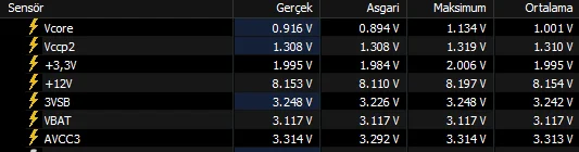

Statik problemi olabilir. Anakartın voltaj beslemelerinde sorun olabilir. En klasik her yere bakılması gereken sorun. Ama BIOS pili ile alakası yoktur. Eğer sistemi açabilirsen aç hwinfo indir ve 12v 5v 3.3v beslemelerini kontrol et. Resmini paylaş. Eğer voltaj beslemelerinde sorun yoksa sistemi komple sök baştan yeniden kurulum yap ve her adımı 2 kez gözden geçir.

Yanlış anlamadıysam bunları kastettiniz.

Umarım sensör hatasıdır. Normal de o 12v değeriyle sistemi boot etmemesi lazım. OCCT testine sokun arkada hwinfo açık kalsın ve yeniden kontrol edin değerler yükselecek mi? Eğer 12v değeri yükselip 11.7v altında bir değer izlerse sorun PSU'dur garantiye gönderin.

Sabit 8.228v

OCTT power testine sokup tekrar görsel paylaşır mısın? Ayrıca sistem kapanacak mı bir bakalım.
Sistem kapanmıyor. Voltaj yine dediğim değerde sabit. Ama bu sefer farklı bir şey olarak ekran kartım güç hatası veriyor baya. Halbuki furmakta problem olmamıştı.
