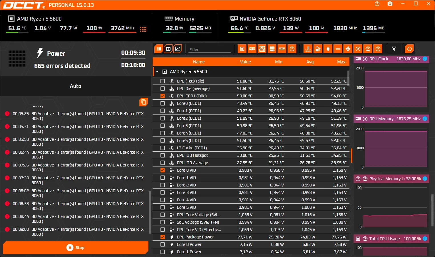

Son günlerde bilgisayarımı normal bir şekilde kullanırken bir gece bilgisayarı normal bir şekilde kapattım ve bir sabah dahada açamadım. Bütün klasik ve bilindik çözüm yöntemlerini denedim ve ayrıca:
  • Görüntü kablosu ekran kartına takılı
  • Ramleri takıp çıkardım ve uçlarındaki kararmaları silgi ile sildim
  • Isınma problemleri yok
  • Gücü kesip bekledim ve tekrar açtım
Bios pilini de söküp tekrar taktım bu sefer görüntü geldi. Ama bir kaç dk sonra yeniden başlatma sırasında yine sorun çıktı. Bu sefer kasa içindeki bir parçanın fanları da anlık olarak hızlandı. Sanırım ekran kartı yada PSU fanlarıydı. Ve görüntü yine yok. Tekrar bios pilini çıkarıp taktım yine açıldı bilgisayar. Bu sefer hazır açılmışken 10dk Furmark çalıştırdım. GPU sıcaklığı 73 derece, Hotspot ise max 84 derece gördü Vulkan modunda. Sonra memtest86 açtım 2 saat sonra o da Pass verdi. Windowsa geri döndüm OCCT testi yapcaktım ama dışarda işim var diye bilgisayarı uyku moduna bırakıp gittim. Geldiğimde uyku modundan çıkmak yerine direkt olarak kendini yeniden başlattı (Klavye ve mouse ışıklarından anladığım kadarıyla) ve yine görüntü vermemeye başladı. Hiç bir mavi ekran yok yafa anakart uyarısı. Bomboş no signal yazan ekran. DP kablosunu söküp takıyorum yok, HDMI ile deniyorum yine yok yok olmuyor. 3 gündür PC başında çıldırdım. 4 aydır zaten kullanmıyordum şehir dışında olduğumdan bi 3 gün falan açtım kullandım sonra hep bu sorun oldu.
2 gün geçip bir şey olmayınca çözüldü sanmıştım hocam yanlış anlaşılmasın zaten PSU bozuk kabul ediyorum onu.
Hocam tamir için 1000'den fazla PC elimden geçmiştir birinin bile BIOS pilini değiştirdiğimi hatırlamam. BIOS sadece açılışta çalıştır ve güç keser sistem çalıştığı boyunca pasif durumdadır. Yani bir BIOS pilinin ömrü en az 7-10 yıl falandır. Ama BIOS pili olmasa da sistem boot eder. Sadece her başlangıçta BIOS ayarları sıfırlanır, hata mesajı verir. Senin başından beri yaşadığın sorun PSU ile alakalı.
@TechGuy

Bazen yanlış gösteriyo olabiliyor. Sen bi dene istersen

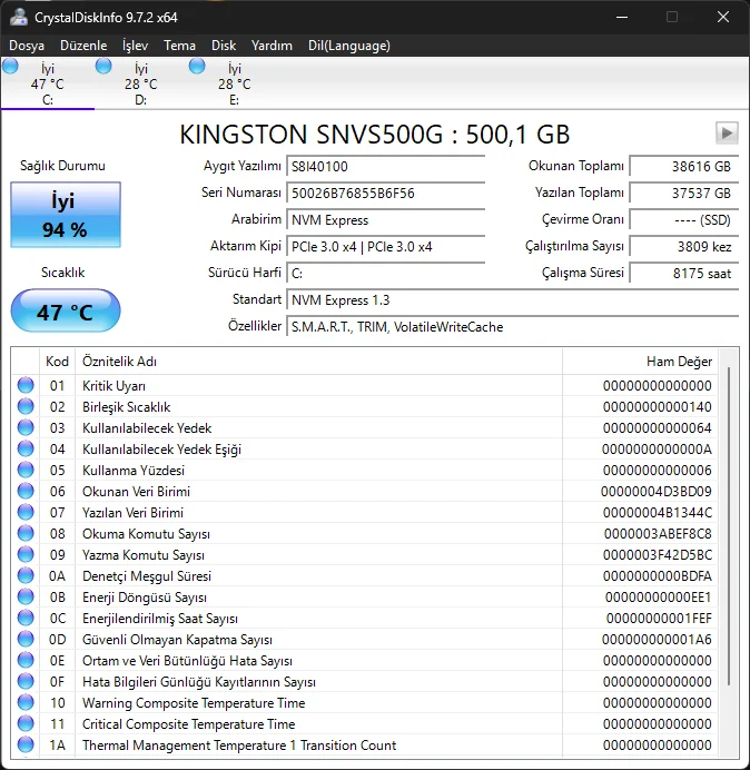

Ssdde bi problem gözükmüyor dediğin gibi ama bazen hata göstermese bile problemli olabiliyor ssd 38tb yazdırmışsın çok yeni bi ssd değil elinde farklı bi ssd varsa deneyebilirsin yarım saatini almaz

HDD sentinel ile değerlere bak önemli olan detaylı görmek
occt ile psu testi yaparken bir yandan da aida64 ile voltaj değerlerine bak oynama var mı diye

Hayır, ayrıca güç kablosu takılı zaten. FurMark testide yaptım.
F panel ne bilmiyorum. anakartımda hiç böyle bir şey görmedim.
Sistem kapanmıyor. Voltaj yine dediğim değerde sabit. Ama bu sefer farklı bir şey olarak ekran kartım güç hatası veriyor baya. Halbuki furmakta problem olmamıştı.
pc normal acılıyorsa gerek yok f panel ıle ugrasmana occt de power yazan testı yaparmısın o testte kapanacak mı
Pc kapat ve arkadaki psu güç düğmesini kapat. Start tuşuna 15-20 defa bas çek yap. PC kapalıyken, ekran kartı güç kablosunu sök, yeniden tak oturttuğundan emin ol. Eğer PSU mödüler ise aynı işlemi PSU tarafında da yap. Sistemi çalıştır, voltaj değerlerini kontrol et ve yine aynı teste sok. Aynı sonuç çıkarsa PSU arızalıdır garantiye gönder. Başka bir şeye bakmana gerek yok.
PSU kaynaklı olduğuna eminmisiniz hocam çünkü GPU falanda hata veriyor.
Voltaj degerlerinde oynama yok ama 8.2 sabit hep
Kapanmıyor. Voltaj dediğim degerde sabit. OCCT sadece GPU hatası veriyor. Kablolar yerine sonuna kadar ittim.
O da olabilir ama şu an voltaj ölçümlerinin de yanlış çıkmasının bir sebebi olmalı. Bu sebepten ya anakart arızalı olabilir ya da PSU. Ben oyumu PSU'dan yana kullanıyorum 👍 Size söylediklerimi yaptıktan sonra tekrar etiketleyin beni o zaman net bir şey söyleriz.
Bu zamana kadar normal kullanıyordum. Stres testlerinde de gık etmedi bilgisayar. PBO açık diye bu değerleri alıyor olabilirmiyim?
O değerler PSU'nun verimliliği ile alakalı. Normal değerlerin -/+ 0.300mv saptığı olabilir ama o kadar olmaz. Senin ya sensörlerin arızalı ya da PSU GG. Ama hiçbir zaman 8v olan +12v değeri görmedim. O yüzden sensör arızalı olduğunu düşünüyorum.
