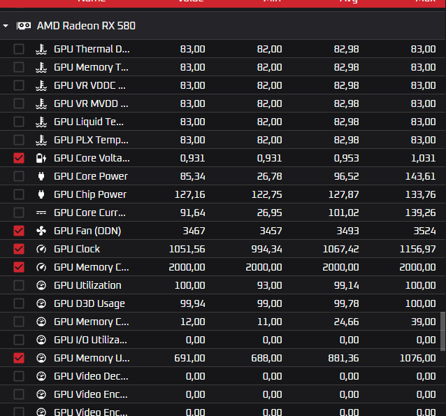

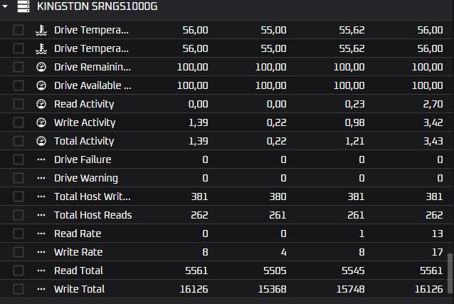

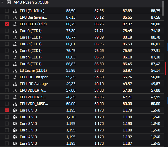

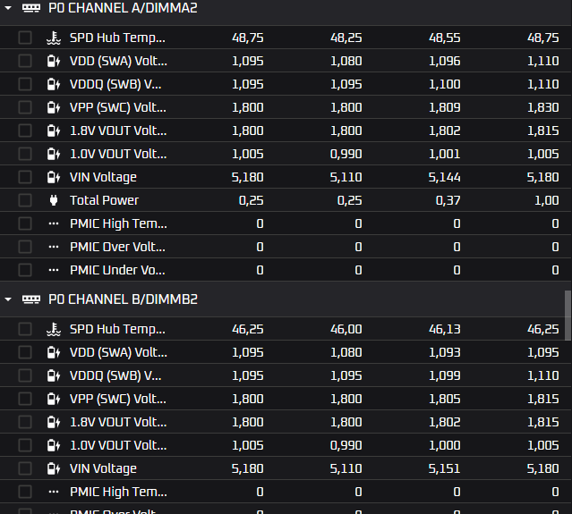

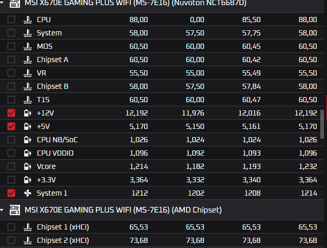

OCCTde Power testi yaparken 19. dakikadan tekrar kapandı. Kernel-power hatası verdi tekrardan. Son değerler bu şekildeydi.
    44.2 KB · Hit: 37
    54.1 KB · Hit: 32
    56 KB · Hit: 40
    48.8 KB · Hit: 33
    33.2 KB · Hit: 36
