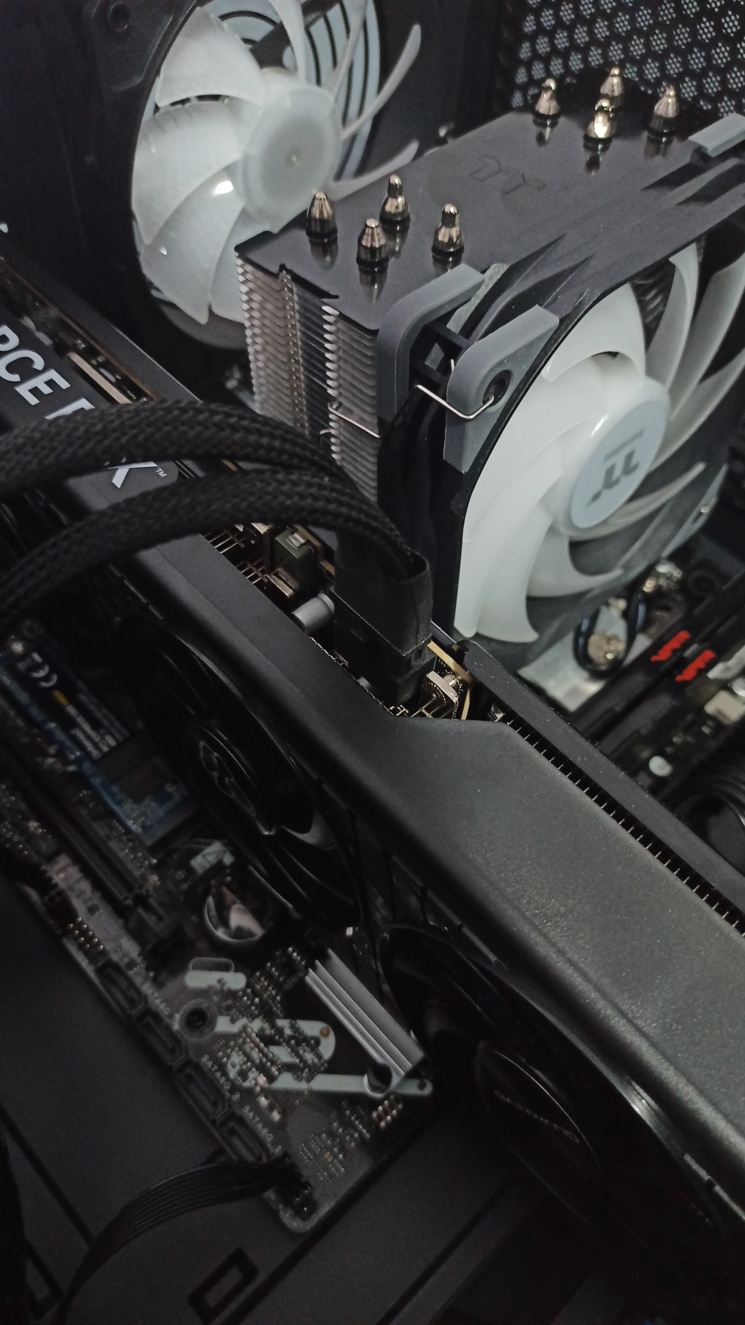

Arkadaşlar merhabalar yeni bir pc almıştım 1 ay önce ve şimdiye kadar hiçbir sorun yokken birden ekran kapanıyor ve fanlar %100'de çalışıyor expo tweaked da duruyordu onu auto yaptım hani ram kaynaklıysa diye ama sorun o da değil onun haricinde 4 gün önce erp yi açmıştım s4+s5 şeklinde pc kapanınca klavye ışığı yanıyor diye onun harici farklı bir ayar yapmadım. En son windows kendi kendine güncelleme mi bir şey yapmıştı sanırsam xbox game bar açılmıştı kendi kendine win11 kullanıyorum ve neyse onu da ayarlardan kapattım ama bu sorun devam ediyor komple sisteme zarar verecek diye korkuyorum psu kaynaklı olabilir mi ne yapmam lazım? Yardımcı olursanız sevinirim.

guc kablolarını kontrol edermısnız ıslemcı 24pın ekran kartı hepsını

Güç kablosunu değiştirdim eski kablo takılıydı yeniyi taktım erp ayarını tekrar disabled mı yapsam ki birde ram expo ayarlarının hepsini auto ya alsam düzelebilir mi?
Ekran kartına giren kabloyu çıkar tık sesi gelene kadar iyice bastırarak tekrar tak. Temassızlık yapıyor.

Güç kablosunu değiştirdim ve BIOS üzerinden ERP ayarını kapattım birde ekran kartının display port girişini değiştirdim sizce işe yarar mı?

Bir süre ağır bir oyun açıp dene. Eğer yine yaparsa sorun kabloda değil, PSU da veya ekran kartının güç soketindedir. Ama büyük ihtimalle kablo değişimiyle kurtardın.

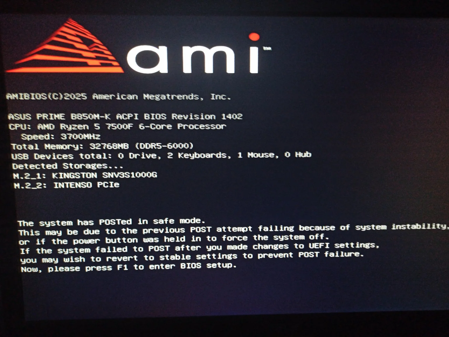

Hocam tekrar mavi ekran yersen bi ss alıp ordaki kodu nette araştır sorunu tam öğrenelim
Açılırkende çok geç açılıyordu ve hafif bir tıkırtı sesi var pc de coil whine sanırım tam neden olduğunuda bilmiyorum şimdiye kadar gidiyordu bende o sese çok takılmadım
İlkte çekmiştim hocam chatgpt ye sormak için
Bu ekran geldikten sonra expoyu auto yaptım ve 6000 mhz den 5600 mhz e çektim frekansı ama yine oldu
